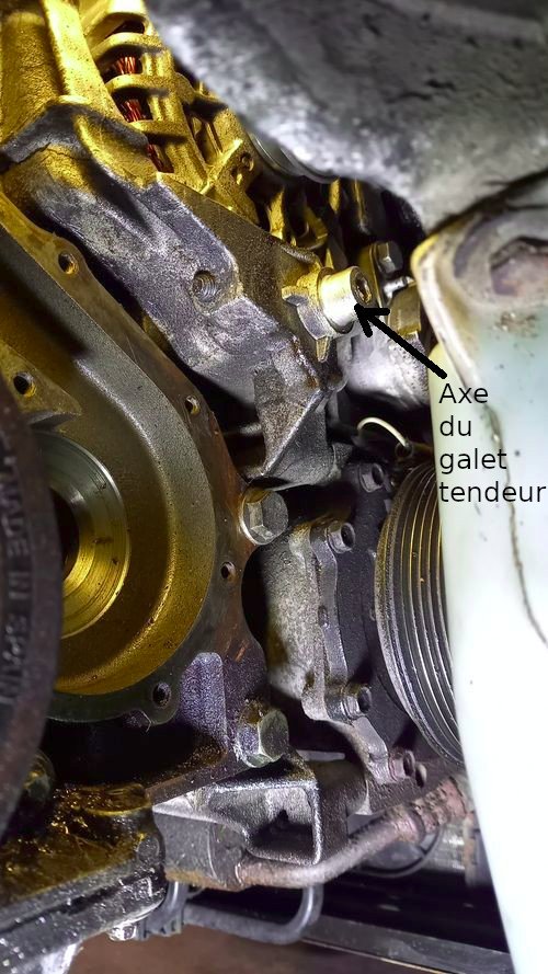

Déposer le galet fixe (clé de 13) sur la courroie d’accessoire, permet la dépose d’une vis de la pompe.
Galet G
Galet G
2023-07-01_11-51 pompe a eau galet tendeur.jpg (9.45 Kio) Vu 6696 fois
Axe de fixation du galet G

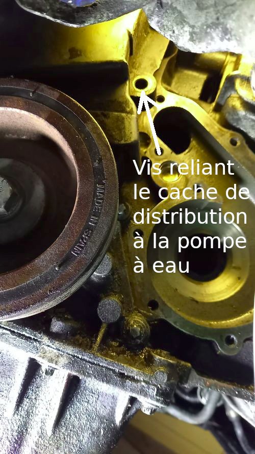

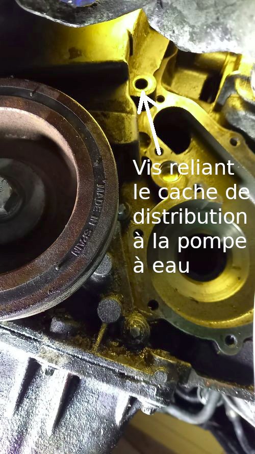

Dévisser la vis avec une clé de 10 qui relie le cache de la courroie de distribution à la pompe à eau (à droite du cache)
Vis du cache de la distribution

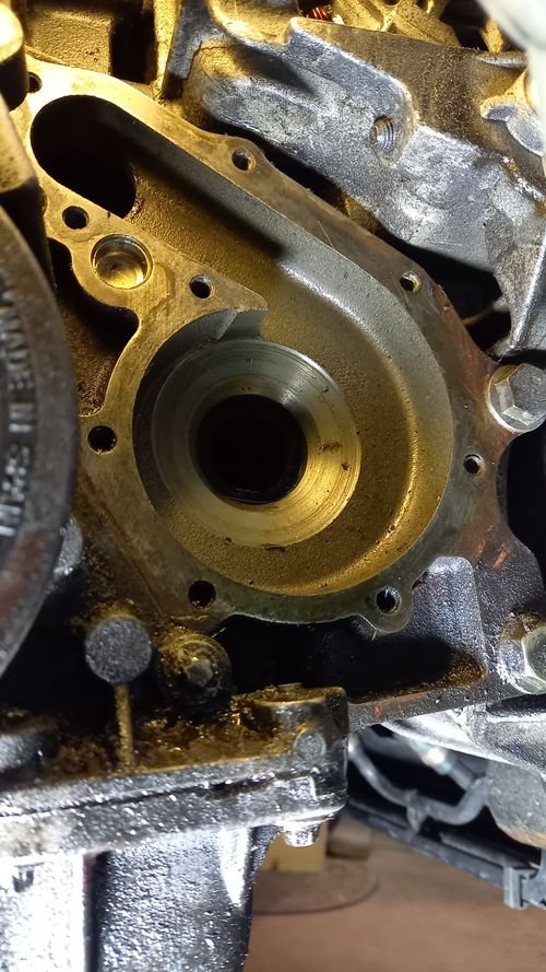

Quand plus rien ne coule, déposer la pompe à eau. Perso, il manquait un morceau d’ailette que j’ai retrouvé dans le circuit départ du liquide de refroidissement.
Nettoyer parfaitement le plan de joint, (couteau à mastic, lame de cuter, papier de verre…). Le moteur n’est pas en alu, vous pouvez frotter.
Là était la pompe à eau HS, plan de joint propre

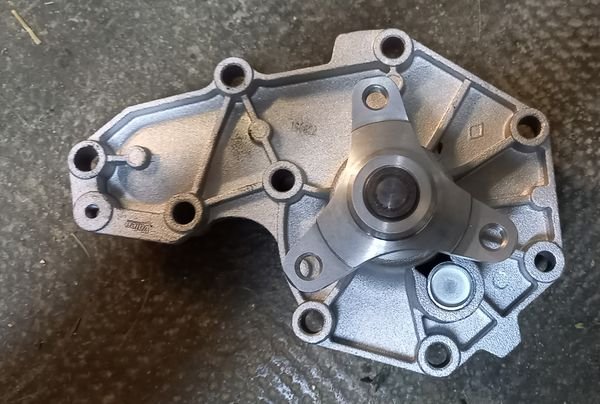

On remonte la pompe à eau neuve
Belle pompe à eau
Belle pompe à eau
Huiler le joint papier fourni avec la pompe à eau avec l’huile de vaseline (je prends ça, l’huile moteur doit aller), ça ramollît le joint (attention, il est fragile) et ça permet de le « coller » sur le carter moteur puis
repositionner la pompe à eau à sa place.

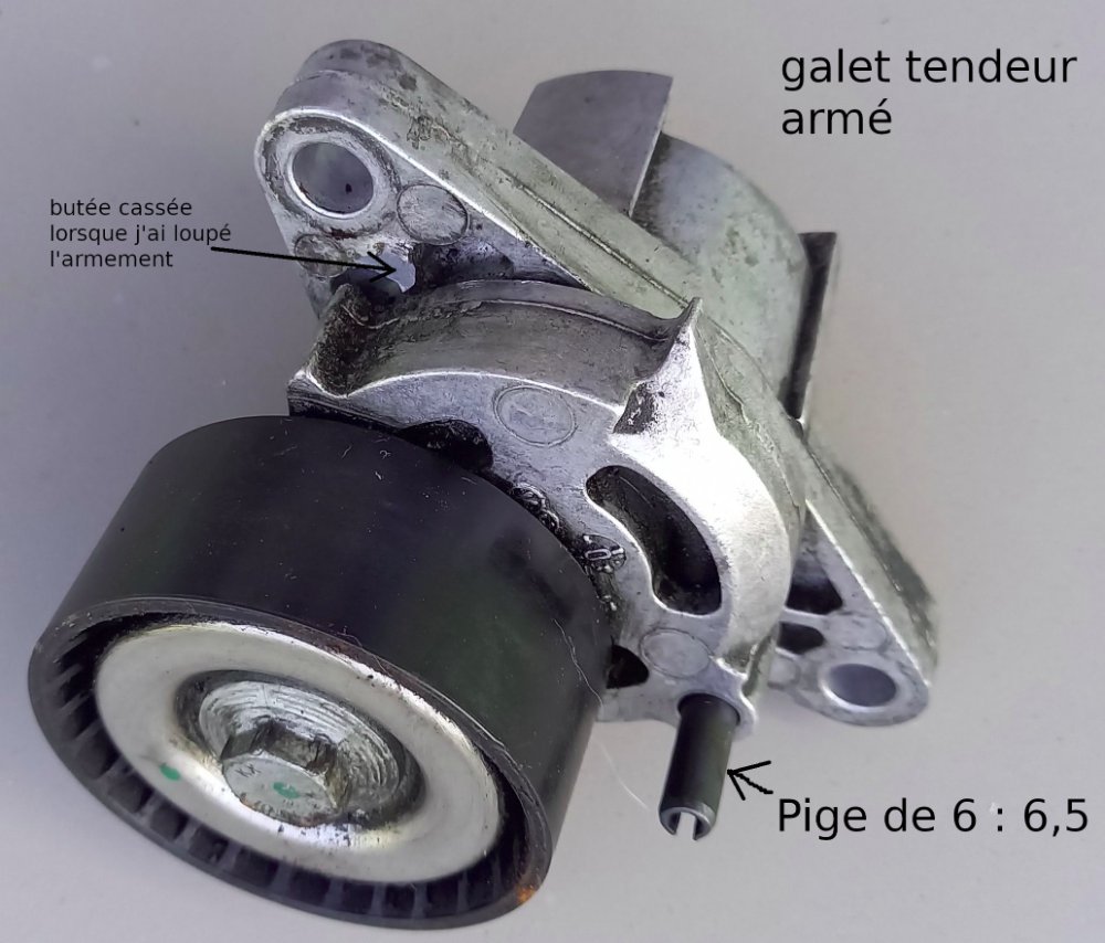

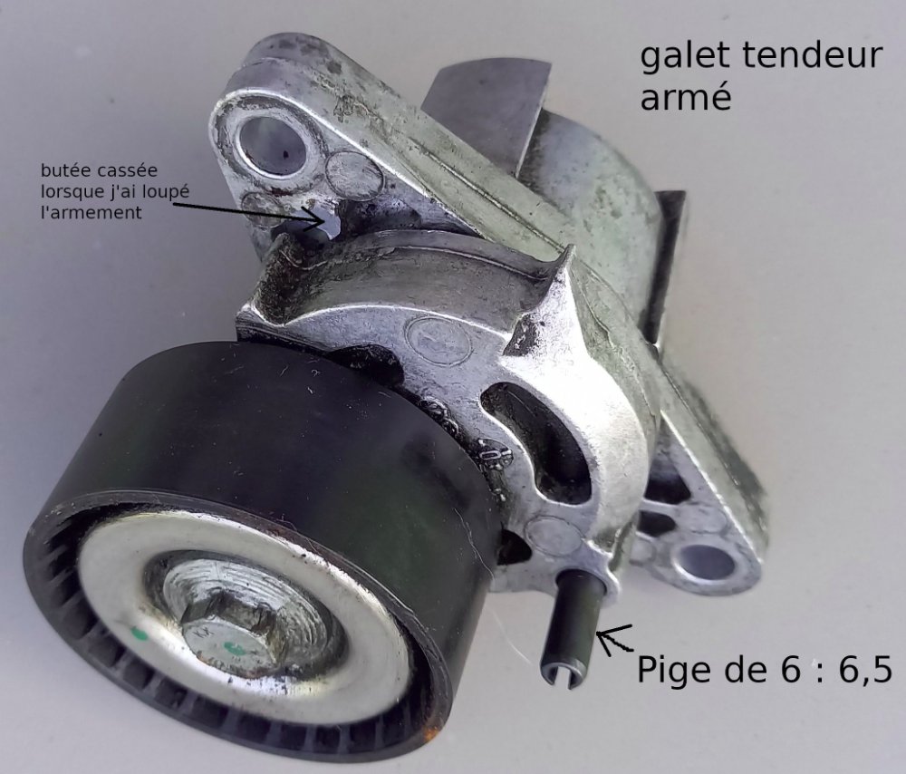

Perso, je démonte le galet tendeur T (2 vis avec clé de 13), pour l’armer dans un étau avec la clé de 13 et en positionnant la pige de 6,5 mm dans le trou prévu à cet effet.
Galet tendeur armé
Galet tendeur armé
Reposer le galet tendeur T

Désarmer le galet tendeur avec une clé de 13 et retirer la pige.
