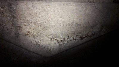

Bonjour, je ne trouve pas le numéro de chassis.
Je crois avoir trouvé sur ce forum qu'il était ici (mais je ne trouve plus le lien):
J'ai enlevé l'insulation thermique et je ne trouve rien.
Il a la plaque de matra, mais ils cherchent un numéro timbré sur le chassis.
Est-ce que quelqu'un peut m'aider?

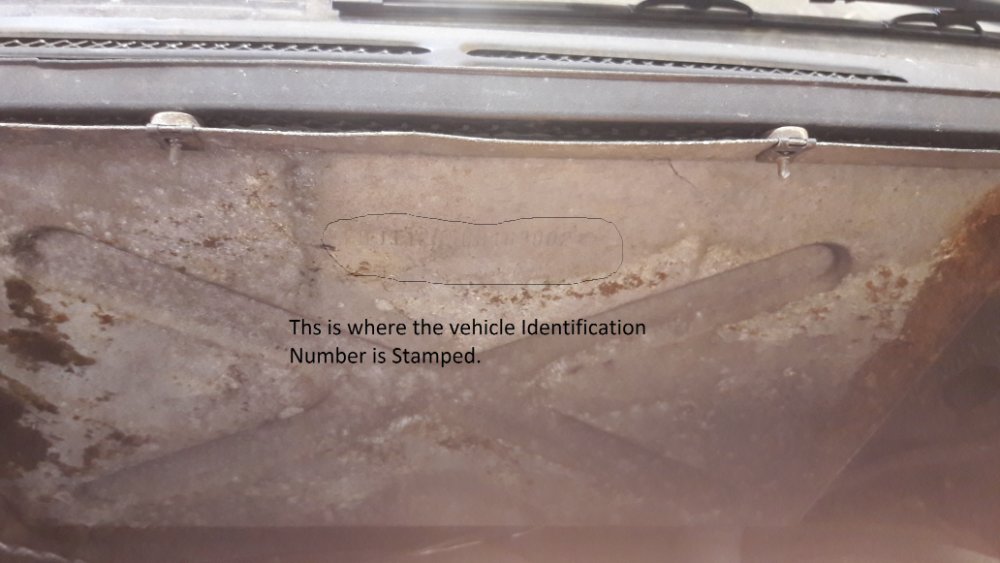

Oui, normalement il est la, sous une mousse, du moins sur les turbo-D phase 2.
Il aura fallu pas moins de 4 contrôleurs techniques (3 sur place + un au téléphone) pour ne pas le trouver sur mon bleu a l'époque :lol:

bonjour, il est bien là! il faut frotter avec une brosse (pas acier) pour enlever tous les résidus de mousse et finir avec un solvant genre acétone pour bien le faire apparaitre. Dans le haut du X, si je souviens bien.

Il est ici,
Bonne vacance,
Alan et Alison

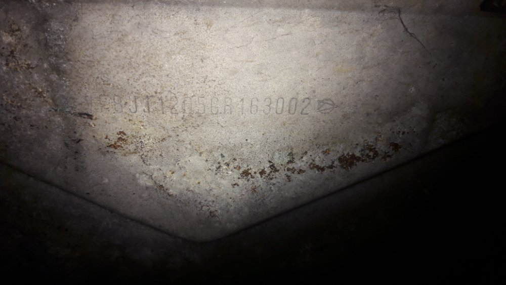

This is the number of my 1986 TSE
Regards
Alan et Alison
