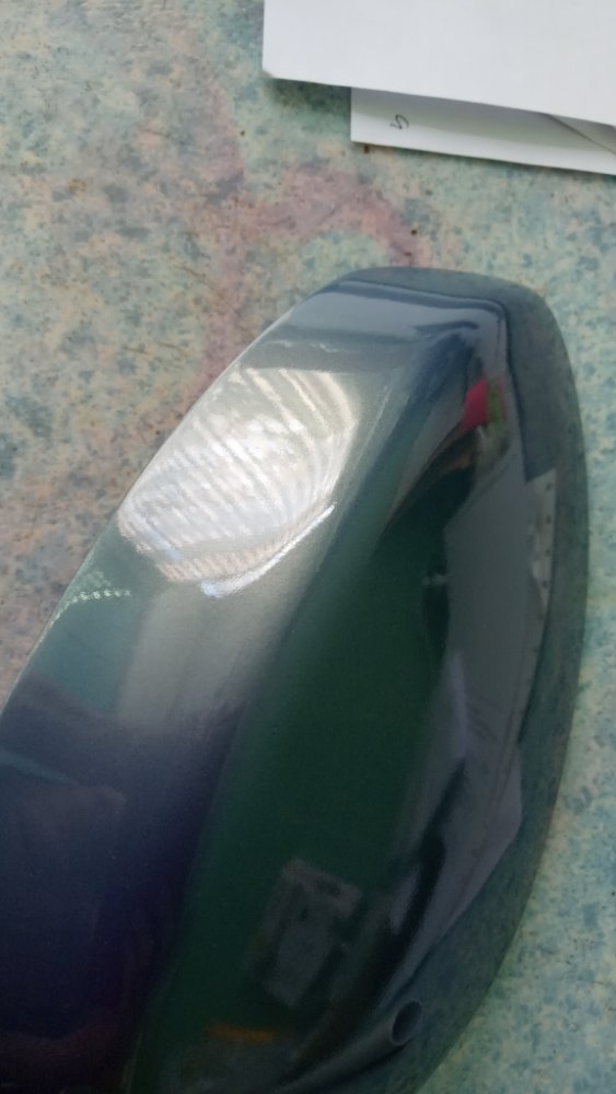

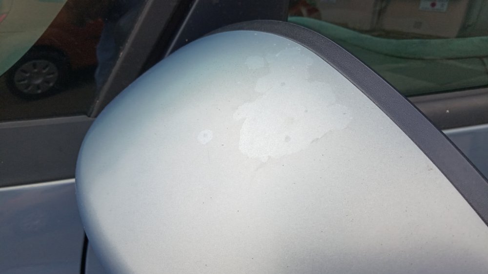

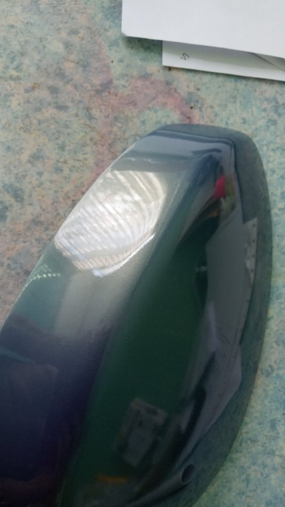

Le vernis est devenu mat et disparait à certains endroits

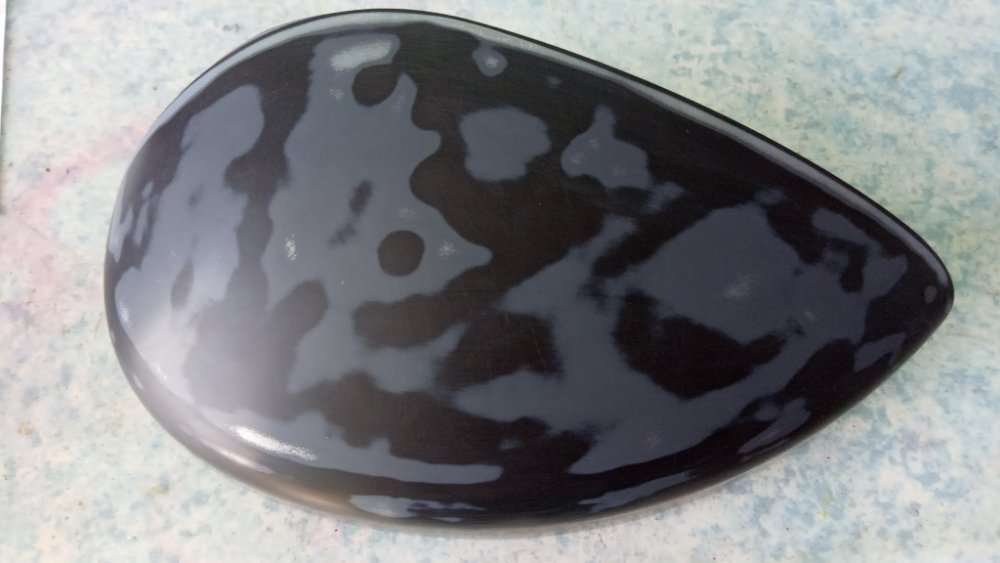

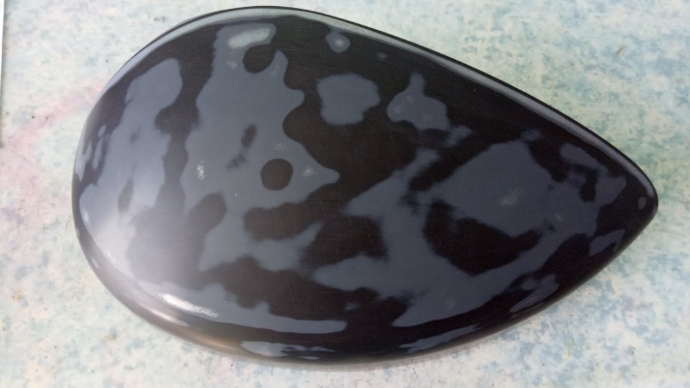

Ponçage à l'abrasif à l'eau de l'ancienne peinture et du vernis jusqu'à atteindre la couche d'apprêt.

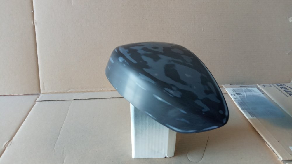

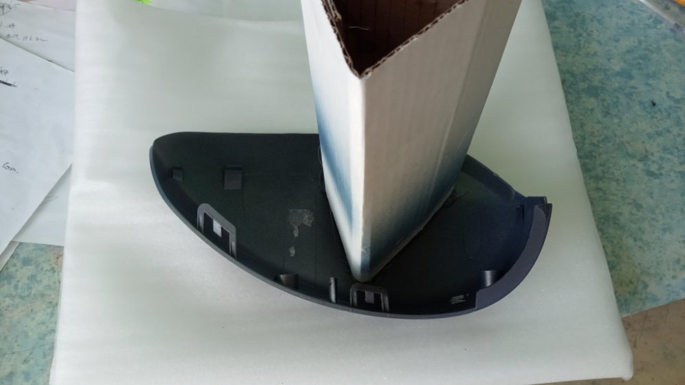

Un carton plié est collé au pistolet à colle sous la pièce à peindre, cela permet de la manipuler facilement et de la poser lors du séchage. Le carton se décollera facilement sans laisser de trace.

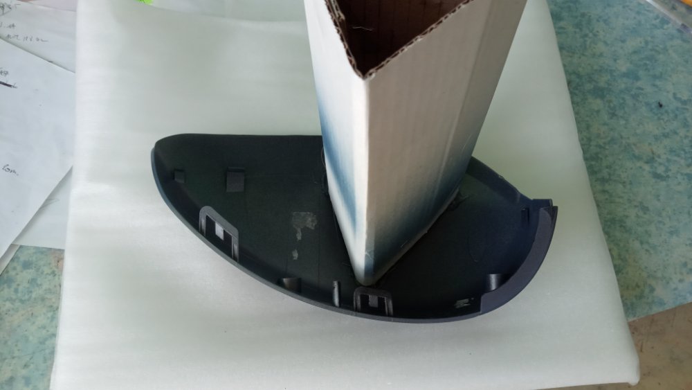

La pièce est en place, le travail peut commencer.
Application de la peinture en deux couches fines. Le rendu est mat, cela est normal car un vernis sera nécessaire. Très beau résultat. Avantage : séchage très rapide : 2 couches à 5 mn d'intervalle

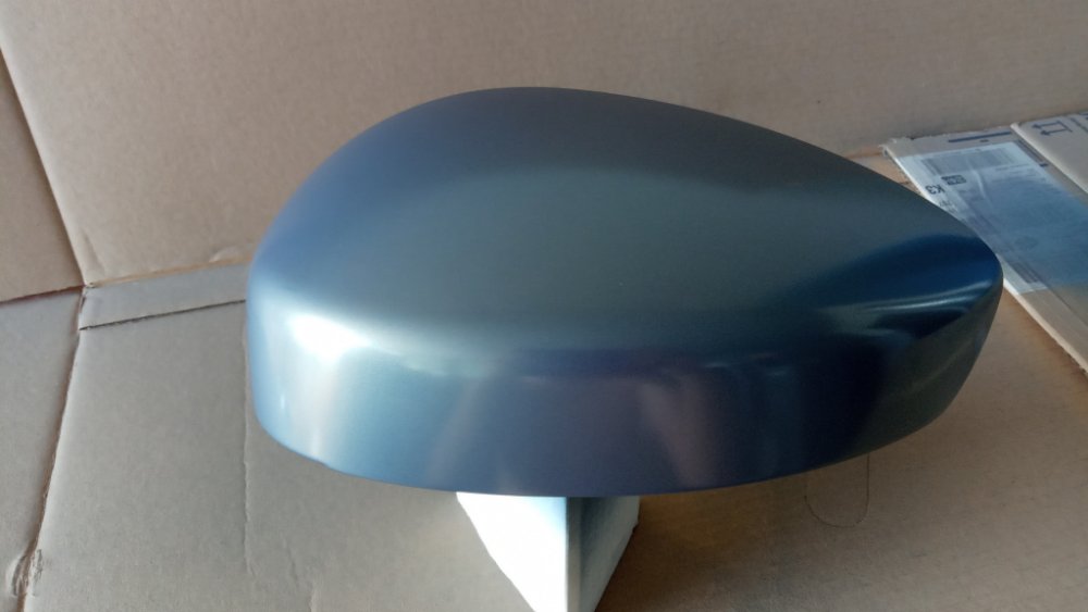

Après 30 minutes, application du vernis en 2 couches (voire 3 pour un beau résultat). Laissons sécher toute la nuit par précaution.

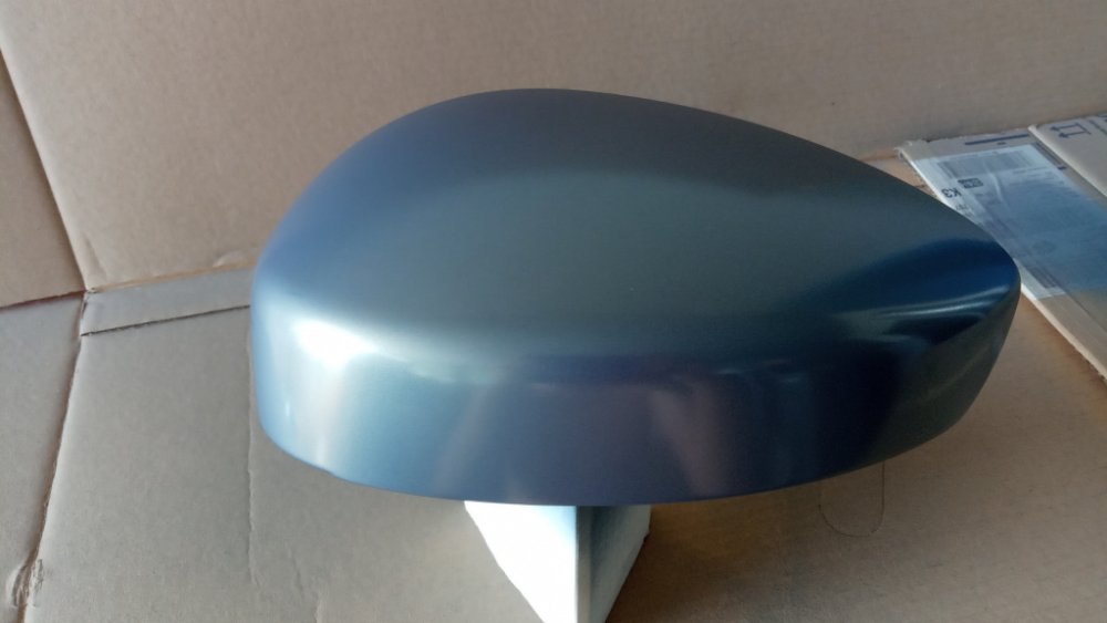

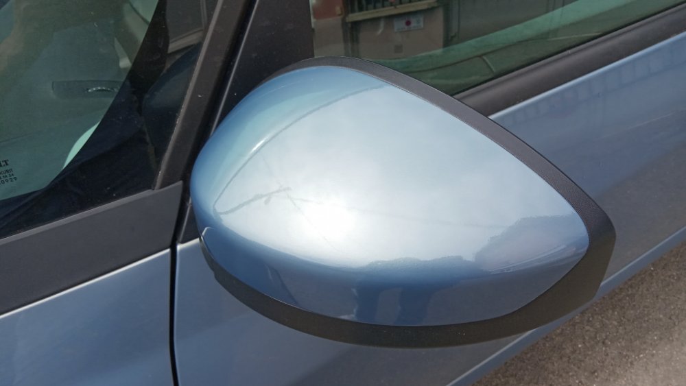

Une fois la coque remise en place, le résultat est parfait.
