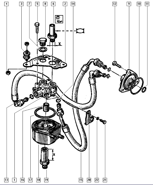

sur ce dessin:
Echangeur pièce 18: ref 7700709416
Mon avis c'est que devrais plutôt chercher de l'occasion, parce qu'en pièce d'origine voilà le tarif:
https://www.renaultgenuineparts.com/ren ... ooler-r19/
sur ce dessin:
