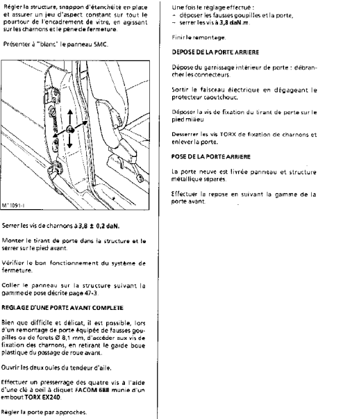

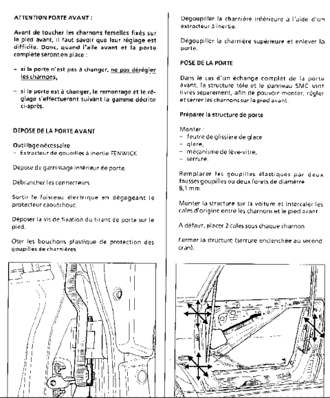

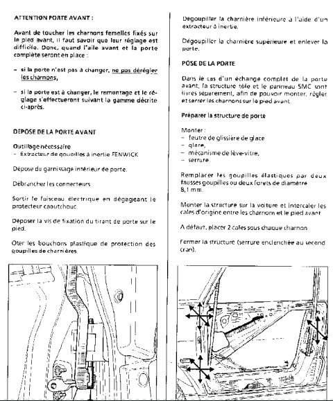

voilà la procédure pour les portes avant: J'espère que tu trouveras une porte propre sans trop de problèmes, et surtout de la couleur de ta voiture.

Top, merci beaucoup pour la procédure exacte à suivre ! Je croise les doigts pour trouver une porte propre et de la bonne couleur. Avec Passion Espace Club et quelques groupes Fb, je me dis que je suis en bonne voie !Sigma a écrit : 19 août 2023, 01:14 Bonjour

Salut tout le monde !
Je vous tiens au courant de mon changement de portière conducteur ! J'avais trouvé une portière pas trop loin de chez moi dans le Morbihan en bon état mais pas à la bonne couleur (ne soyons pas trop difficile!) !
Tout s'est bien passé même si ça a été assez long (j'ai bien mis 6h en tout). J'ai récupéré tout ce qu'il y avait sur ma portière et que je savais fonctionnel (lève-vitre, vitre, serrure, arrêt tirant de porte, etc.). Si besoin de conseils sur ces changements, ne pas hésiter !
Par contre, comme je le craignais, j'ai dû redresser une des charnières qui avaient bougé. On m'avait conseillé de me mettre bien dans l'axe et de tirer au tire-fort mais j'avais pas ça sous la main donc j'ai fait encore plus artisanal, j'ai mis un axe dans la charnière et avec deux pince-étau et des rallonges, je l'ai redressé. Ca m'a pris 2/3 essais avec remontage provisoire (avec des goujons à la place des goupilles) et redémontage mais ça a fini par être parfaitement aligné !
J'en profite pour partager des précisions que l'on m'a donné sur la procédure de démontage pour les néophytes:
La porte conducteur se démonte au niveau des goupilles (la charnière supérieure pousser la goupille au 3/4 vers le toit, la charnière inférieure pousser la goupille au 3/4 vers le sol) retirer la porte (une fois retiré le faisceau). Finir de retirer les goupilles, mettre la nouvelle porte, puis les goupilles se remontent suivant : la charnière supérieure du bas vers le toit et la charnière inférieure de la partie haute vers le sol (goupilles)
Et il faut un chasse-goupilles en diamètre 8 !
Il me restera à récupérer l'aile à la fibre de verre !
Merci Sigma pour la procédure. En espérant que ça pourra aider d'autres personnes !
