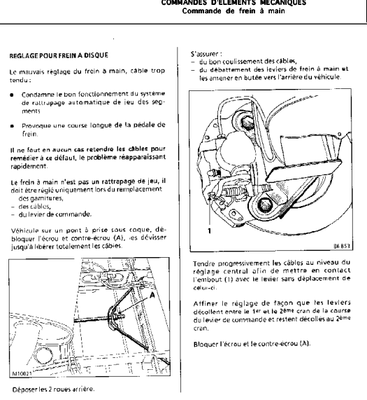

voilà quelques infos sur le bazar ABS / freins disques etc...
Je ne vois pas d'indication spécifique aux montages ABS pour la purge.
Mais si tu arrives à faire couler le LDF par les vis de purges en respectant l'ordre en X décrit dans les docs, et qu'à la suite de ça la pédale est toujours molle, ça pourrait être le clapet de raccord dépression sur le mastervac, ou la membrane du mastervac.

Publié : 04 sept. 2023, 15:23
par grostoto
très souvent un pb de pédale qui va trop loin vient des etriers arr, ou le rattrapage de jeu n'est pas fait.
tant que tu n'as pas fini de régler les freins à main, pour moi cela ne peut pas fonctionner correctement.
attention aussi, si tout est neuf, il y a un temps de rodage pour éliminer tout les jeux.
Re: Problème purge de frein Espace 2 V6i 1995
Publié : 04 sept. 2023, 18:16
par marcus67
Sur le Quadra en ABS ( donc disques AR ), le frein à main ne se règle que pour les crans du levier , le reste était le rattrapage aux étriers AR .
D'abord rattrapage , aprés tension des cables .
Un truc idem sur les freins disque AR des Renault de l'époque ( déja les Quadra I et II ( 1988 à 1992 ) , les R25 , les spaces V6 et les R21 un peu velues .
