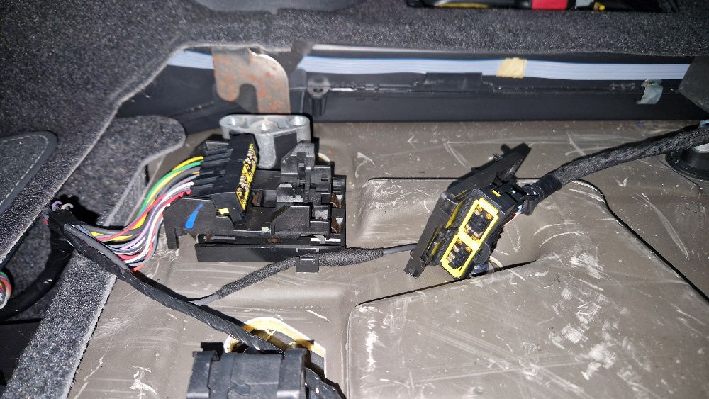

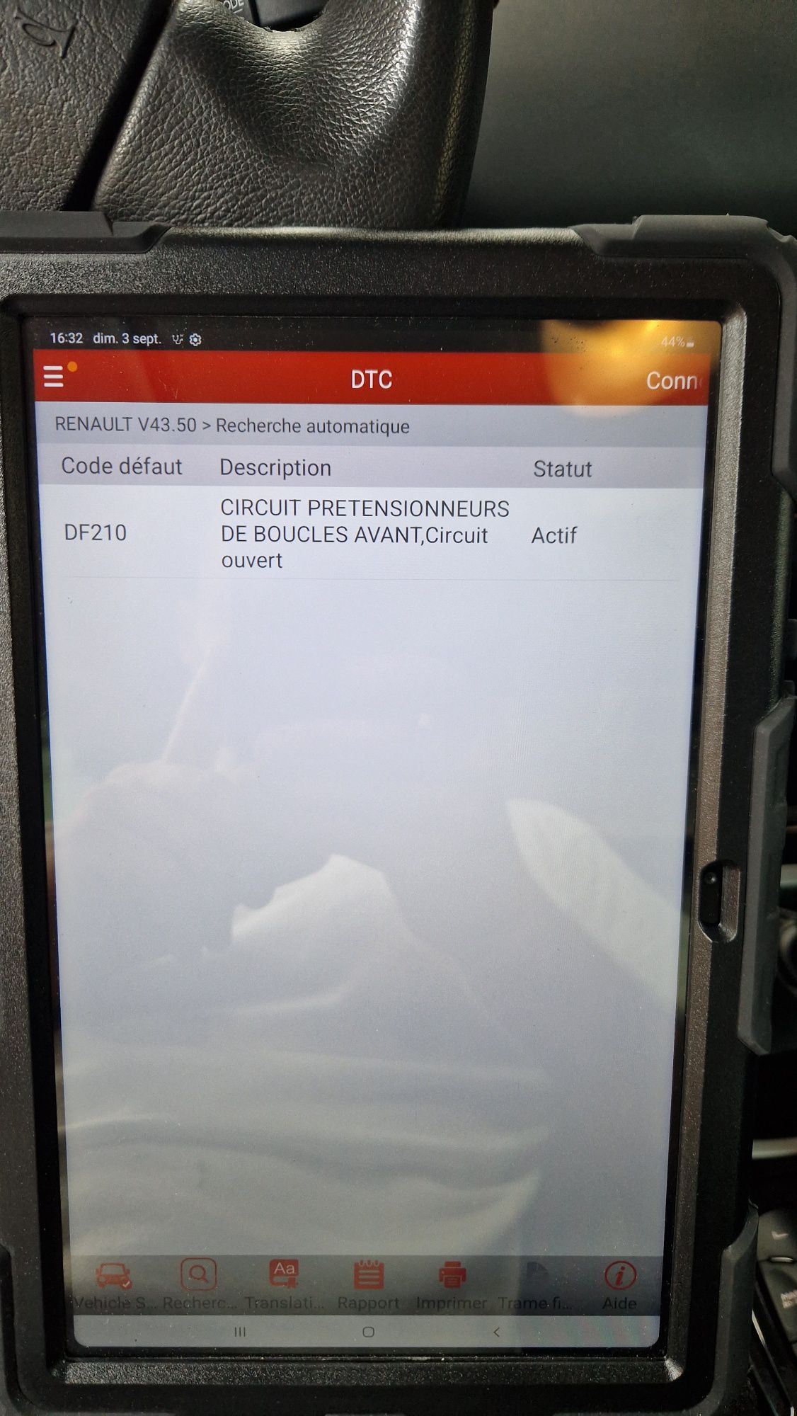

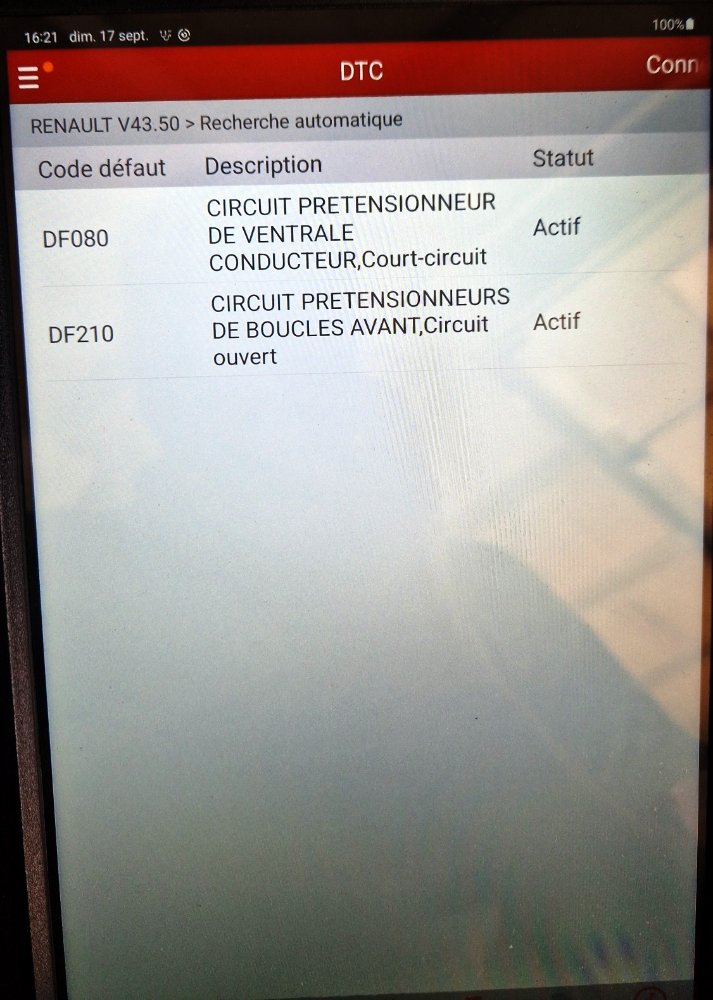

Sur mon Renault Espace 4 de 2013, suite à un remplacement du siège conducteur j'ai le voyant Airbag qui s'est allumé avec comme code défaut:
DF210: Circuit Prétentionneurs de boucles avant, circuit ouvert.
En effet, sur le nouveau siège (récupéré dans une casse) la fiche du prétentionneur était coupée alors j'ai récupéré la fiche avec un morceau de faisceau de 5cm sur mon ancien siège que j'ai ressoudé sur le nouveau siège pour pouvoir faire le raccordement. Je précise que cette partie du faisceau du siège est du fil torsadé (je ne sais pas si ça à une importance). J'ai procédé en dénudant les fils puis en les reliant à l'aide de soudure à l'étain puis recouvert de gaine thermoformable.
Après avoir tout remonté et essayé le véhicule pendant 15 minutes, au prochain redémarrage le défaut Airbag est apparu.
J'ai contrôlé la continuité des fils du bout de la fiche du prétentionneur jusqu'à la grosse connectique qui se trouve sous la moquette du plancher sous le siège mais rien à faire impossible d'effacer le défaut, il revient systématiquement dès lors que je l'efface à la valise.
J'ai aussi contrôlé la continuité de chaque côté (entrée et sortie) du gros connecteur sous le siège et il y a bien contact.

1 si tu as récupéré le câblage d'un espace d'avant 2013, les connections par couleurs dans les connecteurs ne sont peut être pas au bon endroit.
Dans l'origine x couleur va à x endroit du connecteur, dans ton montage, x couleur va dans 1 autre connecteur.
2 connecteurs ne sont pas prévu l'un pour l'autre, broche de connexion décalée ou pas au même endroit.
C'est ce qui me vient en premier comme explication.

Et maintenant j'ai les 2 prétentionneurs du siège qui sont en défaut!!!
- DF080: Circuit Prétentionneur de ventrale conducteur, court-circuit.
- DF210: Circuit Prétentionneurs de boucles avant, circuit ouvert.

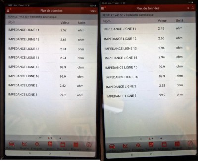

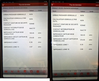

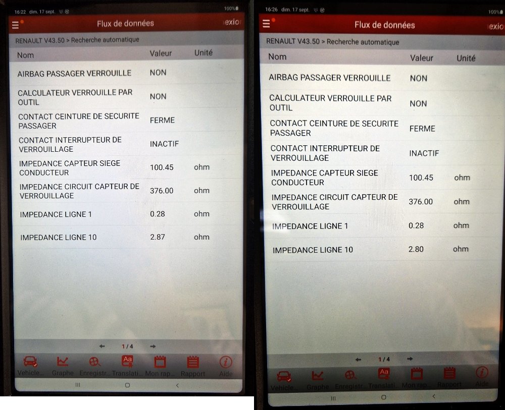

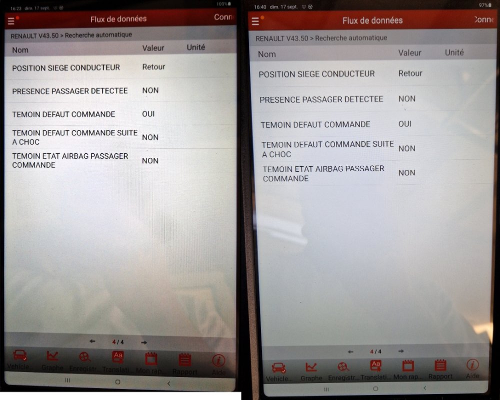

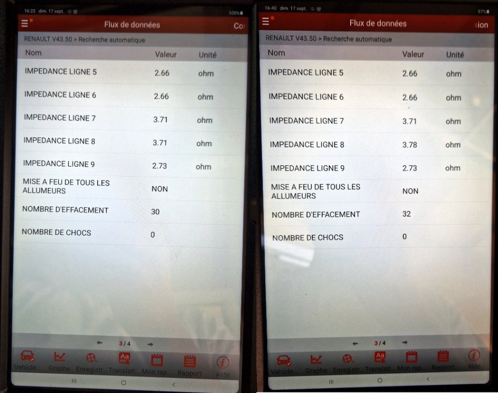

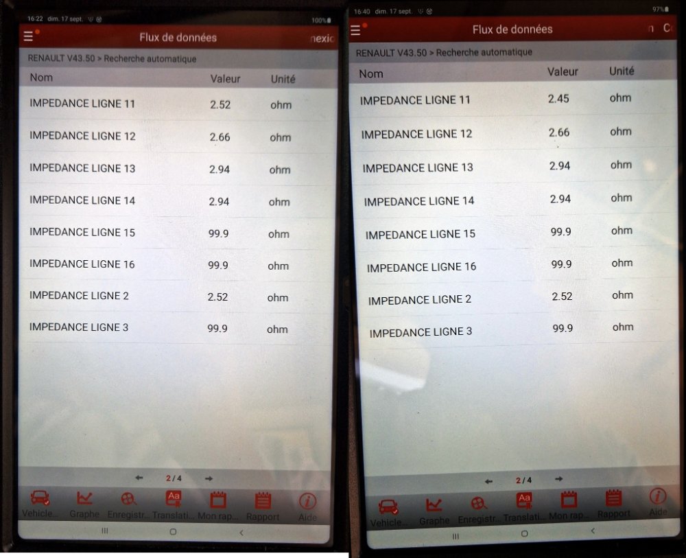

Par contre ce qui m'intrigue c'est que les valeurs lu au diag des résistances sont quasi similaire avec ou sans les prétensionneurs raccordés!!! C'est à dire que les valeurs ne fluctuent quasiment pas que je branche ou débranche les prétensionneurs!
Voici les données avec prétensionneurs raccordés (photo de gauche) et prétensionneurs débranchés (photo de droite):
Et maintenant je ne sais pas dire quelle données correspond aux prétensionneurs....
Mais vu que les données ne fluctuent pas que les prétensionneurs soient branché ou pas alors j'ai envie de dire que les prétensionneurs sont HS????

Messages : 8861
Re: Défaut Airbag suite remplacement siège Espace 4
prise débranché, il y a un schunt qui protege les arbags contre le déclenchements par des bricoleurs qui tenterait de mesurer la résistance... ce qui déclencherais instannéments le systeme (car le multimetre injecte un courant dans le circuit pour le mesurer.. qui est suffisant à faire pété un airbag..).
les 99/9 sont évidement totalement hors tolérances... et identique branché ou pas..donc pb de connectique quelque part.

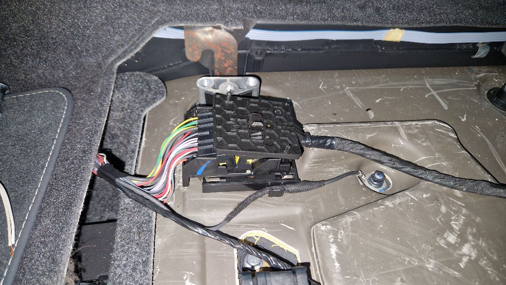

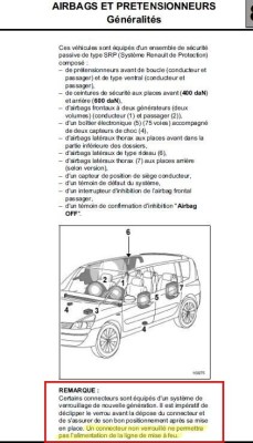

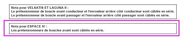

Je viens de lire sur une notice technique que le connecteur du prétensionneur doit être verrouiller correctement, dans le cas contraire, un connecteur non verrouillé ne permettra pas l'alimentation de la ligne de mise à feu.
Or, j'ai fais tous mes tests et relevés et diag avec le connecteur du prétensionneur côté gauche (prétensionneur boucle) non verrouillé par son clippe afin de pouvoir accéder aux bornes du connecteur avec le multimètre....
De plus, je lis aussi que sur Espace 4 "les prétensionneurs de boucles avant sont câblés en série"
Je me pose la question que mes tests et diags sont donc faussés à cause du connecteur non verrouillé par son clippe et que puisque les prétensionneurs avant sont câblés en série alors cela aurait aussi mis en défaut le prétensionneur côté droit (prétensionneur ventrale)?????
Mon raisonnement est-il logique??? Si oui, alors je referai ces tests demain avec les connecteurs verrouillés des prétensionneurs.

Je n'ai pas pû attendre demain et viens de descendre dans mon garage pour faire rapidement le test avec les connecteurs de prétensionneurs verrouillés mais cela ne change rien au problème!!! J'ai bien verrouillé les 2 connecteurs des 2 prétensionneurs mais le problème persiste!
J'en ai profité pour refaire une lecture de données mais y a rien qui change, toujours les même données que précédemment!
Je suis désespéré!

J'aimerai savoir à quoi correspondent les lignes "impédance ligne 15" et "impédance ligne 16" qui leurs résistance est à l'infini.
