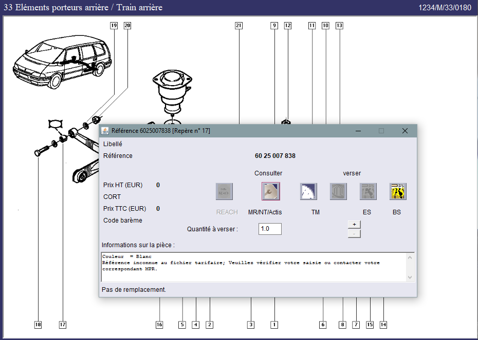

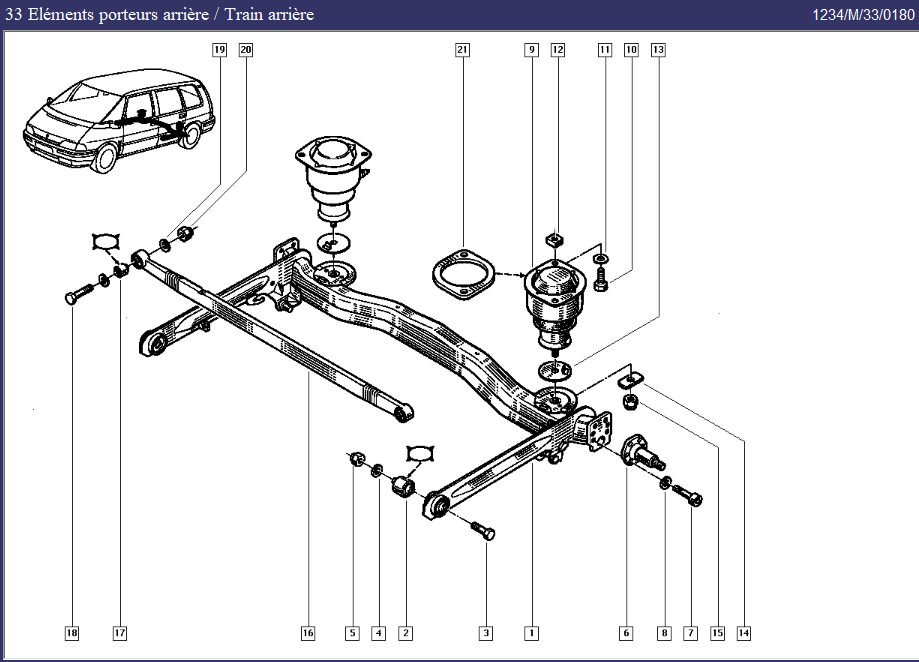

Par contre ceux de la barre transversale sont introuvables. Même sur Dialogys il a fallu que je feinte en disant que j'ai la suspension pneumatique pour avoir une planche du train arrière:
La référence de la pièce en question:
Evidemment, rien n'est trouvable (du moins sur des sites européens), la seule piste que j'ai trouvée est celle-ci, mais de nouveau la recherche de cette nouvelle référence me donne choux blanc:

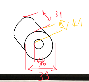

J'avais pris soin de prendre des mesures aussi que voici en mm:
Par contre, impossible non plus de trouver ça en standard (j'ai appris lors de mes recherches que ce n'est pas un "silentbloc" mais un "flexibloc" :D ) alors que ça a l'air tellement banal! Du coup j'avais essayé de la refaire en polyuréthane, mais comme je le pressentais un peu, ça n'a pas tenu. Ca ne m'empêche pas de rouler, mais c'est pas terrible non plus car ma barre se ballade :shock: ...
