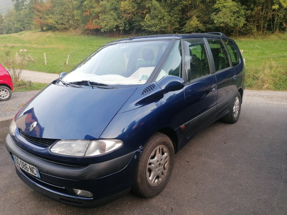

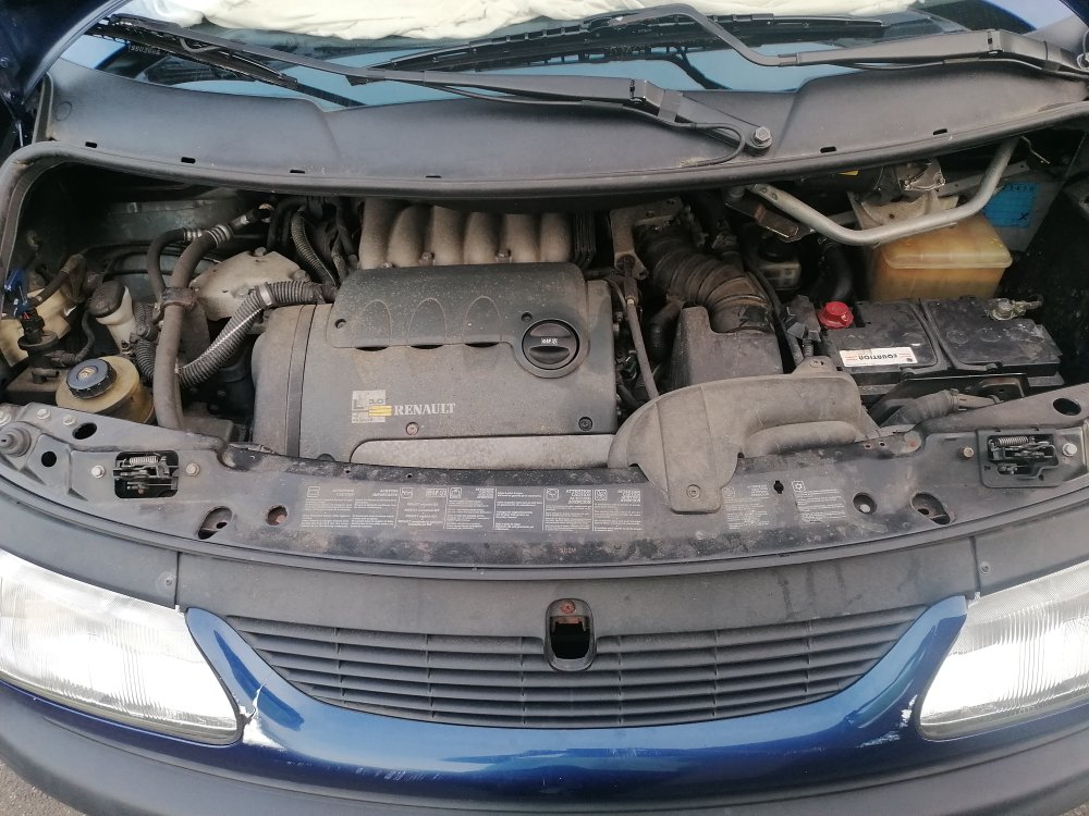

Bonjour à tous

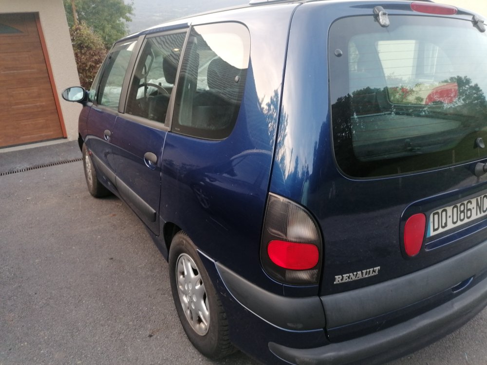

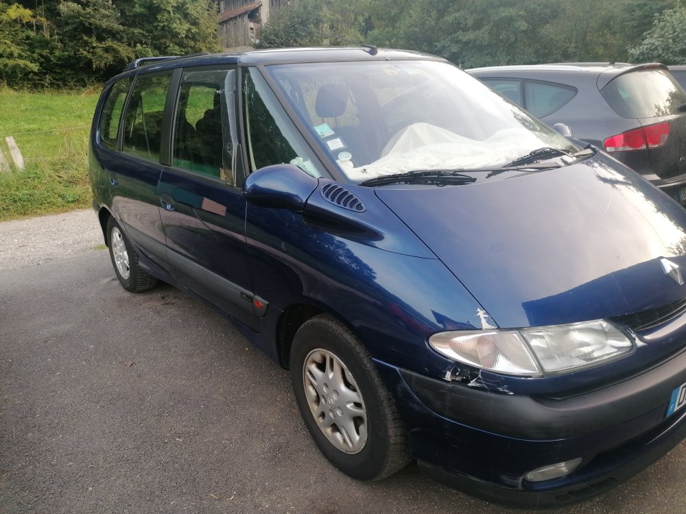

Je n'ai pas eu le temps de présenter ma nouvelle acquisition.
C'est tout à fait par hasard et juste avant de partir en vacances que je l'ai trouvé.
Il s'agit d'une 1ère main de 1999. Il appartenait à un papy qui est parti rejoindre les étoiles :cry:
C'est donc un 3 V6 24v de 1999 bleu (NV432) finition RXT. Sans toit ouvrant (va falloir que je m'occupe de ça :mrgreen:)

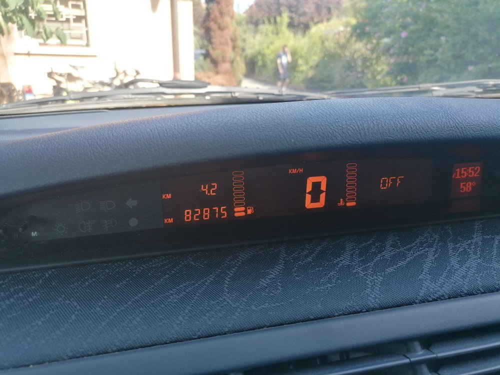

Il a 83000 kms d'origine et j'ai le carnet d'entretien jusqu'à ces 80000 kms (tampons renault)
Il y a un peu de carrosserie à faire car le papy a abîmé l'aile droite...
2 points négatifs :
Il est très rouillé sur toutes les pertes métalliques (berceau, triangle, étriers, traverse arrière...) mais ce n'est que de la rouille de surface.
Et surtout une distribution d'origine : 24 ans!!!
Sinon, il a le ct.
1er travaux: changement disques et plaquettes avant et arrière.
2ème chantier: distribution et vidange boîte automatique.
3 ème chantier : vidange, changement de tous les filtres et de tous les liquides.
Et après tout cela je pourrais rouler en toute confiance à bord de ce superbe vaisseau :mrgreen:
Voici quelques photos :
Voili, voilà pour le moment.

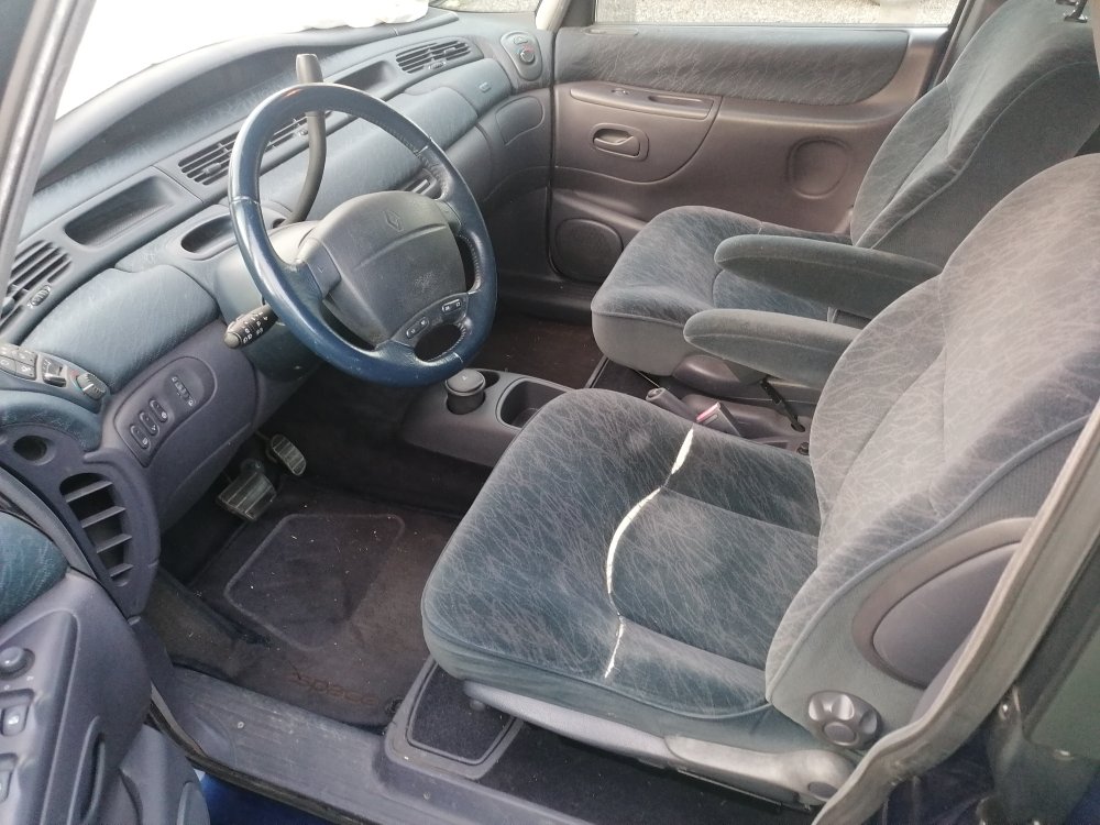

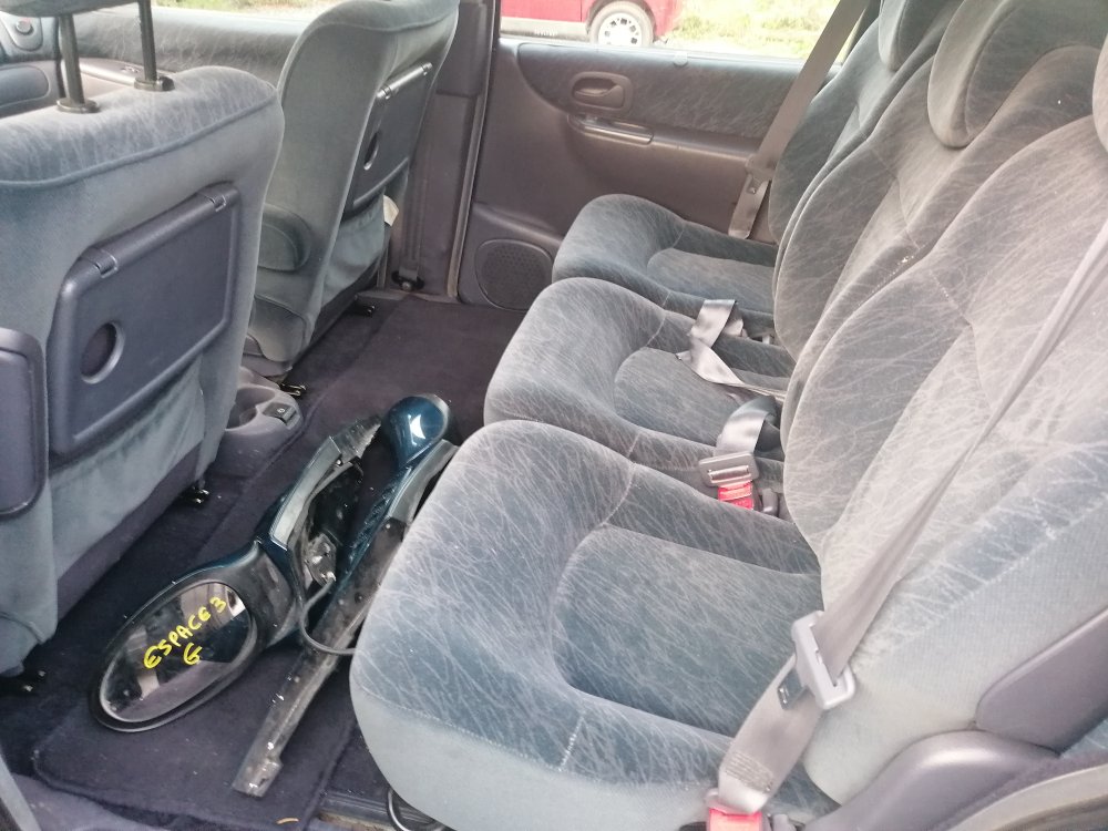

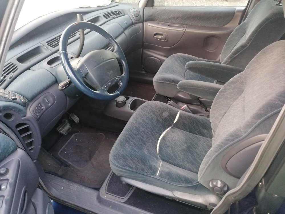

L'intérieur est vraiment en très bon état général sauf le siège conducteur qui est usé au niveau des coutures.
Tous les plastiques sont en très bon état et le volant cuir en parfait état.
Côté extérieur, la calandre est hs ( j'en ai une de la même couleur) une aile à changer ou à refaire, et une sonde de température de rétro à changer.

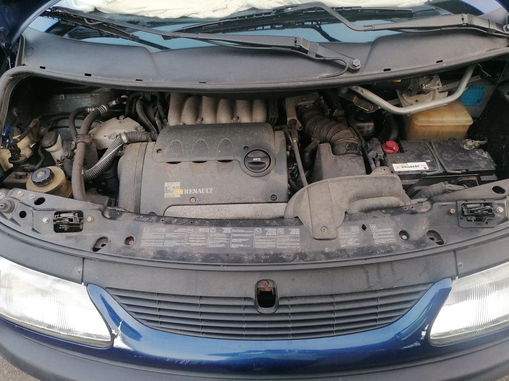

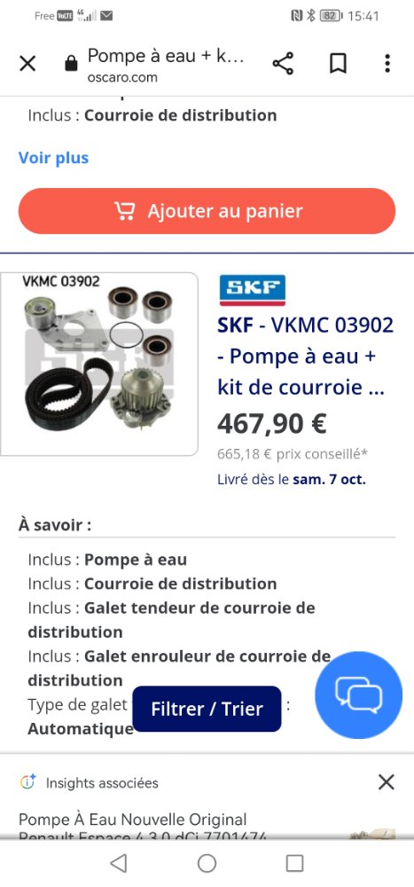

L'heure est venu d'attaquer la distribution.
Je vais commander ce soir les 2 kits.
Sur le kit distribution, il y a 2 choix pour la courroie ( 95 ou 259)???
Pourquoi proposent-ils 2 courroies ? Vu la longueur, je vois plus la 259 dents ?
Ou avec vous un site à me recommander pour les kits svp ? (avec la réf :oops:)
Merci d'avance

J'ai regardé sur les différents sites (oscar..., mist..., autod...)
Pour être sûr, j'ai appelé Renault, et ça été vite fait car il ne font plus rien....

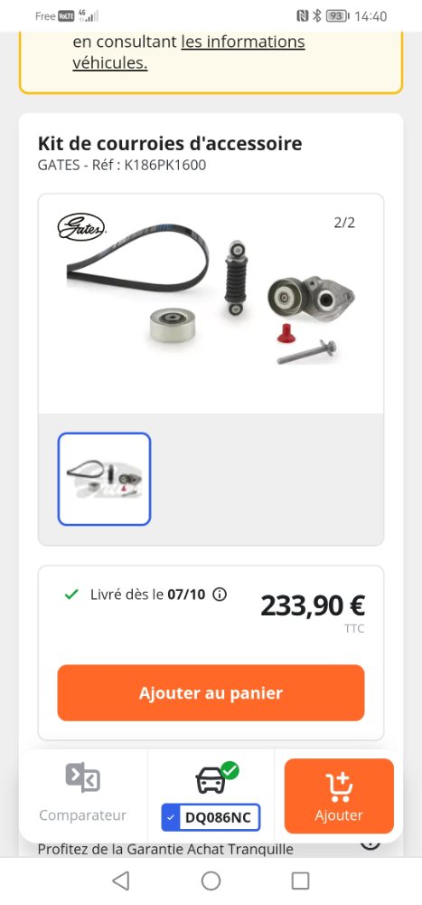

Pour l'instant j'ai trouvé ses 2 kits. Qu'en pensez vous ?
Merci d'avance
Mat-155
Messages : 724
Re: Le nouveau 3 V6 24v de chtimi73
Message non lu par Mat-155 »
A titre perso ce sont les deux marques que j'éviterais...
Gates a bonne presse mais j'ai eu et vu beaucoup de problèmes avec les galets depuis quelques temps
SKF c'est le contraire, leurs roulements sont bons mais apparement pour le reste comme la courroie ils sous traitent et c'est quitte ou double, on peut aussi bien tomber sur de la marque rebadgée que du no name...
Ça n'engage que moi mais à choisir quand ça touche à la distri ou aux courroies d'ordre général : origine (quand dispo) ou Hutchnison. Sinon Lucas Continental ou INA

Messages : 8756
skf: les roulements étaient bon..... c'est comme michelin... ça eu été bon..
je prend le gate ou dayco ou continental sans pb, mais pas le skf.
ps: je vois 2 kit différents: distrib et accessoire.
normalement la seule nuance possible c'est la pompe à eau.

Oui je remplace le tout distri et accessoires.
Je vais continuer à chercher car pas grand chose....

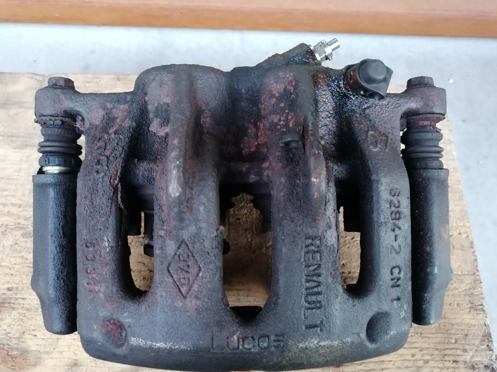

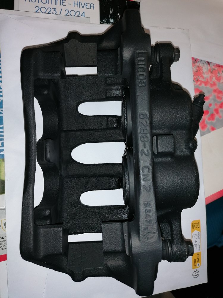

Hello,

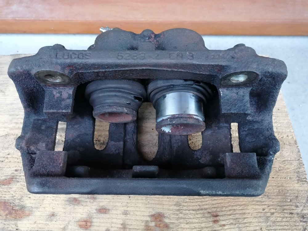

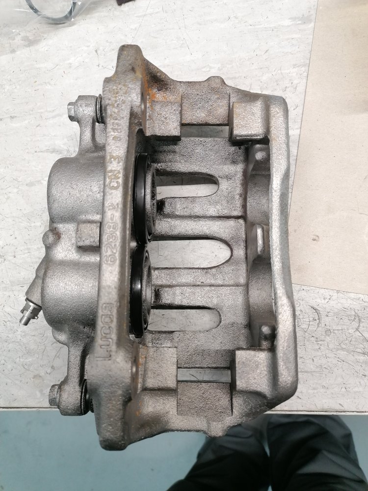

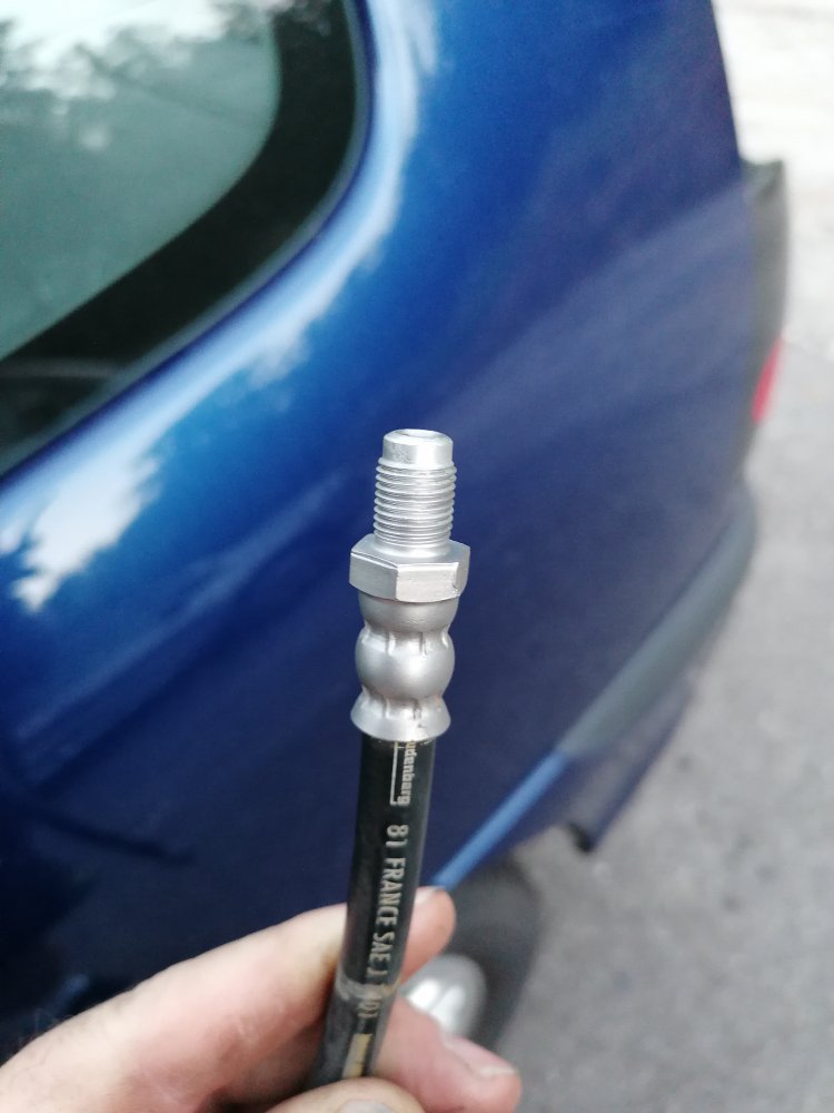

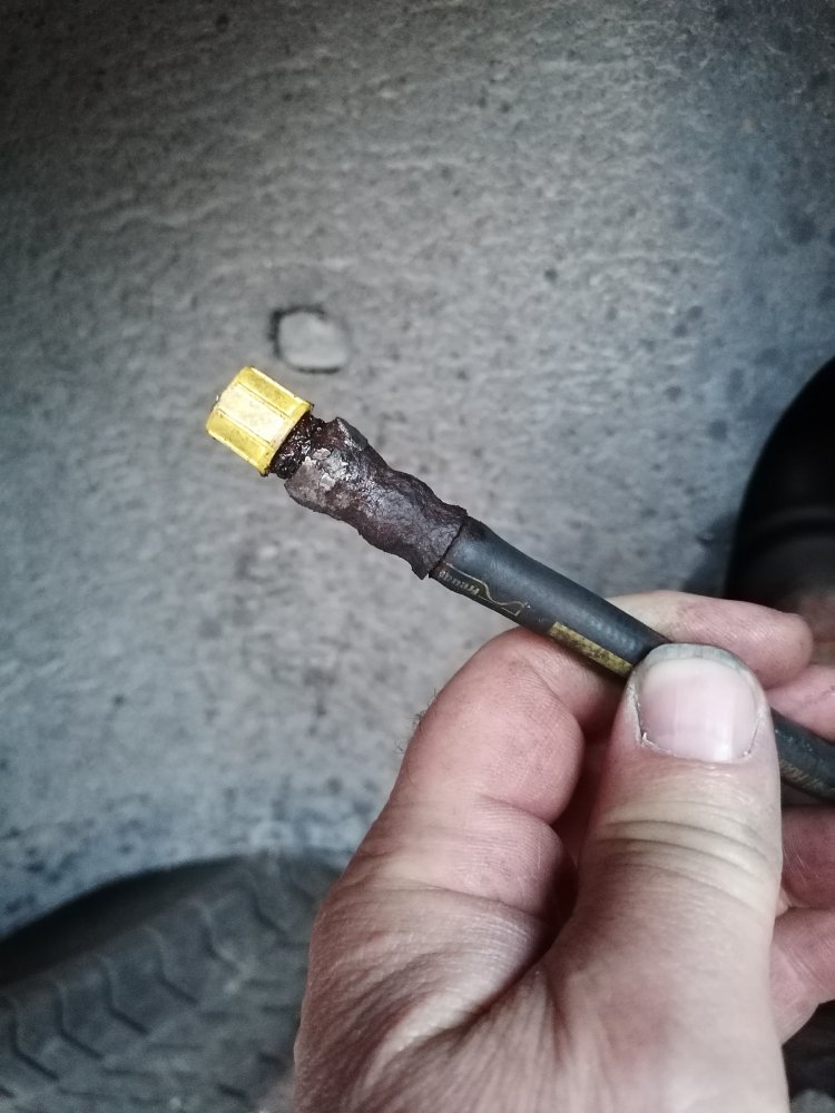

Des news du V6. Actuellement beaucoup de soucis du à la corrosion. Vis qui foire, difficile à dévisser, bref que du bonheur :lol:
Les freins arrière sont fait, avant droit, fait et il me reste l'avant gauche. Et là surprise les caches poussière sont hs :twisted:
Donc démontage de l'étrier..... Le tuyau de frein, ben s'arrondit et je pète un câble :twisted:
Et finalement je réussi à le dévisser. Reste plus qu'à le remplacer.
Lundi, nettoyage complet de l'étrier au bac à ultrasons puis machine à laver et sablage.
Puis peinture par la suite.
L'étrier démonté :
La suite au prochain épisode.
Messages : 2419
finition : 25 Th
Année : 2011
Message non lu par chtimi73 »

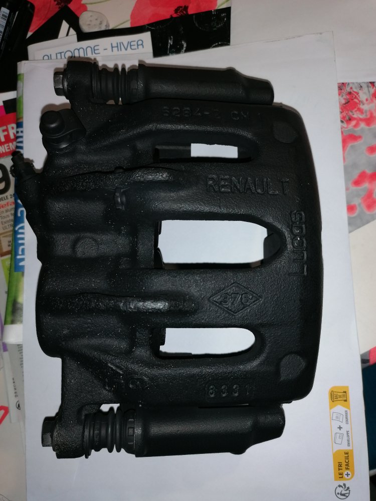

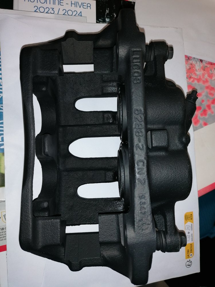

Aujourd'hui, passage de l'étrier au bac à ultrasons (2h!!) puis machine à laver (dégraissage) et enfin passage à la sableuse.
Je suis content du résultat. Reste la peinture et le remontage.
La suite prochainement.

Hello!

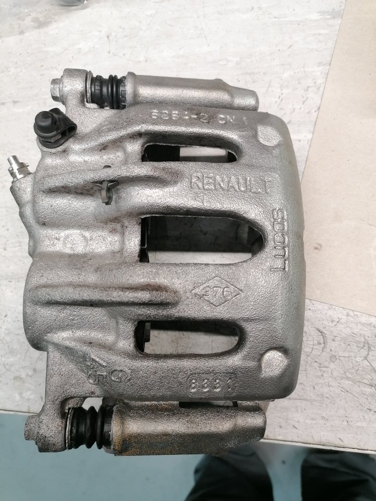

Peinture finie, voici le résultat.
Demain, remontage et Vroummmm !!!
