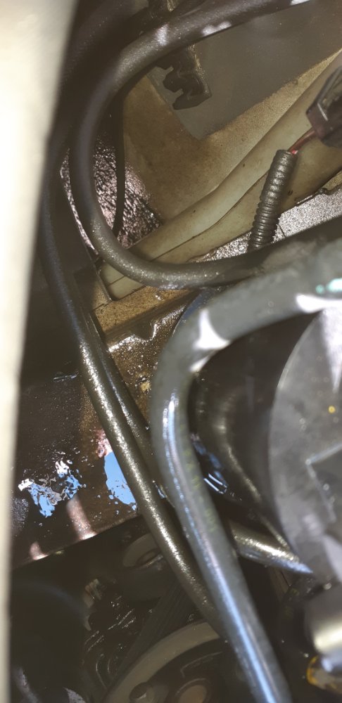

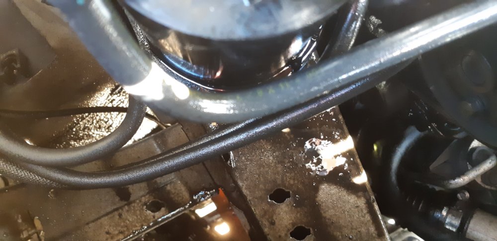

Encore une belle surprise ce matin.Je prends mon espace pour faire 15 km, et mon voyant d'huile s'allume...
Il dort au garage et avant de faire ces 15 km, par une moindre fuite d'huile.
J'ouvre le capot, tout le côté droit est aspergé d'huile, même le bas de la pompe à gasoil.
Quelqu'un aurait une idée de ce qui a pu lâcher?
Merci à vous
Merci à vous

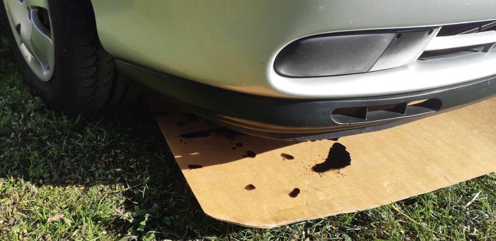

Et pour compléter , de l'huile sur les bas de caisse côté droit jusqu'à l'arrière ...

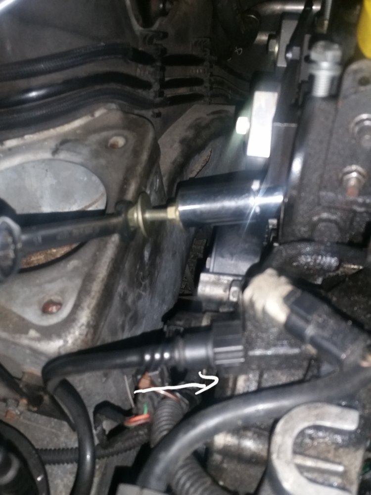

La jauge manuelle est bien en place ?
- Messages : 3863
Re: Grosse fuite huile côté droit

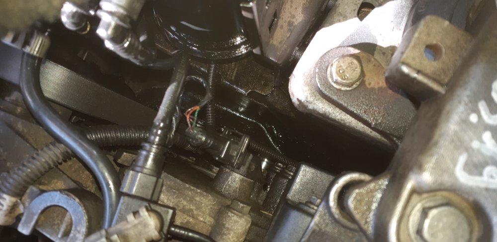

L'obturateur face au pignon de la pompe gazole est encore là ?
- Messages : 3863
Maintenant tu sais d'où peut provenir l'huile. Ce carter aluminium protège toute la cascade de pignons. Cet obturateur sert à étancheifier la partie cascade. Cette ouverture permet le passage de l'outil pour désolidariser le pignon de la pompe HP pour son démontage mais doit être absolument remis.
Donc l'huile moteur qui lubrifie la cascade sort par cette ouverture sûrement d'où l'huile tout autour.

Et ou qu'on achète cette pièce ?
- Messages : 3863
Chez Renault ! Je ne pense pas que l'on trouve ailleurs. Le problème de cette pièce est que bien souvent au démontage on la détruit plus ou moins du fait de ne pas avoir d'épaulement pour prendre appui et décliper.
La solution, pion et colle à chaud pour la sortir.
