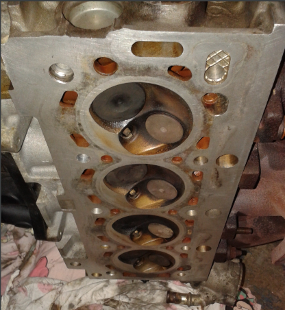

Après 5h j'ai réussi à déculasser (soucis d'outils notemment et gougeons collecteur échappement + cette fichue durit LDR côté boite à raz du moteur), et j'ai trouvé un truc étrange dans le bas moteur.

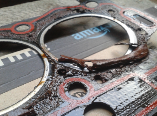

Ca faisait comme des plaques de ferraille rouillées réparties entre les chemises.
Le JDC est resté collé sous la culasse et quand j'ai regardé j'ai vu ces débris bizarres que j'ai retrouvé dans le bas moteur.
A votre avis qu'est-ce que c'est?
Je n'ai pas vu de casse flagrante sur le joint...

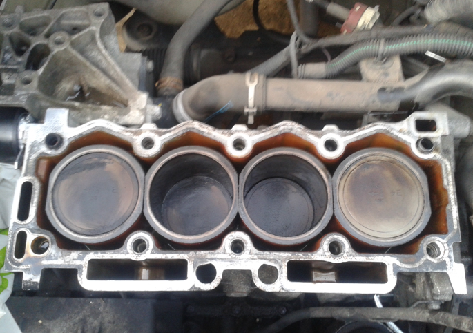

Aussi quand j'ai déposé la culasse, le bas moteur était encore plein de LDR, j'ai aspiré ce que j'ai pu mais il en reste encore au fond...
Et j'ai réussi à récupérer un max de débris mais là aussi il doit y en avoir une bonne couche au fond.
Savez vous s'il y a des trous pour le passage de LDR dans cet espace où sont les chemises?
Ma crainte c'est que les débris aient bouché un truc, entrainant une hausse de pression dans le circuit et fuites dans celui de lubrification (mayo dans le cache culbuteur + même un peu sur la jeauge + évidemment dans le bocal LDR + grosse conso LDR sans chauffe au TDB).
J'avais percé le calorstat 2x2mm, ça a peut être sauvé le moulin.

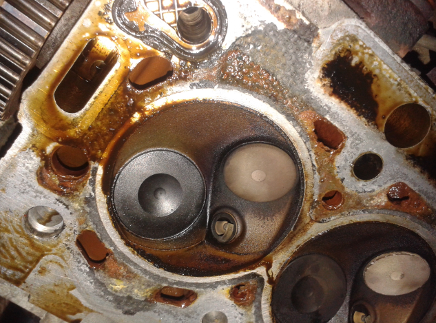

Culasse sans le joint et bas moteur:
Je ne suis pas sûr de la méthode à employer pour nettoyer les plans de joints, je pensais y aller à la lame de cutter bien à plat...
Et ensuite vérifier la planéité de la culasse avec une plaque en verre trempé (seul truc à peu près droit dont je dispose)... en espérant éviter une rectif.
Mais s'il y a des tubulures bouchées quelque part ça sera bien la misère.
De plus pour le serrage je prévois un truc à la punk avec un disque en papier imprimé avec les angles :roll:
J'ai pas mieux sous la main... et comme le plan des culbuteurs est en biais ça promet d'être précis.
Mais j'ai vu sur les forums de 205 que les mecs y allaient direct au couple à 8daN, est-ce que ça pourrait être ok pour moi?
Un mécano nord africain m'a aussi dit d'y aller à 12daN direct sans faire de chichis avec un joint en cote réparation (soit 0.47mm)... bon à mon niveau la méthode africaine j'ai pas mieux.
Sachant que pour nettoyer les puits de vis là aussi c'est punk, je vais y aller avec une des vieilles vis passée à la disqueuse dans le sens de la longueur, mais pas de soufflette sauf pompe à vélo pour expulser la crasse.
Ouais ça craint un peu mais je n'ai pas plus de moyens pour la remettre en route...

Salut, c'est du consommable les joints de culasse sur ces TU :mrgreen:
Tes débrits ont l'air d'être un mélange de dépôt/corrosion dû à un mauvais entretien du circuit de refroidissement, et peut être un remplissage à l'eau aussi vu la couleur... Un bon nettoyage et coup de jet dans tous les conduits lui feront le plus grand bien !
Si le moteur ne chauffait pas il n'y a pas trop de raison que la culasse ait bougé, un contrôle "spartiate" devrait suffire
Idem pour la clé angulaire maison, j'ai procédé plusieurs fois de la sorte et jamais eu de souci, suffit d'être précautionneux et là dessus je ne m'inquiète pas ;)

Ton attention doit se porter en priorité sur la propreté des taraudages dans la culasse : pas de liquide de refroidissement au fond ou de saletés dans les filets (idéalement on y met un bon coup de souflette) sinon le risque au serrage final des vis de culasse serait de faire éclater le bloc en compressant toute la merdouille au fond !

Bon pour le nettoyage pas pu jouer du tuyau... j'ai mis un tube de 40mm sur le vase d'expansion et balancé 2x10L mais comme tout était ouvert ça n'a nettoyé que le vase et le radiateur.
Là peux pas mieux faire. Faudra que ça supporte un peu la crasse, mais vu ce qui est sorti dans le bac je pense l'avoir bien soulagé quand même.
J'ai pu récupérer encore quelques bouts dans le bas moteur + finir d'aspirer à la seringue.
Et j'ai presque fini de gratter de ce côté mais j'ai été bloqué par la flotte, me reste pas beaucoup de boulot pour le grattage.

Gratté à la lame de cutter en humectant à l'essence F (j'ai eu l'impression que ça facilitait le décollage) + finition au papier 1000 à l'huile 3en1 sur cale...
Et il est apparu que cette culasse a déja été bricolée: traces de papier à grain beaucoup plus gros que celui que j'ai utilisé (probablement du 500 ou moins), surtout dans le sens admission/échappement. Moi j'ai passé mon papier 1000 en petits cercles sur cale.
Et le vieux joint est le même que celui que j'ai pour la repose > un corteco! j'ai pu lire la ref à un endroit.
Ca m'étonnerait que Citron monte des Corteco d'origine.
La culasse a cette tête maintenant, c'est pas beau et tout brillant, mais au toucher ça passe (sauf quelques petites zones creusées, frottement? usure?).
Aussi les cerclages du joint autour des chemises ont marqué l'alu, là ça fait un sillon. Pas pu récupérer cette profondeur, surtout au papier 1000...
