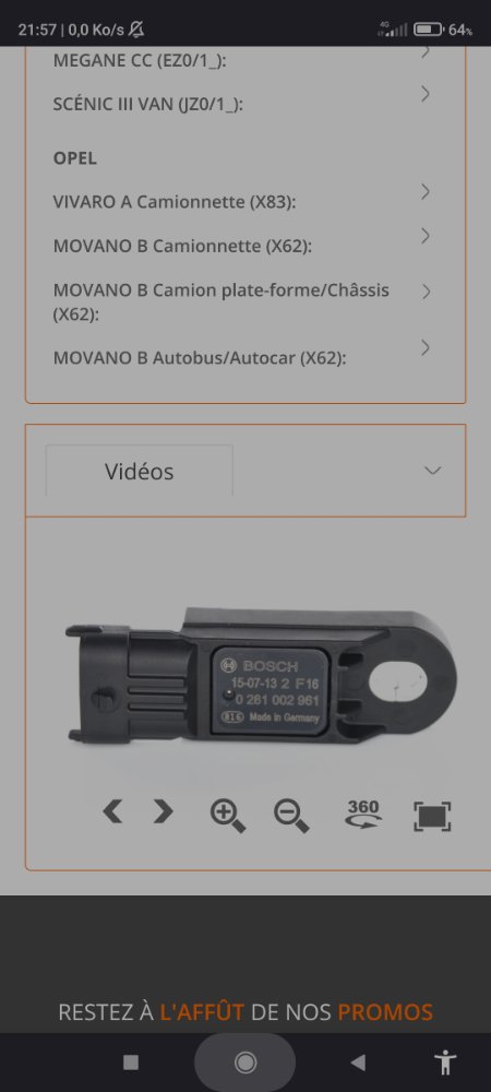

- capteur de pression 1, sur durit d'air côté entrée d'air du boîtier papillon (sur durit d'air)
- capteur de pressions (le capteur double tuyau à "petit chapeau gris, proche batterie dans le compartiment moteur)
J'ai commencé par changer ces 2 capteurs (puisque la moindre dépense dans cette chaîne de diagnostic).

(Images tirées du web, des 2 capteurs de pression déjà changés)

Je n'ai pas trouvé comment ajouter des photos dans mon post principal (ce que je souhaitais faire pour les 2 capteurs de pression que j'ai déjà changés).
Édit : ah ben si, je viens de trouver ! 😉
