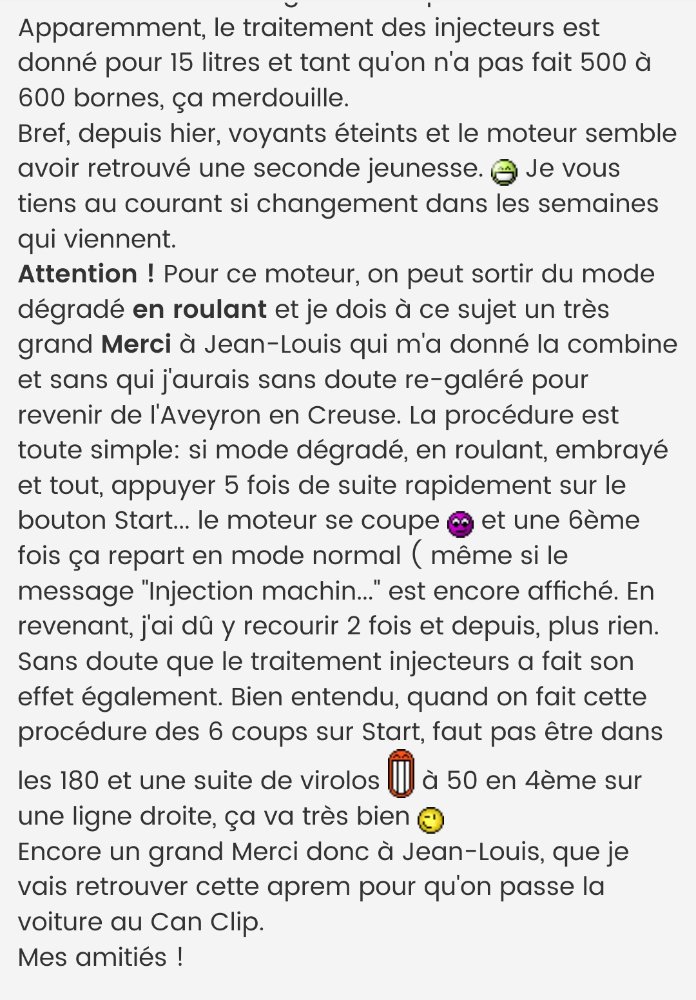

Tellement content de découvrir ce forum que je remercie encore vivement de m'accueillir, je voulais participer en vous proposant de partager une "astuce" que je viens de retrouver dans mes screenshots en rapport avec Espace 4.
C'est la trace d'une infidélité qui j'espère me sera pardonnée car datant apparemment de 2021, bien antérieurement à mon inscription ici ! 🥴
Et en supposant que ce screenshot sera peut-être TRÈS utile pour certains, je vous le transmets tel que retrouvé dans mes archives.
La conversation sur cet autre forum semblait sérieuse...
J'ignore à quel(s) modèle(s) cette procédure s'applique.
Mais au 2.0 dCi au moins si j'ai fait ce screenshot à l'époque.
Je vous laisse juges...
