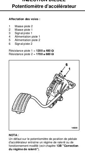

Encore une question qui me traverse l'esprit, concernant mon problème de porte de puissance aléatoire (peu fréquent et de courte durée).
Vue la puissance disponible quand la panne furtive ne se produit pas, j'exclue totalement le turbo lui-même (aucun bruit particulier quels que soient le régime et/ou la charge moteur).
En revanche, je voudrais investiguer davantage :
- le potentiomètre d'accélérateur
- le débitmètre
tous deux relativement accessibles...
Quelqu'un connaitrait-il le schéma de brochage de ces 2 éléments ?
Et en conséquence, quelles sont les valeurs ohmiques nominales pour déterminer leur état réel ?
(or connectique douteuse, toujours possible à en croire certains posts sur le forum et que je contrôlerai du mieux possible lors d'une intervention sur ces éléments)
Ces 2 éléments semblent être d'origine sur mon Espace (voir signature) de 220.000 km actuellement.

- Messages : 1661
Re: Valeurs ohmiques potentiomètre accélérateur et débitmètre 2.0 dCi
je n'arrive pas à trouver ces caractéristiques de résistance pour le M9R, mais j'ai celles pour le F9Q et le G9T:
potentiomètre accélérateur, double piste: 1200 (+/-480) ohm et 1700 (+/-680) ohm Pas d'infos de résistance pour le débimètre, mais son brochage:
1 > T° air
2> masse
3> +5V ref
4> +12V
5> signal débit air
6> masse
1 > T° air
2> masse
3> +5V ref
4> +12V
5> signal débit air
6> masse

Merci beaucoup "Sigma" pour cette information.Sigma a écrit : 22 janv. 2024, 21:07 Bonsoir
1 > T° air
2> masse
3> +5V ref
4> +12V
5> signal débit air
6> masse

très très peu probable que le pb viennent de la pédale, qui a un système de recopie de signal: si une des pistes renvoyait une valeur incohérente, cela allumerait aussitôt de le témoin moteur, avec mode dégradé.

Merci "grostoto" pour ce diag pédale d'accélérateur dont j'ignorais totalement ce principe de double information.grostoto a écrit : 23 janv. 2024, 10:18 très très peu probable que le pb viennent de la pédale, qui a un système de recopie de signal: si une des pistes renvoyait une valeur incohérente, cela allumerait aussitôt de le témoin moteur, avec mode dégradé.
