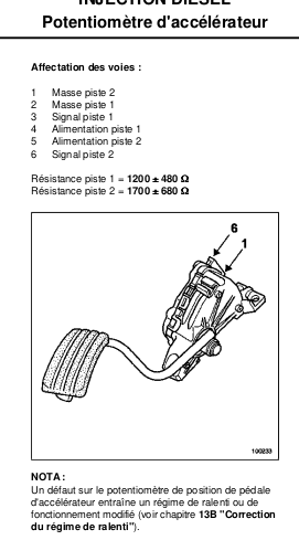

Encore une question qui me traverse l'esprit, concernant mon problème de porte de puissance aléatoire (peu fréquent et de courte durée).
Vue la puissance disponible quand la panne furtive ne se produit pas, j'exclue totalement le turbo lui-même (aucun bruit particulier quels que soient le régime et/ou la charge moteur).
En revanche, je voudrais investiguer davantage :
- le potentiomètre d'accélérateur
- le débitmètre
tous deux relativement accessibles...
Quelqu'un connaitrait-il le schéma de brochage de ces 2 éléments ?
Et en conséquence, quelles sont les valeurs ohmiques nominales pour déterminer leur état réel ?
(or connectique douteuse, toujours possible à en croire certains posts sur le forum et que je contrôlerai du mieux possible lors d'une intervention sur ces éléments)
Ces 2 éléments semblent être d'origine sur mon Espace (voir signature) de 220.000 km actuellement.

Salut, as-tu un/des message(s) au tableau de bord lors de cette panne ?
Connais-tu les conditions d'apparition exactes du défaut (en montée, à un certain régime, une certaine météo...) ?
As-tu d'autres symptômes (fumée, surconsommation, sifflement)..?

Il n'y a strictement aucun défaut signalé au TdB justement, ce qui rend difficile les investigations...
J'ai établi du mieux possible en fonction de mes connaissances THÉORIQUES du système d'injection directe (donc gérée totalement par électronique) la liste des composants susceptibles de provoquer cette anomalie "perte de puissance aléatoire".
Je n'ai aucune statistique selon les critères que tu énumères (à juste titre, je suis totalement en phase avec ton analyse) car trop rarement survenu et trop surpris quand c'est arrivé.
La première fois que c'est arrivé, je roulais à vitesse constante, météo moyenne, aucune humidité particulière, et j'ai simplement voulu accélérer un peu pour ne pas perdre de vitesse sur une légère déclivité.
Et là... RIEN !
Rien, mais à vitesse constante, je ne pouvais pas du tout déceler que l'anomalie guettait !
Et quand je dis "rien", c'est vraiment rien, comme si l'accélérateur n'existait plus, même écrasé à fond.
En revanche, le lever de pied faisait bien ralentir la voiture (frein moteur) exactement comme d'habitude.
Et d'un seul coup, l'anomalie a disparu et la voiture s'est remise à rouler comme d'habitude.
Ça a duré quelques instants, tout au plus 20 secondes...
Et je répète bien, quand cette anomalie ne se produit pas, les 150 chevaux ne doivent pas être loin d'être tous présents !
Je ne roule JAMAIS pleine charge moteur (SAUF manoeuvre de dépassement évidemment).
À titre anecdotique, je consomme (réellement,vous l'indication TdB !) entre 5.9 L et 6.5 L/100 km sur route... (je rappelle aussi que j'ai 65 ans !
Je me dis juste que je n'aimerais pas que ça arrive au milieu d'un dépassement !
Mais une fois "pied au placher", je n'ai heureusement jamais eu à subir cette anomalie...
Et n'ayant aucune piste provenant de quelconque message TdB, j'essaie donc de valider individuellement chacune des pièces ou fonctions possiblement incriminées.
Et OUI , seulement 8.000 km en 3 ans...
Balades chiens et 2 ou 3 voyages en Bretagne et Vendée... (et 1 seul chez la belle-mère en Normandie !
Et je rappelle (déjà évoqué dans 1 autre post), j'ai une vieille 307 2.0 HDi pour les courses ou les transports en remorque (car l'Espace n'a pas d'attelage...)

- Messages : 1470
Re: Valeurs ohmiques potentiomètre accélérateur et débitmètre 2.0 dCi
je n'arrive pas à trouver ces caractéristiques de résistance pour le M9R, mais j'ai celles pour le F9Q et le G9T:
potentiomètre accélérateur, double piste: 1200 (+/-480) ohm et 1700 (+/-680) ohm Pas d'infos de résistance pour le débimètre, mais son brochage:
1 > T° air
2> masse
3> +5V ref
4> +12V
5> signal débit air
6> masse
1 > T° air
2> masse
3> +5V ref
4> +12V
5> signal débit air
6> masse

Merci beaucoup "Sigma" pour cette information.Sigma a écrit : ↑22 janv. 2024, 21:07 Bonsoir

très très peu probable que le pb viennent de la pédale, qui a un système de recopie de signal: si une des pistes renvoyait une valeur incohérente, cela allumerait aussitôt de le témoin moteur, avec mode dégradé.

Merci "grostoto" pour ce diag pédale d'accélérateur dont j'ignorais totalement ce principe de double information.grostoto a écrit : ↑23 janv. 2024, 10:18 très très peu probable que le pb viennent de la pédale, qui a un système de recopie de signal: si une des pistes renvoyait une valeur incohérente, cela allumerait aussitôt de le témoin moteur, avec mode dégradé.

Je ne commencerai donc pas par là lorsque je mènerai mes investigations physiques sur le véhicule... Côté turbo, je reste extrêmement surpris qu'un turbo "grippe" (la "variabilité" seulement j'ai bien compris) au point de diminuer de 99% la puissance disponible
