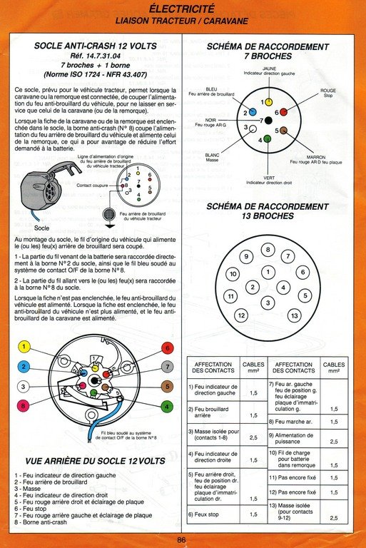

Ok alors regarde a ce niveau là. Dans la prise tu as comme un contacteur qui coupe les feux de brouillard du véhicule lorsque tu branches une remorque.
Il doit soit être bloqué sinon tu as de l'oxydations au niveau des fils

Si tu as une prise 7 broches , ça donne ça ;
