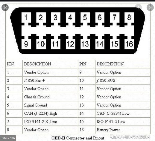

combien de broche sur nos modèles ? 12 ? 16 ? plus ?
Bon ben démontage du capteur, celui que j'avais d'avance ne se monte pas (détrompeur différent
Bon je vais commander une Canclip ...
), 142 300, 149 500, 155 000, 160 000 , 166 500, 175 000, 183 600, 189 300, 191 500, 194 100 198 000 km et CT KO,
- Messages : 8850
Re: Démarrage impossible F4R 2.0 16v
obd standard.

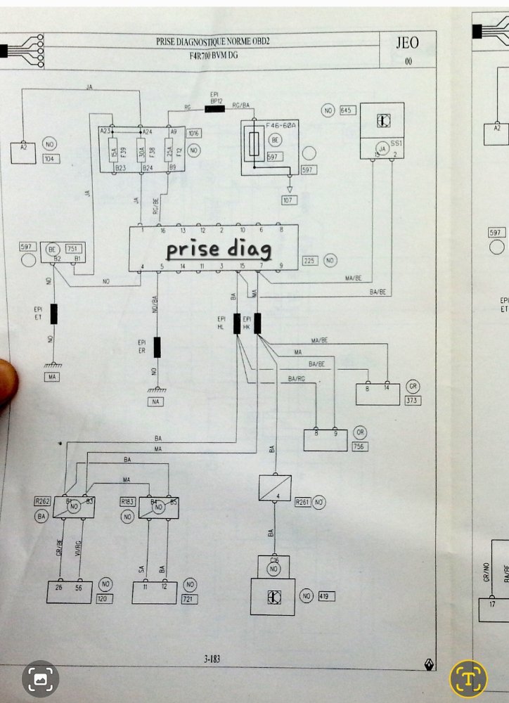

Voilà le schéma 16 broches.
- Messages : 13657
A tout hasard, le schéma sur l'Avantime V6 ça ne devrait pas être très différent sur l'espace
- Messages : 3858
Attention apparemment l'Avantime est en OBD II, ce qui n'est pas le cas du III. Je ne sais pas si les CAN sont dans un emplacement identique.
