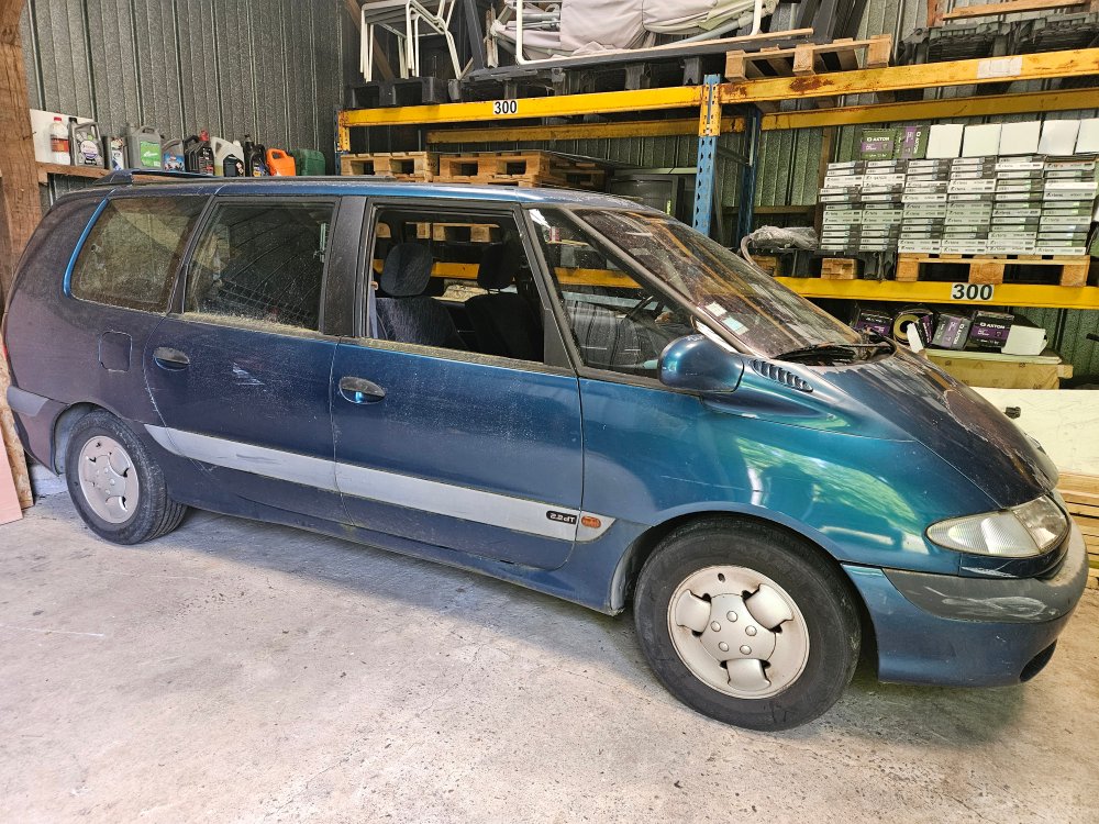

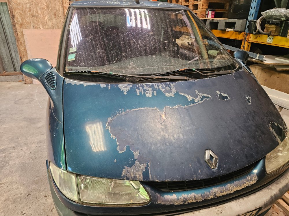

voila la bête il présente très mal mais pour 200e moteur tournant je savait a quoi m'attendre est tous fonctionne parfaitement a part l'embrayage HS qui a le kilométrage du bestiau (400000KM) se qui est déjà pas mal
au programme:
- révision moteur
- remplacement embrayage
- réfection des train roulant
- peinture complète
- remise en état de l'intérieur
- radiateur de chauffage HS
BREF un gros chantier mais il est quasi complet il y aura des pièces a remplace en carrosserie mais rien de méchant

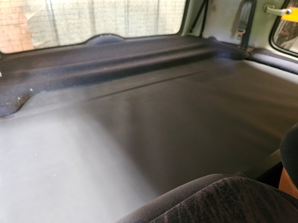

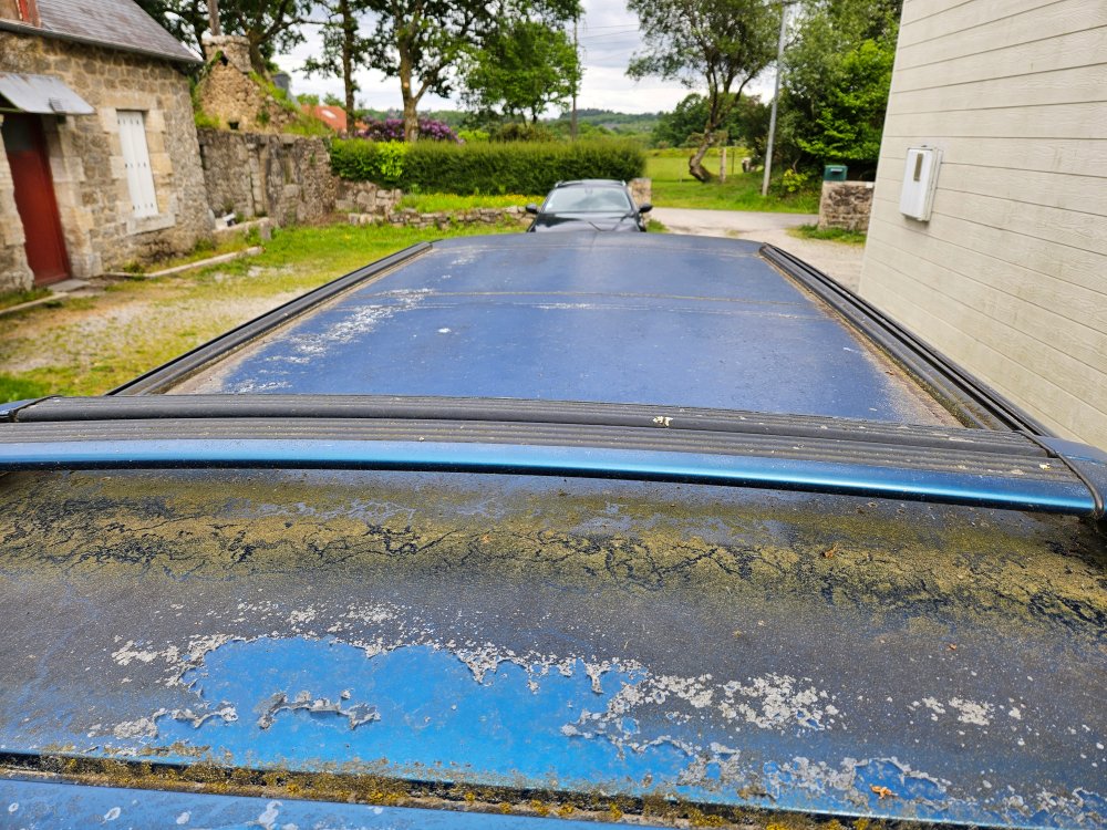

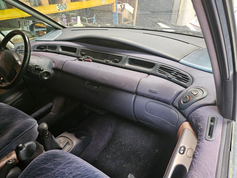

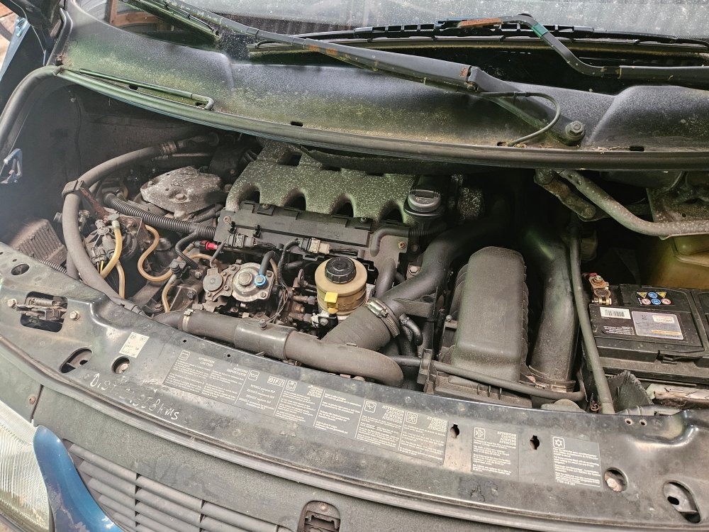

1ere étape on attaque par un bon nettoyage
Re: Restauration Espace III 2.2 Dt
Publié : 26 mai 2024, 11:10
par Kévin Hilaire
[album]
[/album]
Publié : 26 mai 2024, 11:14
par Kévin Hilaire
par Kévin Hilaire
Publié : 26 mai 2024, 11:51
par CurvyEspace
Voilà qui le rend déjà un peu plus présentable !
Publié : 26 mai 2024, 12:08
par Kévin Hilaire
prochaine étapes l'intérieur
Publié : 26 mai 2024, 13:06
par djoce

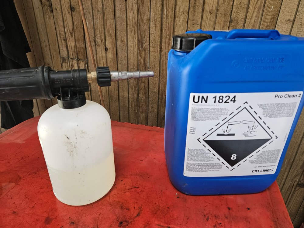

Kévin Hilaire a écrit : 20 mai 2024, 21:20 KIT EMBRAYAGE l'émetteur récepteur hydraulique fonction a priori mais même si je 'est que c'est introuvable je v le changer quand même je le trouve mou et bizarre a priori d'après l'ancien proprio quand il fait chaud la pédale reste au fond
Commences déjà par changer ton embrayage et faire une bonne purge complète du liquide de freins, qui doit être vieux comme pas possible, avant de changer ton émetteur, surtout si il ne fuit pas, parceque désormais tu ne le trouveras qu'en occasion et tu ne sais pas finalement si cette occaz sera vraiment en meilleur état que le tien ...
Et généralement une bonne purge règle le problème de la pédale ...
Kévin Hilaire a écrit : 26 mai 2024, 11:09 Merci pour les retour
Il a l'air de bien nettoyer ton produit, c'est quoi ? ...

Kévin Hilaire a écrit : 26 mai 2024, 13:22 djoce
ok merci du retour
Oui mais c'est quoi ce produit de ouf qui récupère la mousse aussi efficacement ??? :shock:
Publié : 26 mai 2024, 15:13
par Kévin Hilaire
Publié : 26 mai 2024, 16:02
par TheStone
:idea: .... c'est donc un produit professionnel pour le nettoyage des matériels agricoles, et à utiliser en respectant bien le mode d'emploi, et comme tout produit très efficace il peut aussi être dangereux si mal utilisé.
