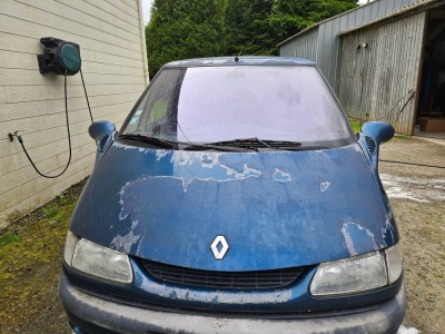

au programme:
- révision moteur
- remplacement embrayage
- réfection des train roulant
- peinture complète
- remise en état de l'intérieur
- radiateur de chauffage HS
BREF un gros chantier mais il est quasi complet il y aura des pièces a remplace en carrosserie mais rien de méchant

Il me fait penser à une annonce Leboncoin sur laquelle je lorgnais pour des pièces à côté de Nantes...

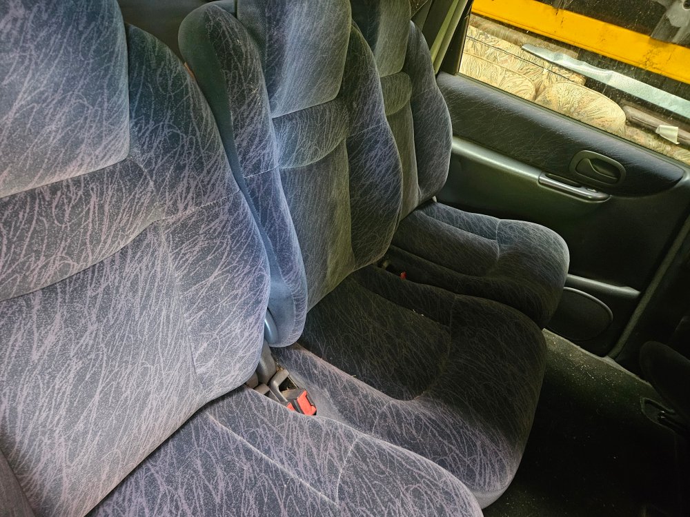

Bon courage pour la restauration, il y a l'air d'avoir un peu de boulot, même si l'intérieur à l'air mieux que l'extérieur !
ps: dans ton profil tu indiques que c'est un RXE, mais vu l'ambiance intérieur, je pense que c'est un RXT
