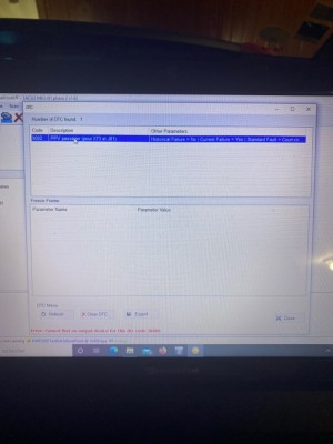

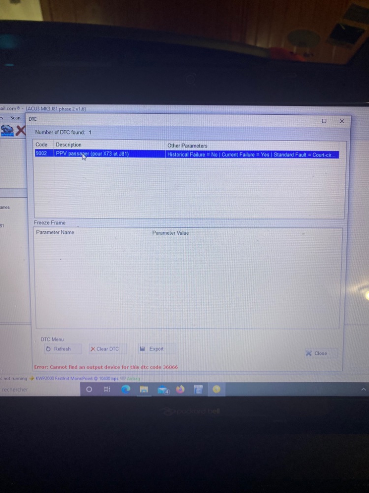

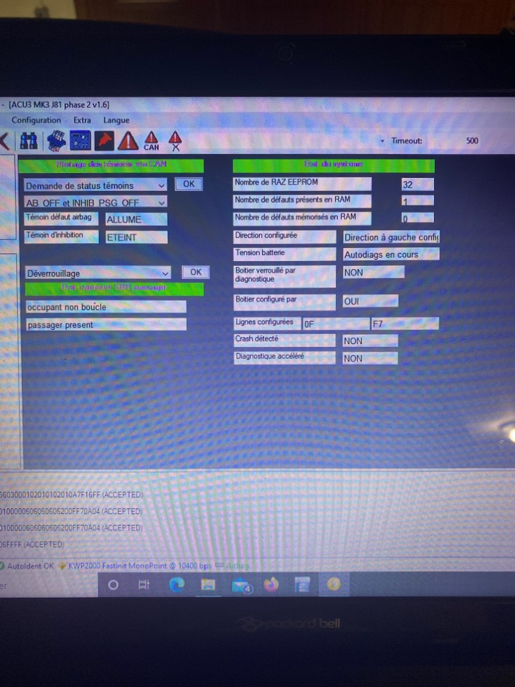

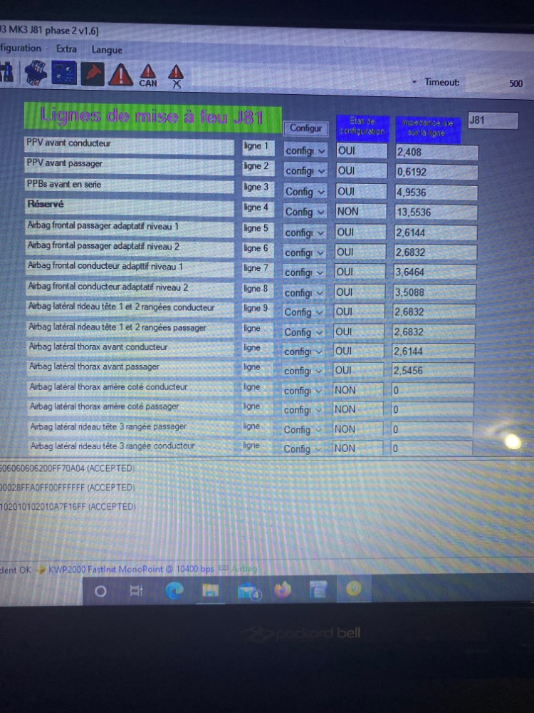

Bonjour Nagrrra, ce que je veux dire c est que le voyant s allume ou s éteins en « jouant «  avec le siège passager. J ai brancher Renolink, il me dit code 9002 ppv passager Pour X73 et J81.
J essaie de vous envoyer les valeurs et impressions écran de ce j’ai conservé.

La valeur ppv passager semble trop basse, et il pense donc à un court circuit.
Il faudrait savoir à quoi correspond ppv. Ensuite tu débranches le connecteur et tu regardes si la valeur change (elle devrait être bcp plus élevée). Ça fera une piste à creuser pour la suite.
Edit: c'est le pretensionneur, donc il faut regarder de ce côté là.
