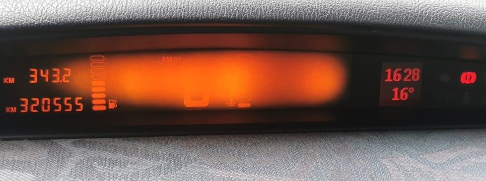

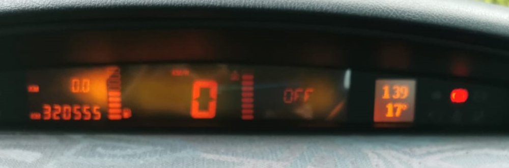

sur mon espace 3 2.2 dt de 1998 l'affichage de la vitesse devenait illisible
résolut avec un film polarisant trouvé sur Amazon a 9 euros

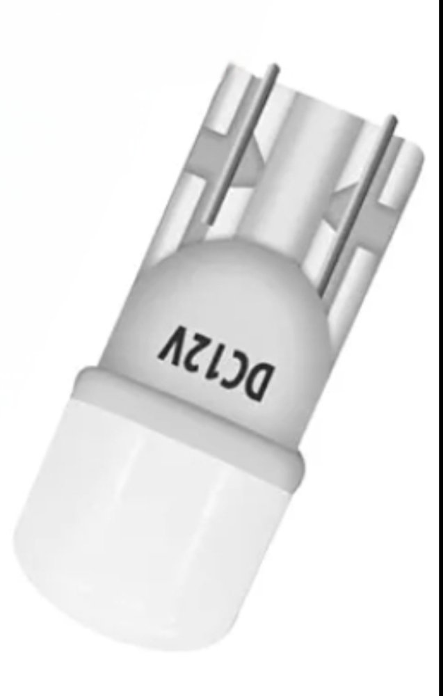

Ou leds !
Un conseil, si vous voulez remplacer par des leds, prenez avec un dôme qui diffuse la lumière et limite la température.
Voilà le type de leds que j'ai mis, 6 mois et pas d'embrouille à l'horizon.

bonjour a tous
j'ai tout démonté et le problème vient de l'afficheur a cristaux liquide, après on peut en trouver a la casse entre 40 et 100 euros .c'est pour ça
que même si c'est pas parfait je pense que ça va être bon pour le control technique
bonne journée a vous
