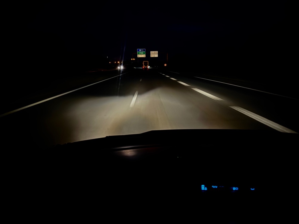

Hier soir, première sortie de nuit avec mon Espace récemment acheté.
Gros soucis d'éclairage avec les Xénon... La correction d'assiette se fait bien au démarrage mais je ne vois rien... Ils éclairent environ 3m devant moi et après plus rien... Surtout côté conducteur. C'est donc hyper dangereux et j'ai été obligé de mettre les pleins phares à plusieurs reprises pour y voir. Comment remédier à ce problème ?
Merci pour votre aide et bonne journée

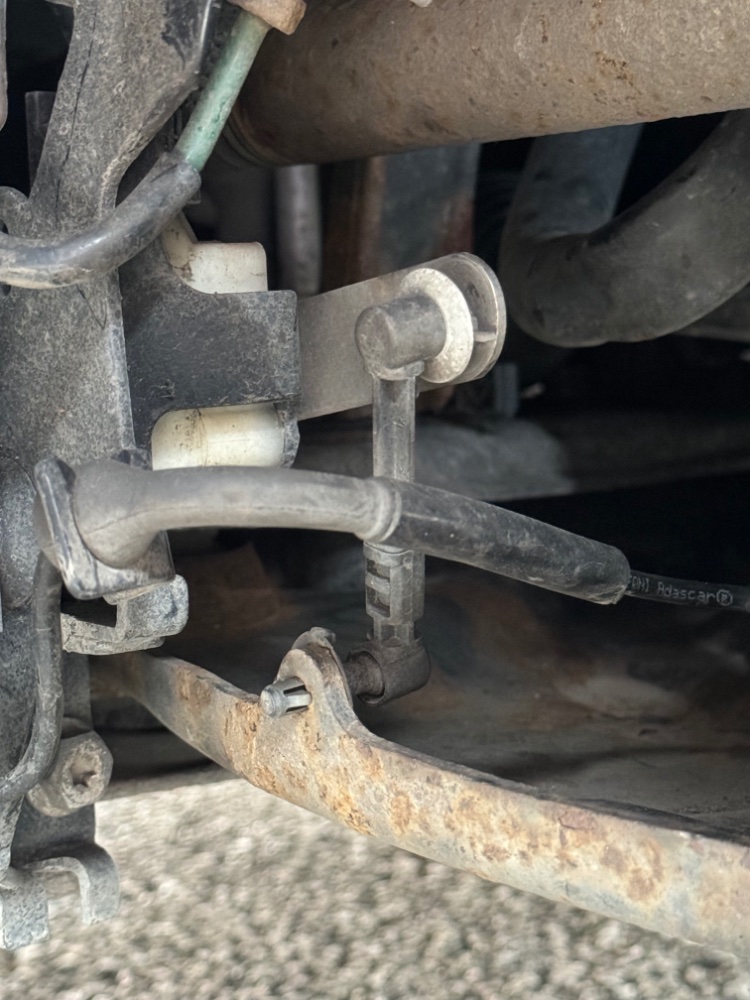

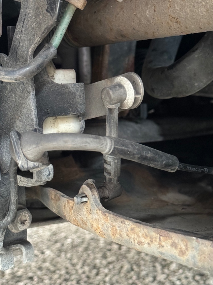

J'ai bien une biellette roue avant gauche
Logic will get you from A to B. Imagination will take you everywhere

Pour l'arrière je galère à trouver son emplacement...

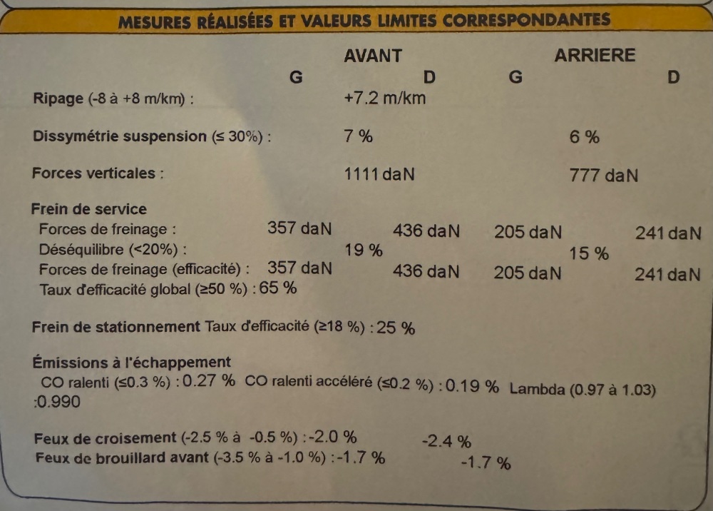

Voilà les mesures du CT

Le reglage du faisceau des phares est donné pour -1.30% sur espace avec les feux aux xenon.
Là tu es à -2.4% ça fait très bas.

- Messages : 2822
Re: Gros soucis d'éclairage
Ça fait bas, mais pas au point d'éclairer le sol comme ça non ?
À mon avis il y en a un qui a baissé depuis.

- Messages : 8982
ça fait vraiment très bas.. tu es même à la limite de mesure..
et même en plus, le plus bas est celui de droite.. ce qui est l'inverse de ce qui est souhaité...
donc commencer par un réglage correct avant toute chose.
