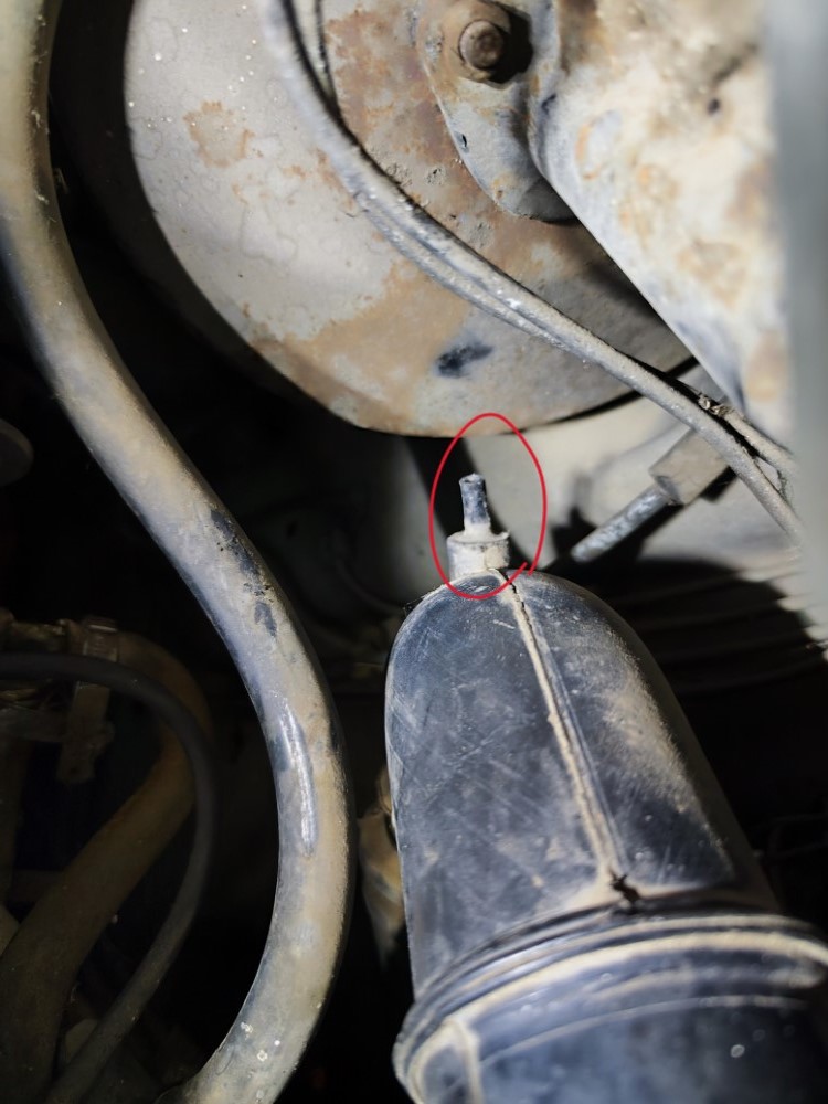

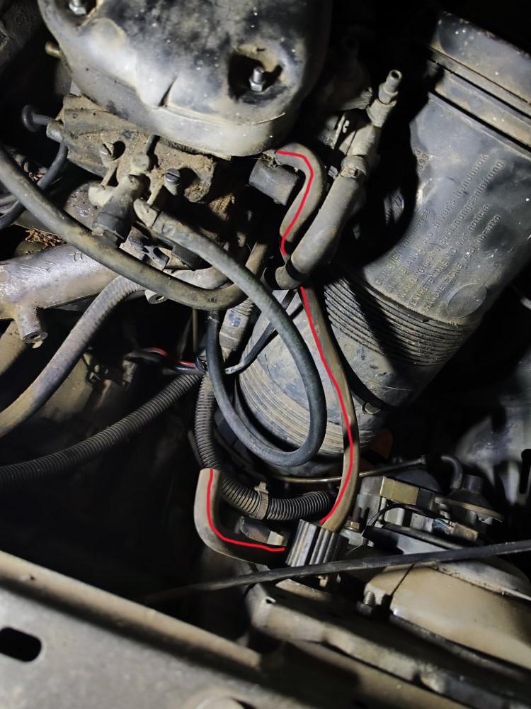

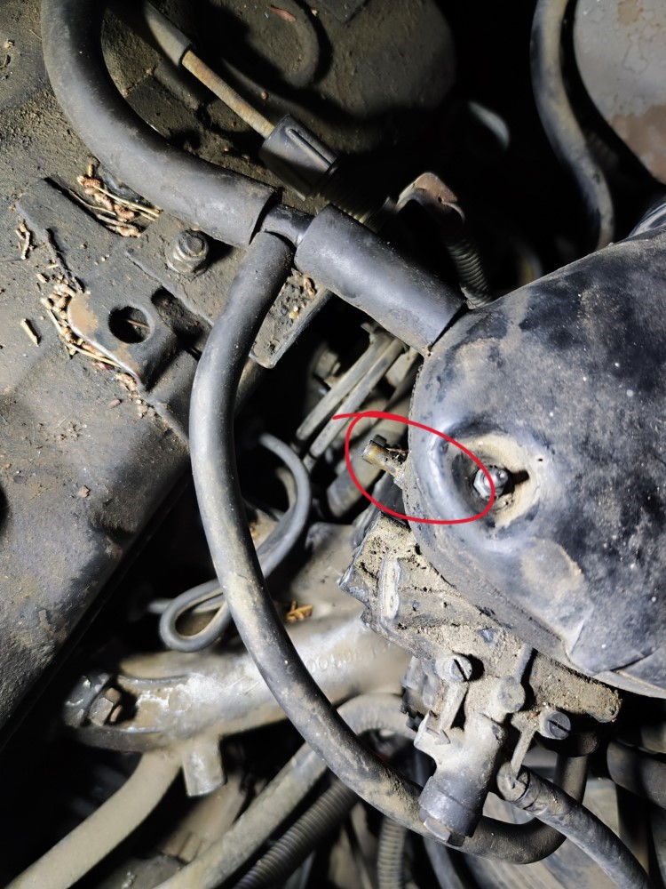

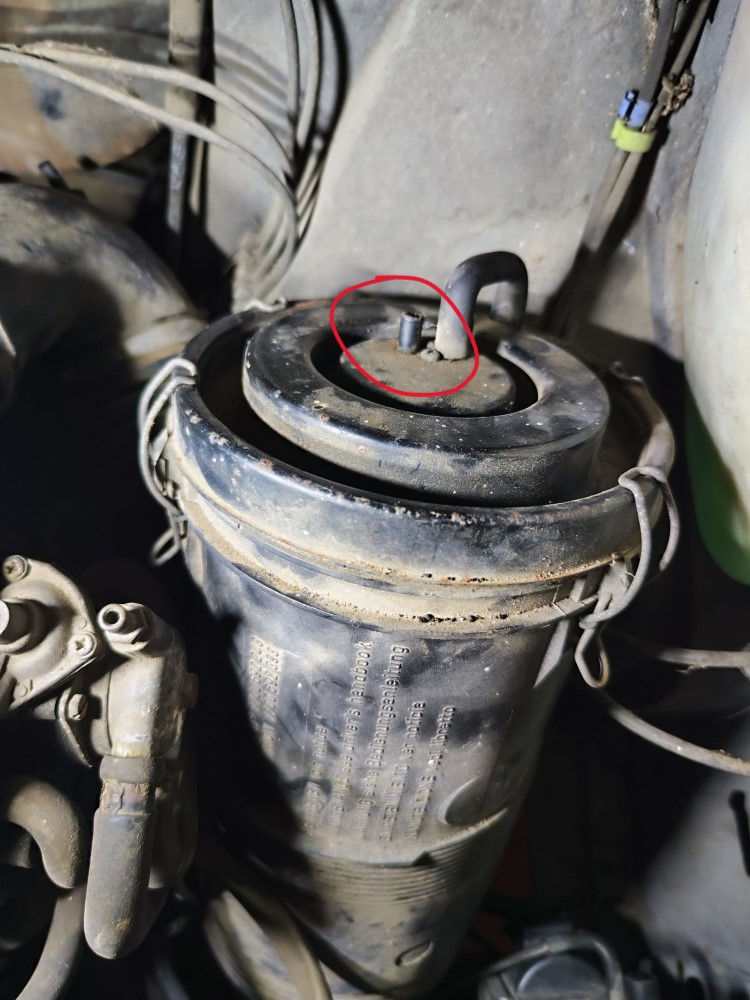

dans la baie moteur, j'ai quelques durit d'air qui manquent. elles étaient en très mauvais état donc je les avais enlevées pour les changer mais je n'arrive pas à retrouver la photo du démontage donc je ne sais plus ce qui se branche où... (si par la même occasion vous pouvez me dire à quoi servent ces durit ça serait encore mieux histoire que j'apprenne en même temps
sortie en haut de la boite à air
sur le côté du carbu
dans le coude de tuyau entre la boite à air et le carbu
une durit qui sort du carbu côté droit

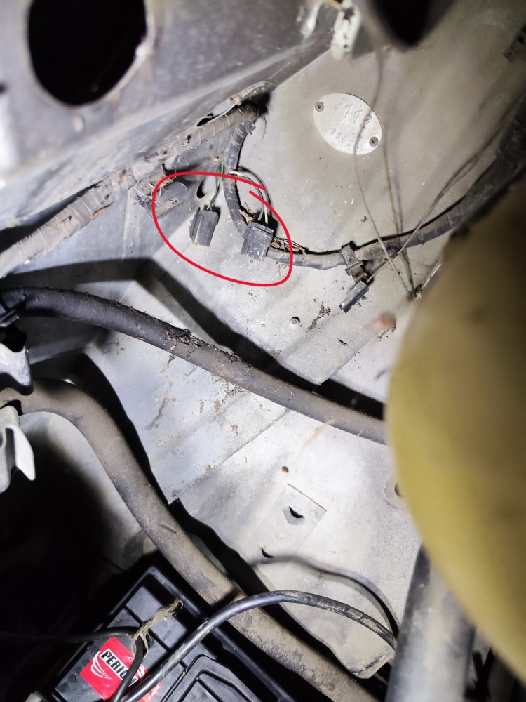

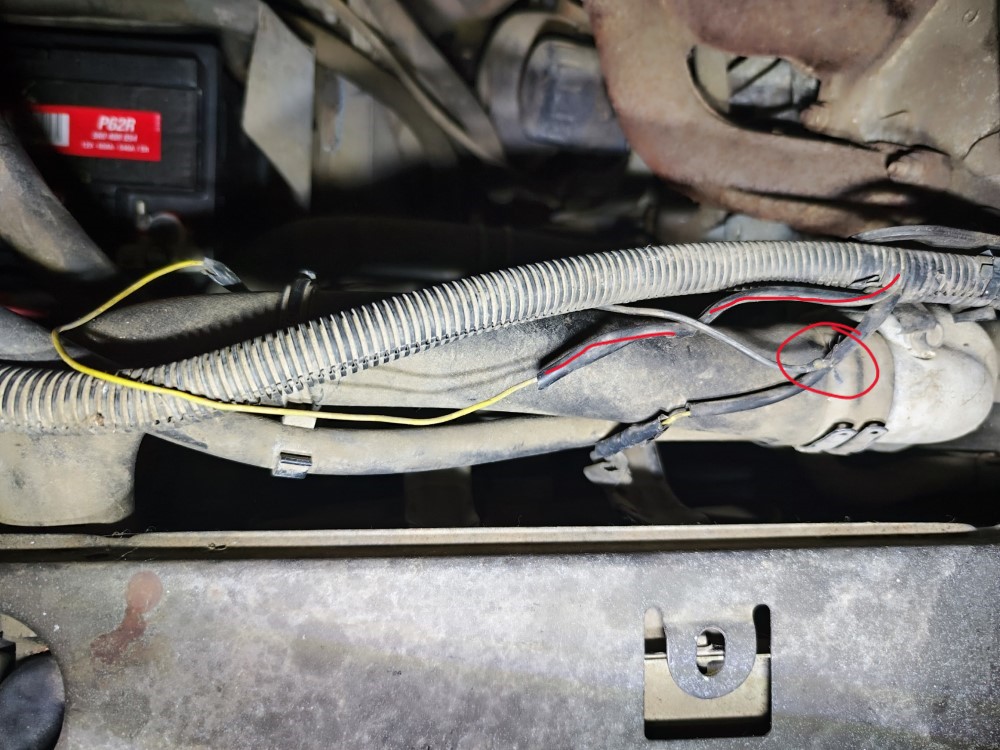

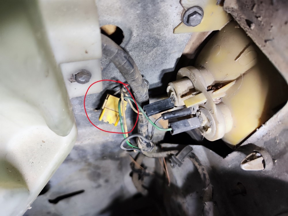

et maintenant même chose pour l'électricité. il y a des prises qui ne semblent aller nulle part mais je n'ai vraiment aucun souvenir d'avoir débranché quelque chose à ces endroits...
prise jaune derrière le bloc optique côté conducteur
deux prises côté passager sous la plaque ovale
et un câble coupé (par le ventilo peut être vu l'endroit où il est). c'est le cable jaune qu'on voit qui part de la gaine qui passe sur le radiateur

Pour les prises pas branchées, ca peut être du precablage pour des options,par exemple des repetiteurs de clignotant pour celles situées près des phares.
Le fil coupé, tes sondes de température fonctionnent, ainsi que celle de déclenchement du ventilateur ? Dans ce coin là, ca pourrait etre ca.

bonjour, je déterre un peu: Je vois que pas grand monde t'a répondu et l'année dernière. Pour ma part, j'ai peu fréquenté le site, car j'avais d'autre soucis.
Pour les durite, la sortie gauche sur le carbu est reliée au dessus du boitier de filtre à air (photos 1 et 2)
pour les autre, il faut que je regarde sur le mien.
les prises libres ne sont pas forcément utilisées. Elles servent pour des options que tu n'as pas. J'ai les mêmes dans le mien, pas branchées, non plus.
