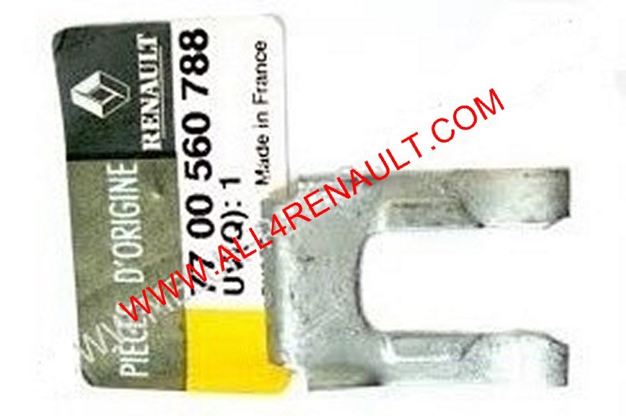

Les miens ont été détruits dans les différentes tentatives de démontages des flexibles. Je suis donc allé chez Renault voir ce qu'il en était et bien sur "plus de stock" mais j'ai pu repartir avec la référence : 7700560788
le point qui me chagrine :
cette référence correspond à cette pièce :

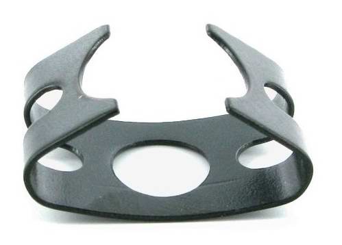

Hors, sur ma voiture il s'agissait de clips fermés (je n'ai pas pu faire de photo) qui ne pouvaient se sortir que par démontage intégral de l’accouplement tuyau rigide/tuyau flexible. Ces clips pourraient ressembler à ça ou ça :
Sans titre.jpg (4.75 Kio) Vu 2612 fois
On distingue dans la fourchette Renault (première photo) une empreinte normalement destinée à la verrouiller dans la vis creuse de la conduite rigide,
Toutefois : d'après vous, cette fourchette ouverte peut elle remplacer sans risque de tomber les clips fermés qui étaient installés sur ma voiture ?

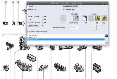

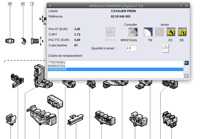

J'ai trouvé les refs d'origine pour ces clips, voilà le détail:
Tu peux trouver la première ref chez autodoc par exemple, donc à tous les coups c'est trouvable ailleurs sans problème :wink:
https://www.auto-doc.fr/pieces-detachees/oem/8200646065
Laisse tomber Renault pour les pièces, ils n'ont même plus celles pour les IV...

La ref que Renault t'a donné (photo1, clip ouvert) est pour l'espace 1.
Apparemment sur l espace 2, ils sont revenu a du + traditionnel, on trouve le modèle de ta 2ème photo sur beaucoup de modèles. J'ai deja vu le 3eme modèle sur une 106, il se monte en lieu et place du 2ème.
