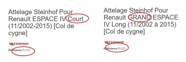

en regardant leur site je vois qu'ils ont la même référence pour l'Espace Court et le Long.
Peut être un problème déjà chez eux ?

je confirme: la ref n'est pas identique en court ou en long sur espace 4
(voir le site Broum attelage, et faire les 2 simulations de véhicule, j'ai opté pour la marque qui est présente dans les 2 simulations GDW: ref différente).
