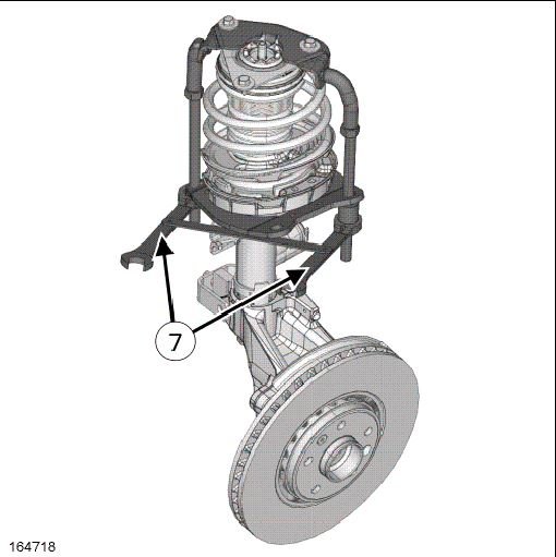

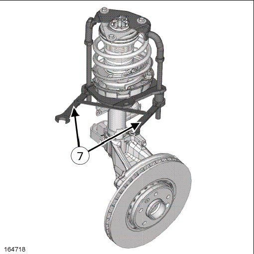

Oui déjà fait, spécial
Il faut un outil Renault spécial pour écraser le ressort sur la caisse pour sortir la jambe de force
Après c'est du classique
J'ai eu l'outil sur ebay de mémoires 120 balles
C'est une mallette avec les deux mâchoire, les tiges filetés et les clés
Sans cet outil je ne vois pas (aucun espace pour passer des compresseurs classiques, vraiment pas)

Après il faut un compresseur normal pour extraire l'amorto
C'est long et pénible
c'est la méthode dialogys
Un mecano m'a dit qu'il faisait sans, je ne sais pas comment.
Il y a tout juste la place pour cet outil conçu pour, rien d'autre, mais juste juste hein.
