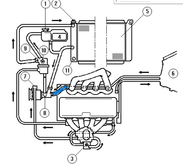

Dernière promenade ( pour aller aux champignons) et voilà que soudain le liquide de refroidissement se mets à couler sous le whatelspace...
Je remets de l'eau de pluie pour rentrer à la maison, et je cherche la fuite.
Voici la durit en question. Elle est située grossièrement sous le collecteur d'échappement,près de la pompe à eau.
Mais dans toute ma documentation, je n'en ai pas la référence. Quelqu'un aurait ça?
C'est la durit colorée en bleu.
Le tube sur le collecteur d'entrée de pompe mesure 23 mm de diamètre. Celui qui va vers l'aérotherme mesure 20 mm. Je ne peux donc à priori pas prendre un bout de durit au mètre...

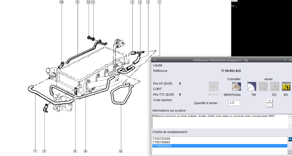

Est-ce que ça pourrait être la pièce n°10?
cette ref correspond pour un moteur J7R, j'ai choisi au hasard...
edit: et en cherchant avec le numéro OEM je tombe sur ça
https://www.all4renault.com/products/a7 ... tubo-agua/
donc 20-22 et aussi ok pour les J8S :roll:

C'est exactement ça!
Merci!
