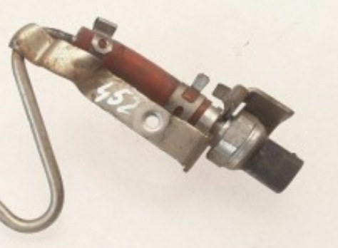

Quelqu'un a-t-il des conseils sur la manière de changer la Capteur, pression des gaz échappement, il n'y a pas d'accessibilité.

C'est la piece 8200492924, je ne vois qu'un seul tuyau (rouge)
dci 2.0
Renault Espace 4 JK sensor 8200492924

Pour avoir déjà remplacé ce capteur suite à l’explosion de cette petite durite rouge je peux juste dire qu’il faut de fines mains, un petit miroir et une petite pince pour les colliers.
Le capteur a rendu l’âme après que cette durite a éclaté avec plein de suie autour.
Je me souviens avoir trouvé une durite GO du bon diamètre et avoir acheté le capteur sur AliExpress + 2 colliers à visser plus faciles à installer.
Mais il faut vraiment être patient vu l’emplacement au fond à gauche et travailler au toucher à l’aveugle.

Je viens de faire cette réparation.
J'ai trouvé cette pièce qui s'adapte parfaitement :
ORIGINAL IMPERIUM 224819
Compter 7€ pour la pièce et 10 pour les frais de ports.
Rajouter 2 colliers.
