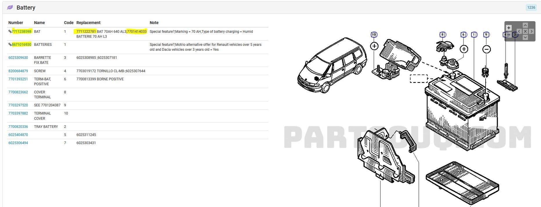

Après avoir recherché sur un site de référence de pièces, il y a 4 références: 7711238598, 7711222781, 7701414033 et 8671016930.
Dans la description de ces références, la batterie est une 12V 70Ah 640A (l'un des précédents proprios a mis une batterie trop faible :roll: ).Image
Avoir une intensité et une capacité en Ah plus forte que celle d'origine ne fait pas de mal, d'autant plus que j'ai le compresseur d'air à faire tourner en plus sur la mienne, je pars sur une batterie Bosch 0 092 S50 080 à 12V 77Ah et 780A, qui est la plus puissante avec celle de Hankook PMF57705.

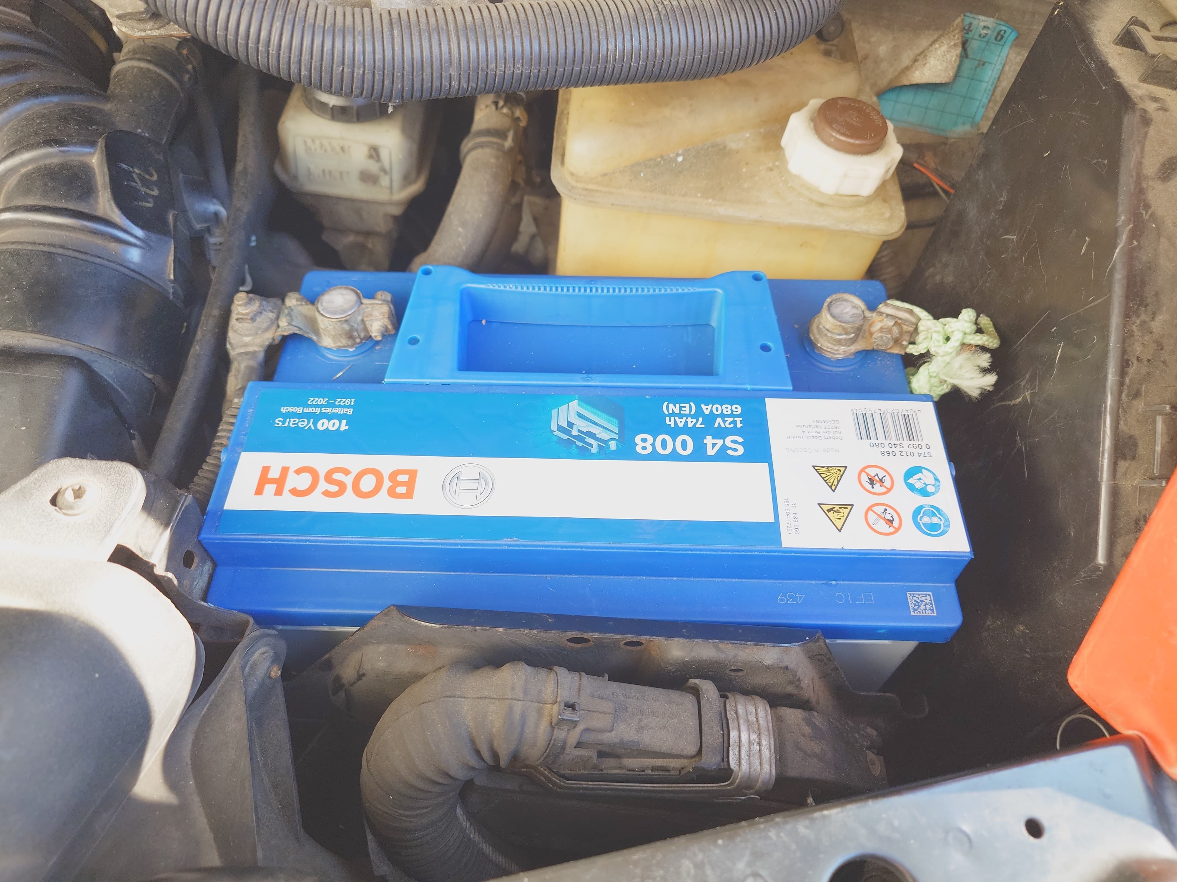

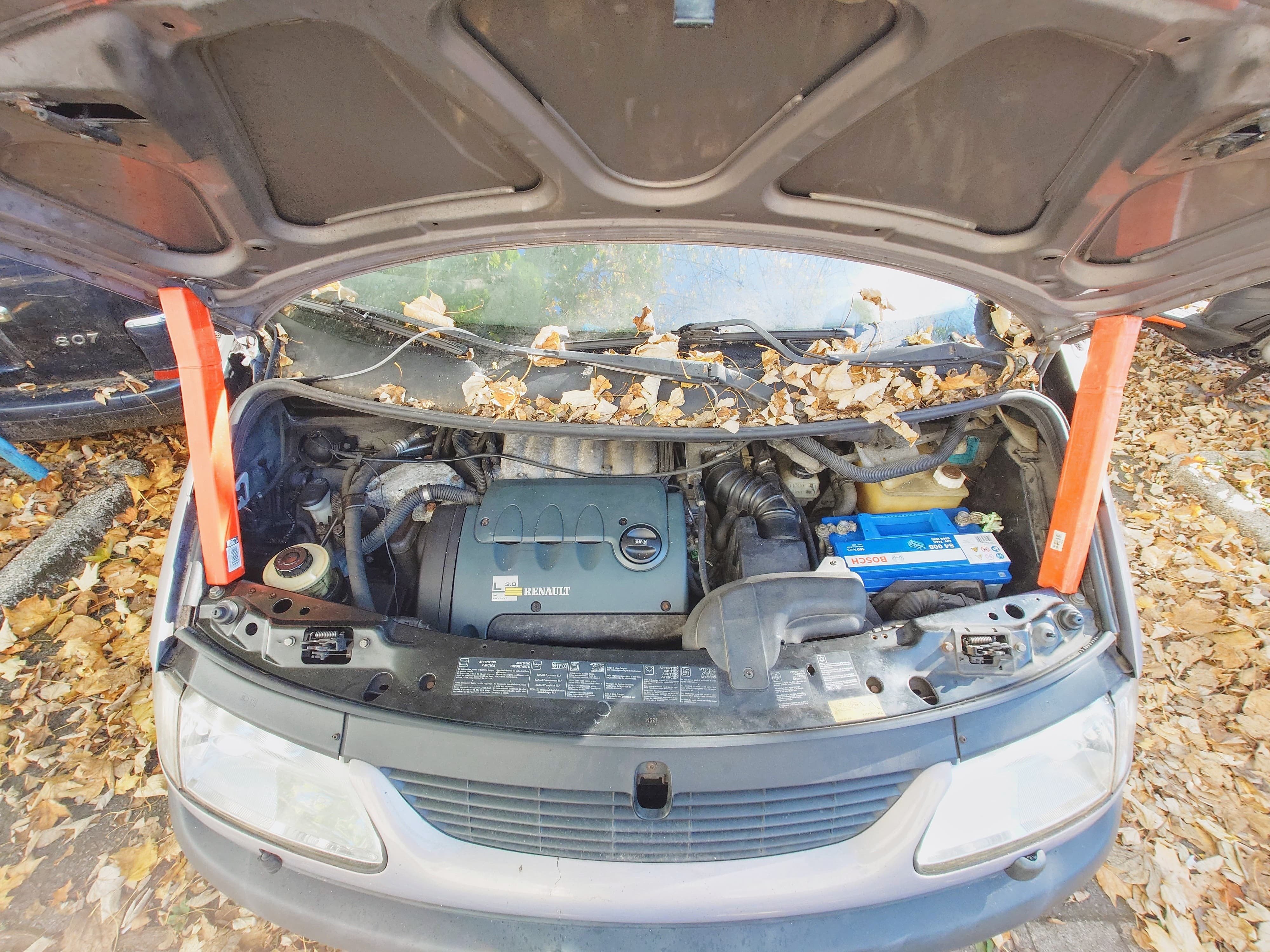

J'ai reçu la batterie Bosch, après installation, elle tourne au 2e démarrage, excusez du peu, la grande dame n'avait pas tourné depuis deux mois :)
Ça fait 2 jours qu'elle est installée, pour l'instant aucun signe de consommation anormale électrique, je croise les doigts que ça soit juste l'ancienne batterie qui était rincée à mort.
Quelques photos pour illustrer: Image
