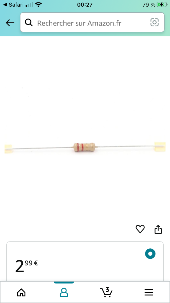

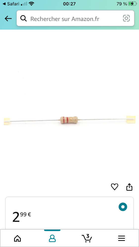

Moi j’ai pris cela,
sa fonctionne aussi ,c’est par paquet de 10.
@+ Yacine

Sympa...mais faut déjà etre un technicien et connaitre l'installation.
