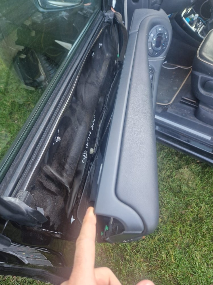

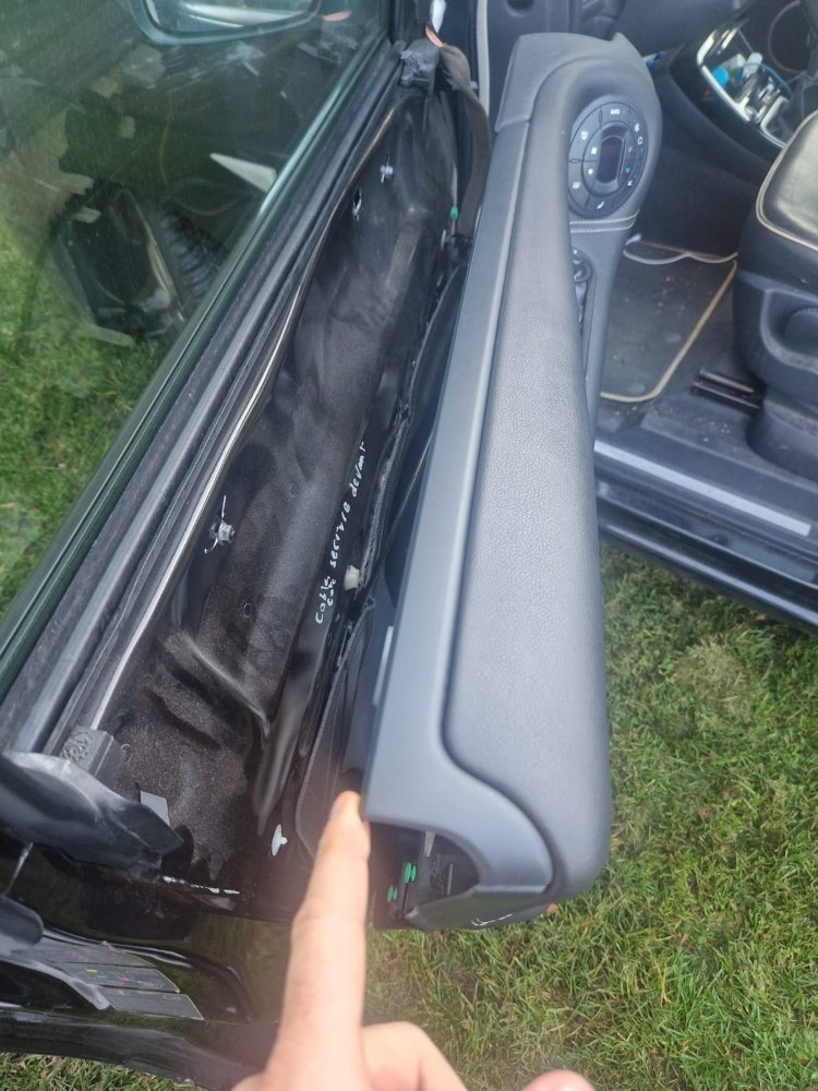

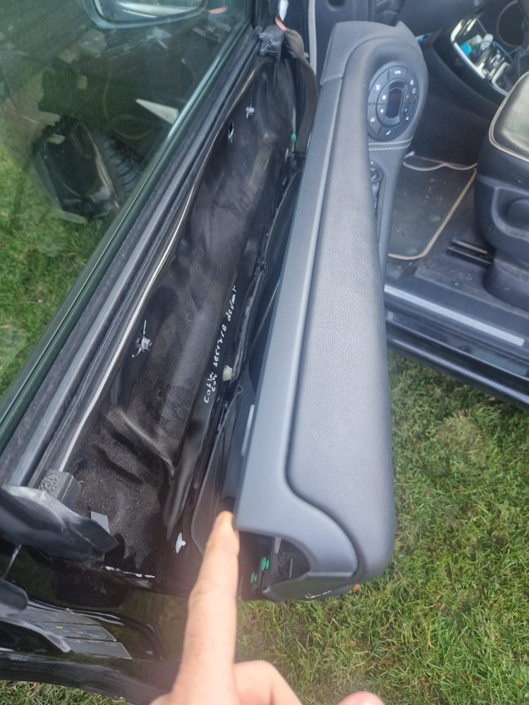

Suite au changement des tringles de levres vitres à l'avant dans un petit garage.. je me retrouve avec mon panneau de porte qui se détache completement..
J'ai l'impression que le garagiste a perdu la piece et qu'il a rafistolé avec de la colle..

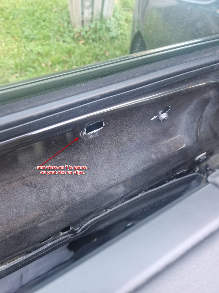

Sauriez vous me dire quelle type de vis il faut pour la vis qui sort au dessus de la poignée d'ouverture de porte.. ?
je vous mets 2-3 photos..
je pense qu'il y a une vis en T ou autre chose qui se met dans la porte..
Un grand merci pour votre aide

De mémoire se n’est pas une vis,mais une pièce en plastique plate qui maintient le panneau et qui s’emboîte sur un support de la porte.Faut tirer tranquille dessus pour que sa vienne sans forcer au risque de la casser.

Meis je suis sur que c'est une vis car on la voit sur l'autre portiere..

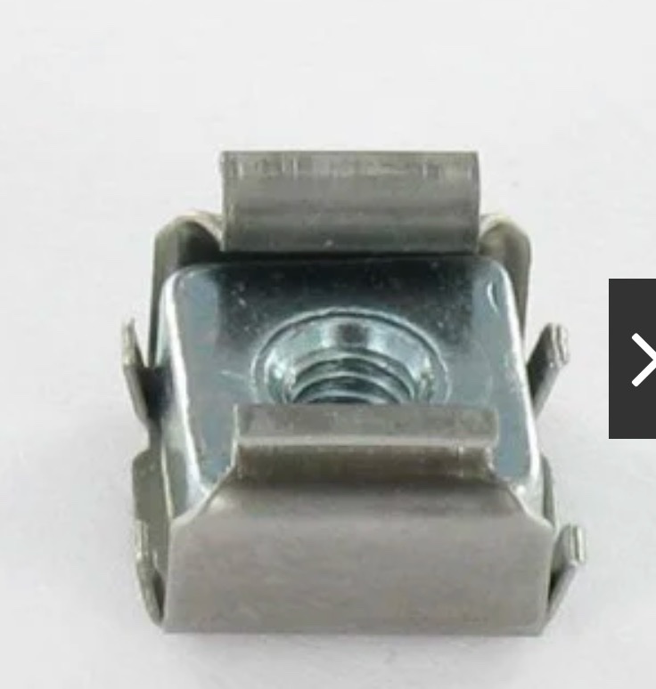

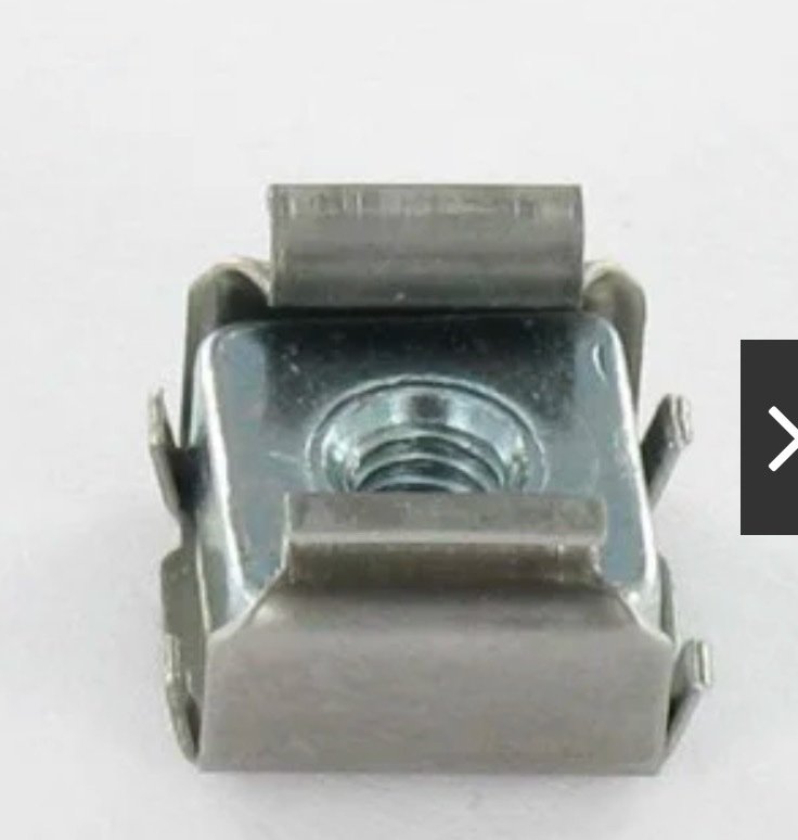

Si c’est au niveau de la poignée de porte, il manque un écrou cage pour la vis

Il est également possible que la pièce manquante soit tombée dans le bas de la portière... Dans tous les cas, il n'est pas très compliqué de refaire un tel montage (collé au double face sur mousse à l'intérieur).

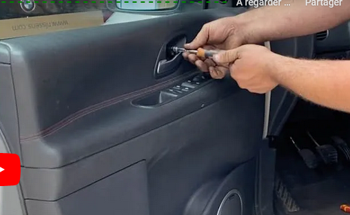

Merci de vos retours.. jai trouvé un visuel ou on voit un mecano utiliser un tourne vis ou equivalent pour demonter

Donc oui effectivement c’est la pièce donc parlent mes voisins du dessus..
Je pensais que c’était l’espèce de clips plat démontable n blanc qui avait sauté.
Pour démonter la vis ,c’est un embout torx de mémoire.

Oui, la vis vient se fixer dans l'écrou prisonnier qui a été décrit plus haut et mis en photo, mais la vis n'est pas sur la porte. Elle traverse le fond de la poignée pour se visser sur le prisonnier.tomasson92 a écrit : 06 nov. 2024, 22:49 Merci de vos retours.. jai trouvé un visuel ou on voit un mecano utiliser un tourne vis ou equivalent pour demonter
Si tu veux savoir quel type de vis c'est, démonte de l'autre côté pour prendre les côtes

l'écrou cage qui est dans la portière a la référence 7703044197 (disponible sur amazon)
Et la vis a la référence 7703008246 et c'est une vis VIS RLX M6X100-22 8-8 SA1NS BP ROND

Merci pour vos retours.. je vais les commandes
