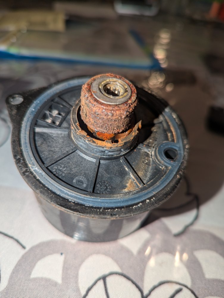

Après bien des galères, j'ai enfin réussi à retirer le moteur de la pompe hydraulique du système ABS. La tête du roulement est complètement rouillée ( voir photo ), ainsi que l'intérieur du bloc où il est placé. En testant, j'ai constaté que le moteur tourne encore sous une alimentation de 12V.
Pensez-vous qu'un simple nettoyage du roulement pourrait suffire, ou bien serait-il plus prudent de remplacer le moteur en entier ?
Merci pour vos conseils.

A mon avis tu peux changer le moteur ..
- Messages : 13718
Re: Moteur pompe hydraulique abs
Vu le paquet de rouille si tu ne veux pas te taper la galère de nouveau il est plus judicieux de le changer.

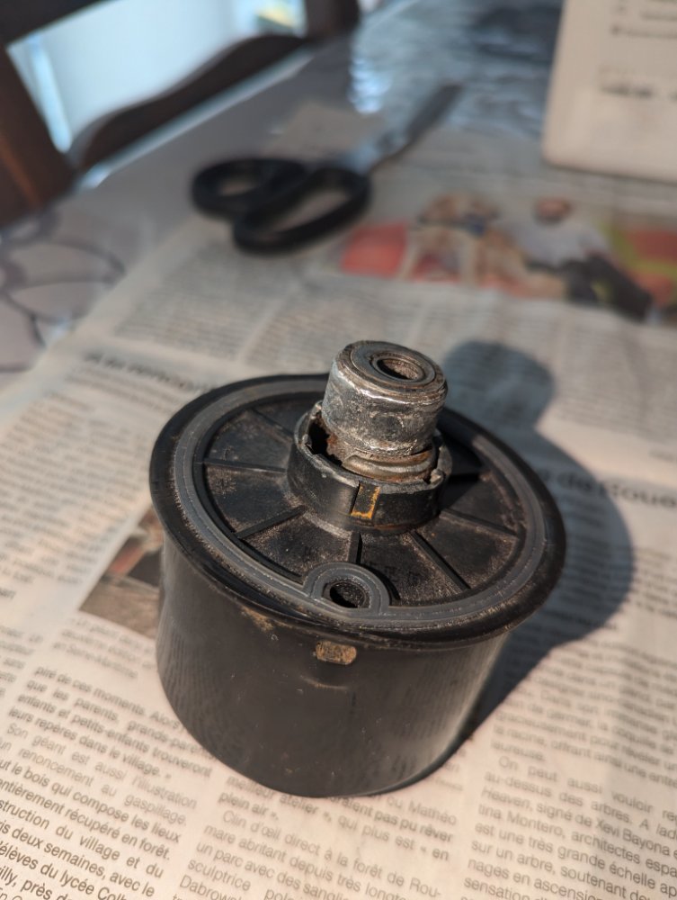

J'ai retiré la rouille, le moteur fonctionne en le branchant sur les bornes de la batterie. Après remontage, le lecteur obd me donne le même défaut : pompe hydraulique abs. Cette erreur s'efface est non récurrente, s'efface à l'arrêt puis réapparaît en roulant lorsque je freine.
On est bien d'accord que le défaut pompe hydraulique correspond au moteur du bloc abs ?
Le calculateur peut induire ce defaut ?
Je suis perdu..
Je suis perdu..

Si tu nous communiqués le code erreur DF*** retourné par une Can Clio, je pourrai alors t'envoyer les pdf correspondant à cette panne.
Mais au vu de l' état de rouille de ton moteur, je pense que le bloc hydraulique a également été impacté....

J'ai eu ce problème il y a 2 ans
même en remplaçant le moteur abs j'avais toujours le voyant et le code défaut.
J'ai dû changer le bloc ABS par un d'occasion et modifier les valeurs du calculateur.
