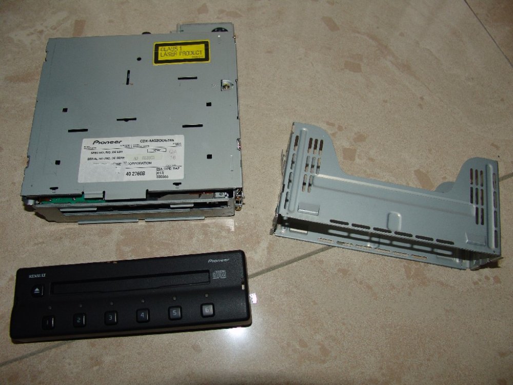

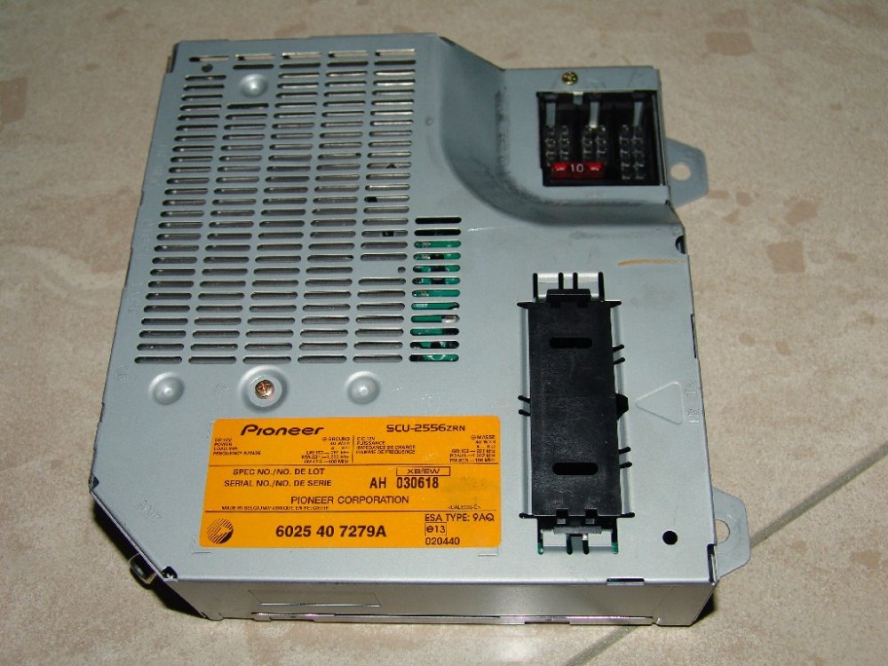

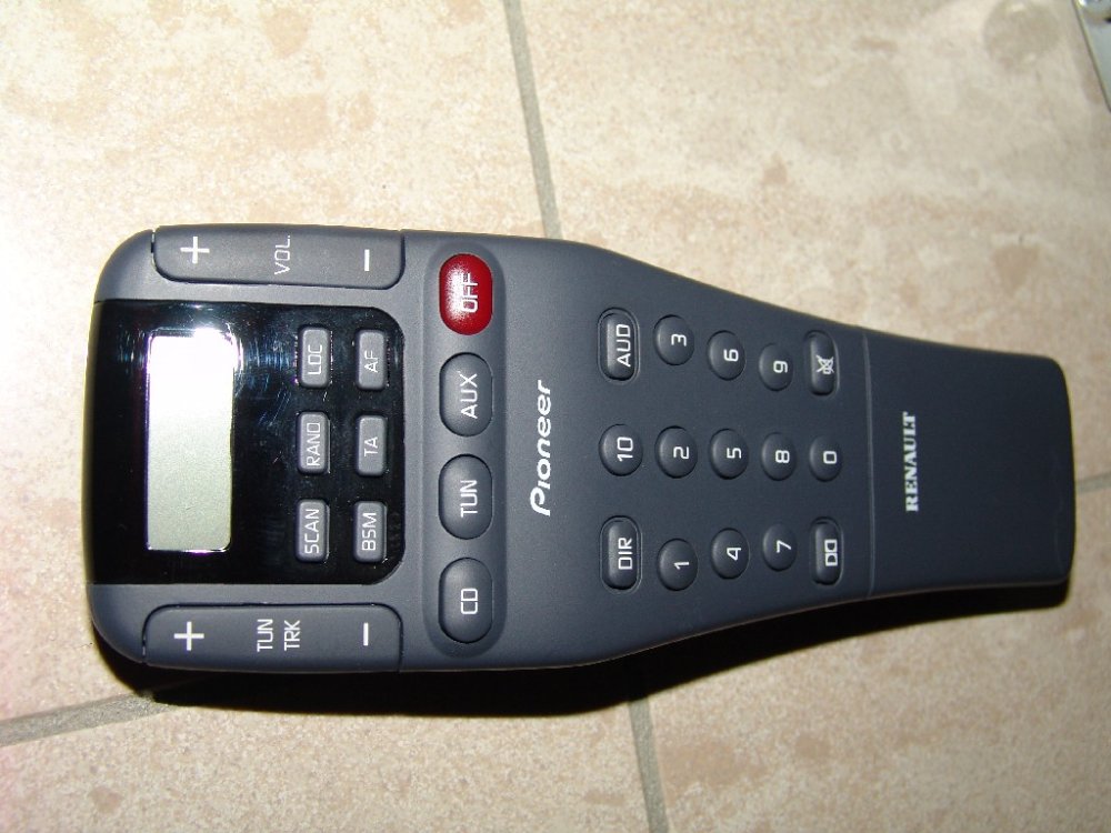

Des vieilles photos avant que je revende le tout il y a plus de 15 ans...

Merci pour les photos et la réponse, je pensais à tort, qu'il y avait un troisième "module".
Je ne sais pas si l'ampli est le même pour toute les versions?

De mémoire, il y avait une sono "grand auditorium" (ampli de ma photo) et "auditorium" avec un ampli moins puissant.
