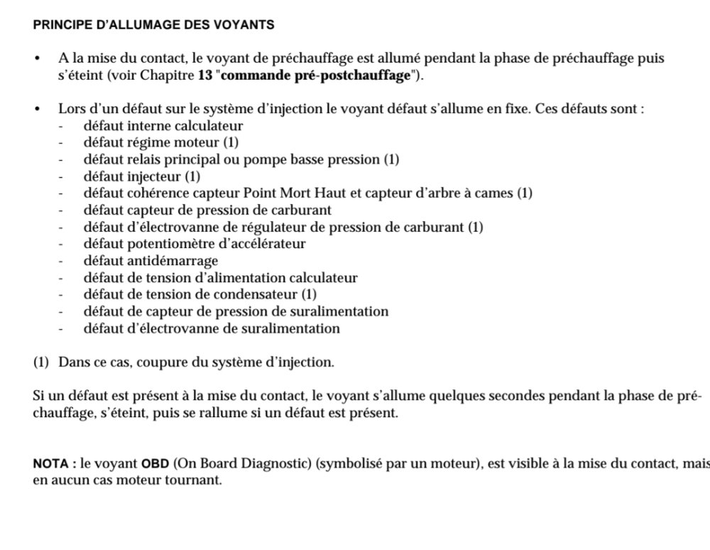

Zigzag = défaut malheureusement, mais ça veut dire que si tu as une valise, tu peux trouver des indices en mémoire !

Bref, après le zigzag est un problème moteur, un ou des paramètres ne sont pas bons, détectés par le calculateur. Je dis paramètre parce cela peut être un capteur, un fil ou un connecteur, donc à part être "madame Irma", il est difficile de connaître d'où provient le problème.
La CANCLIP permet de remonter les défauts mais encore faut-il savoir les interpréter. Et là il faut avoir quand même quelques notions de fonctionnement gestion électronique moteur (que fait chaque capteur et par rapport à quoi).

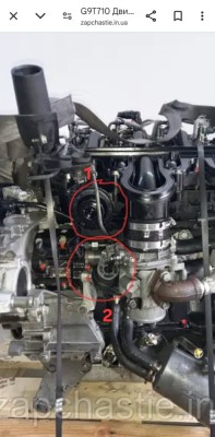

Une question, ton G9T à t'il le boîtier étouffoir et les volets swill sur l'admission. Je rappelle pour info, sur les derniers G9T ils ont été supprimé.

Hello yves78.yves78 a écrit : 19 nov. 2024, 10:30Une question, ton G9T à t'il le boîtier étouffoir et les volets swill sur l'admission. Je rappelle pour info, sur les derniers G9T ils ont été supprimé.
Comment peut on vérifier cela ? (mon G9T est de fin 2001....je ne sais pas si j'ai ce boitier et ces volets)
Espace III Court - 2.2 dci Privilège 2001 - 335000 km
- Messages : 3912
Re: probleme d'acceleration en 4em et 5 em
1- Commande de swirll
2- Volet étouffoir.
2- Volet étouffoir.

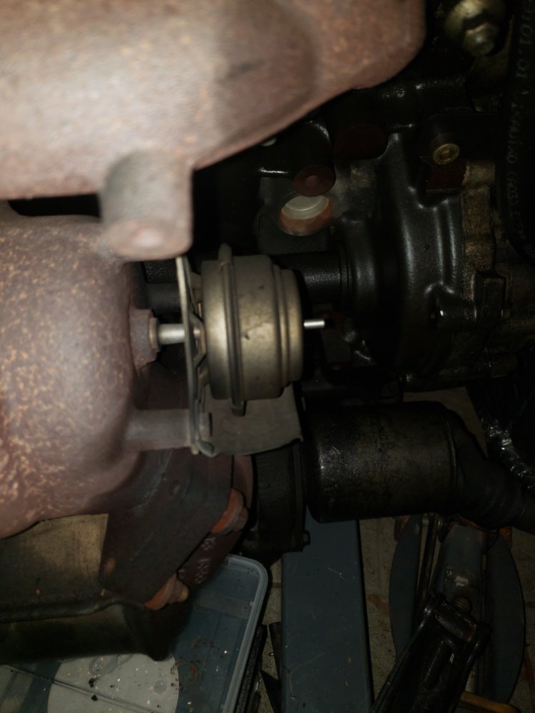

Hello,
Sur mon dci j'avais toujours ce problème de défaillance moteur.
Soit au démarrage, soit quelques minutes après.
Et des que ce voyant apparaît, j'ai la perte de puissance.
Tous les différents capteurs ont été changés.
Et finalement, c'était un tuyau en caoutchouc qui allait du capteur de pression de turbo au turbo (je mets la photo ou se brancher le tuyau).
Il était percé au niveau du collecteur.
Si ça peut faire avancer la recherche...
