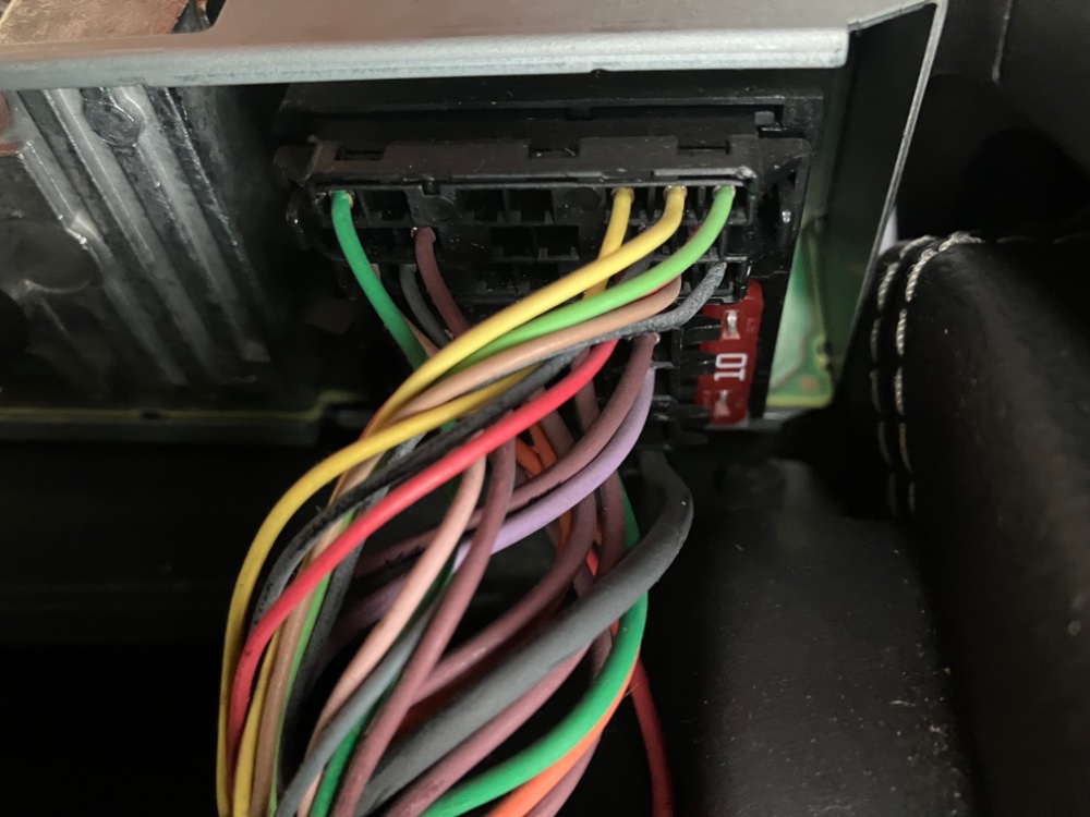

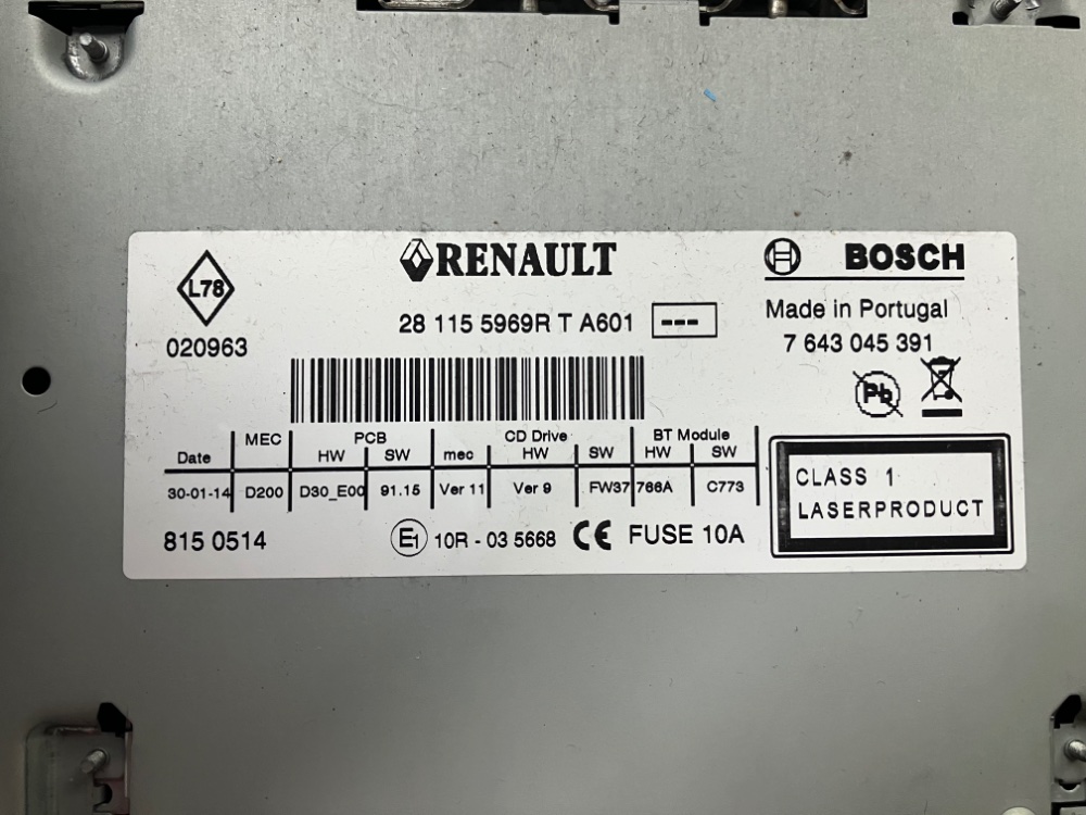

En fichier joint photo de l arrière de mon auto radio.

J'ai le même autoradio que toi et pas de caméra (mais je n'en ai pas besoin). Il n'y a pas de connecteur pour cette dernière sur le poste.
Pour le savoir il faudrait que quelqu'un qui a une version de l'espace 4 avec la caméra d'origine puisse te montrer comment connecter la caméra pour qu'elle envoi l'image sur l'écran de ton GPS tout en connectant son initialisation sur la mise en route des feux de recul lors de la marche arrière.
Si je ne dis pas de bêtise, il faudrait démonter la casquette du tableau de bord pour accéder à l'écran du GPS et regarder les connectiques présentes pour amener le signal de l'arrière vers l'avant.

Merci pour la réponse.laurentb a écrit : ↑26 nov. 2024, 15:24 Salut,
Laurent

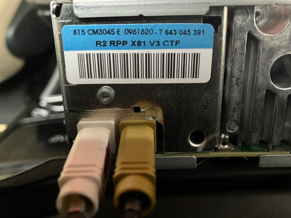

Pouvez vous me dire où se situe le boîtier qui gère le gps? Ou c est l autoradio qui gère tout? Peut être un problème d antenne GPS? Sur le photos annexées j ai démonté l autoradio et y’a 2 antennes qui arrivent ; es qu il y en a une autre sur le boîtier gps?

Je pense que le module GPS est dans l'autoradio car dans la notice technique je ne vois rien de séparé.
Je n'ai par contre aucune idée pour réinitialiser la position, j'imagine que c'est peut-être possible avec une valise canclip, faudrait que je me connecte pour voir si le logiciel de Renault a cette fonction.

Si tu as tomtom, c'est lui qui gère le GPS.. l'antenne gps est directement relié à l’écran. l'autoradio est plus ou moins indépendant...
Le dab sur un espace ? étrange.
Au dos de l’écran du tomtom live tu as 3 antennes, une pour le gps, un pour l'info traffic TMC sur la bande FM et la dernière est une antenne GSM pour le service Live propre à TOMTOM.
Si tu as la camera de recul, celle-ci est directement gérée par le calculateur d'aide au stationnement à l’arrière ( d’après ce que j'ai pu voir )...
Du coup c'est assez galère sur le modèle tomtom de rajouter une camera de recul ( pas d’accès direct à l'entrée video...).
De plus même si tu réussi à l’intégrer à l'existant, la camera 360 perd une partie son intérêt car tu n'auras l'image que lorsque tu actives la marche arrière, contrairement au véhicule qui active la camera 360 en manœuvre à basse vitesse...).
