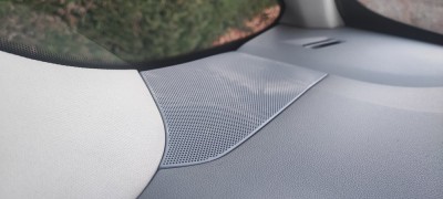

Bonjour, je cherche a démonter le cache haut parleur av droit et gauche.
Quelqu'un serait me dire comment on les démonte

j'ai essayer j'arrve pas a le sortir.
je n’ose pas trop forcé.
la grille a passé avec le soleil je voudrais les changer !

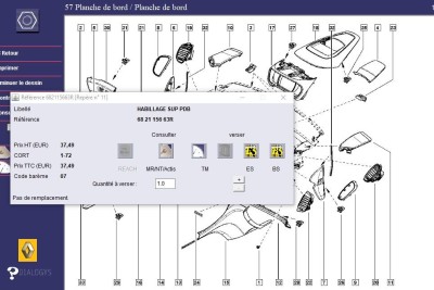

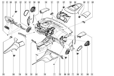

Oui, j'ai regardé le dialogys
La pièce est la, pas de vis, pas le détail des clips

Alors, à partir de Dialogys, on peut avoir la référence de la pièce puis faire une recherche sur Google (image).
ledavidcom

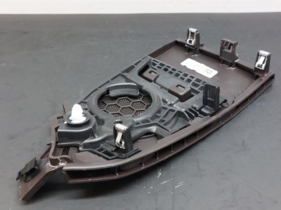

Ah ? Voici ce que j'ai trouvé et cette photo nous en apprend beaucoup :

hehe
joli
la on sait tout
spatule plastique
bourrin
les rebords on l air robustes, ça ne va pas tordre
ça va faire pop
