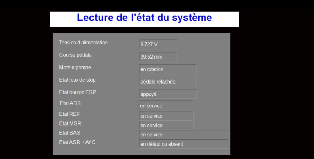

Le voyant ABS/ESP de mon Espace 4 est allumé. Renolink m'indique le défaut D053 (pompe hydraulique). Je précise que ce défaut s'efface, mais dès que je roule, il réapparaît. J'ai testé la pompe hydraulique sur du 12V, et elle fonctionne. Lors de la lecture de l'état du système, j'obtiens une tension d'alimentation de 9,7V et le moteur de la pompe est en rotation.

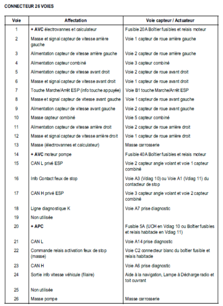

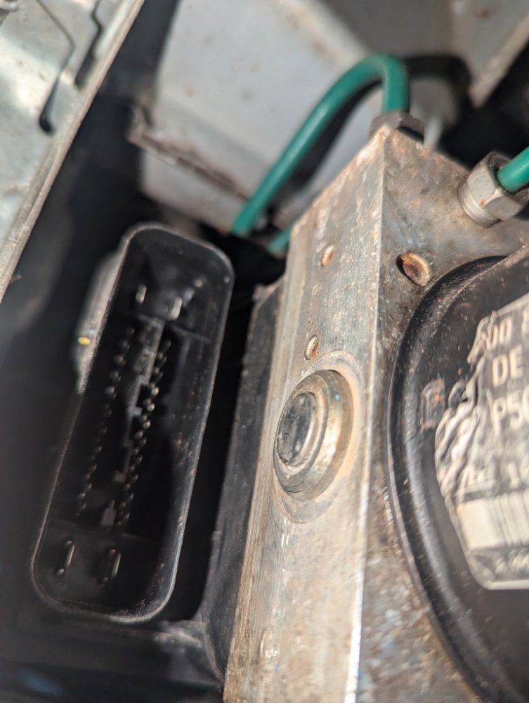

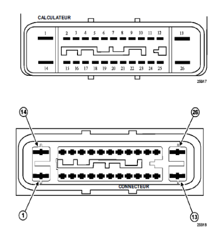

Je souhaite tester les connecteurs du bloc ABS pour vérifier si le calculateur délivre bien du 12V, mais je ne sais pas quelles bornes sont affectées à l'alimentation (+ et -). Je joins une photo de la prise du calculateur. Pouvez-vous, s'il vous plaît, m'indiquer où se trouvent les bornes de + et de - ?
