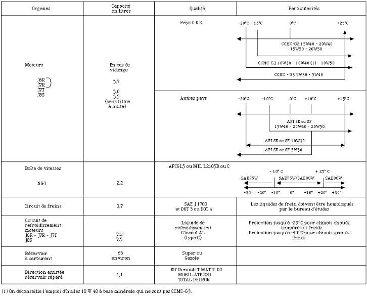

Autre question qui n'a rien à voir: quel est le volume d'huile moteur pour le J7R 760? Je vais lui faire une vidange avant de partir dans le grand nord et je n'ai plus accès à mes données techniques pour cause de PC planté...

Voilà le récapitulatif des volumes lubrifiants/refroidissement:

Merci pour le volume d'huile. En cherchant l'info, je suis tombé sur le revue technique en ligne de la R21 qui donne 6 l + 0.5 pour le filtre pour le J7R...
Alors que c'est un doc Renault aussi... De toutes façons, je vais vidanger et remplir progressivement en 10W40 jusqu'en haut de la jauge... On verra bien
