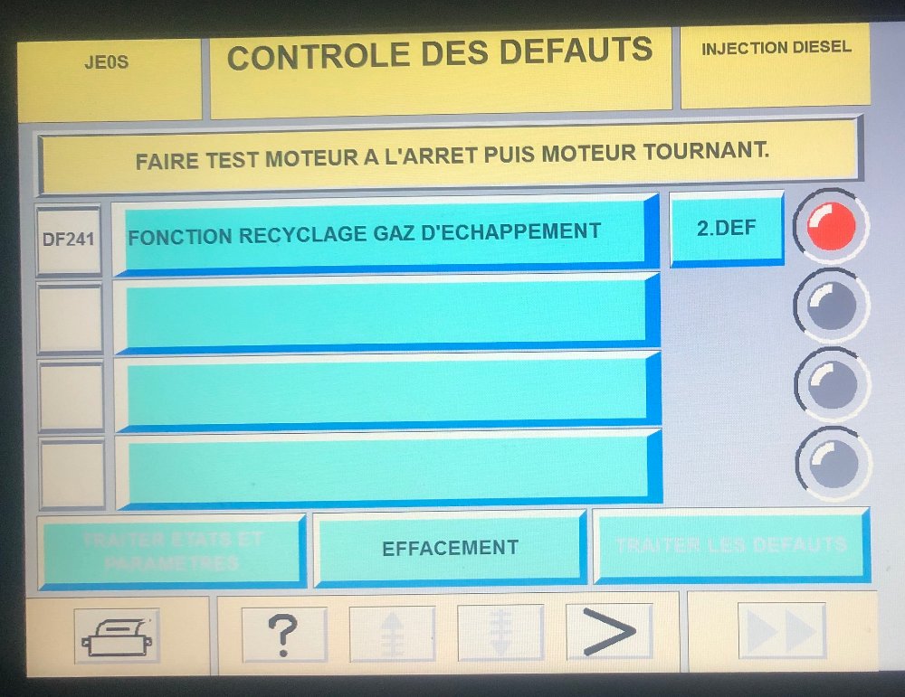

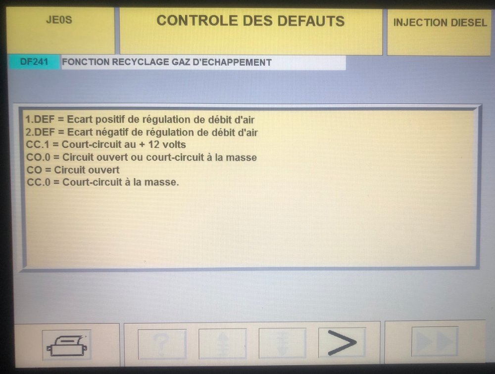

Bon, je ne suis pas équipé pour effectuer les tests que tu m'as indiqué mais j'ai néanmoins testé la wastegate avec une petite pompe à dépression et elle semble fonctionner, elle fait bien un clic quand j'actionne ma pompe.
Puis j'ai sorti la voiture du garage et procédé à un test CanClip moteur tournant, et là un beau message d'erreur apparait :
Mais qu'est-ce que c'est que cette erreur ?

... en même temps, je lis sur un autre site (www.autodiag94.fr) :
DF241 Airbag/prétensionneurs - Circuit d'assise de siège passager/ceinture abdominale
C'est vrai que j'ai le témoin d'aibarg depuis douze ans qui s'affiche mais bon…

Concernant l'erreur DF241 qui remonte dans ma CanClip uniquement moteur tournant, qu'en pense-tu ?
Quand je saisis cette erreur sur internet, j'ai aussi cette définition :
J'ai ce témoin d'aibarg depuis douze ans…

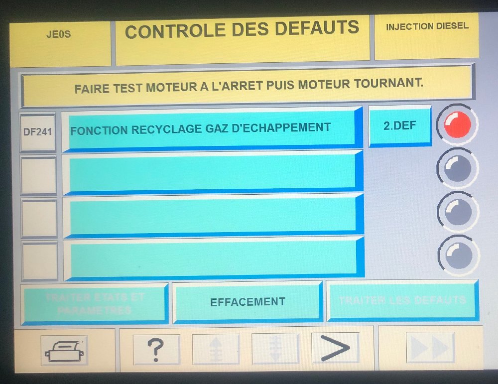

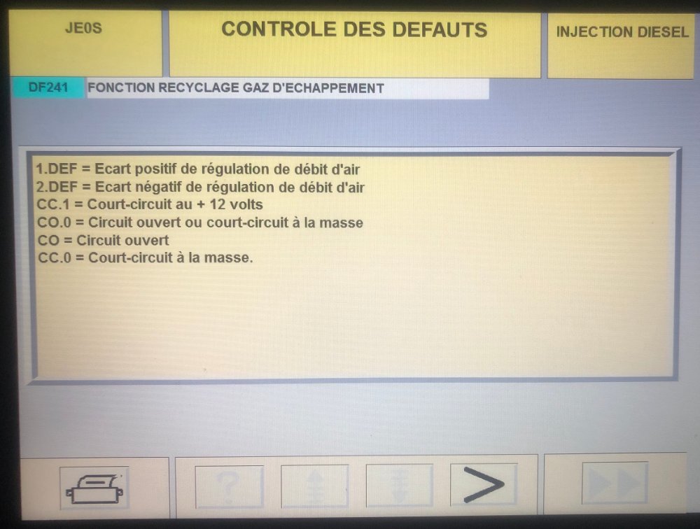

En tout cas, merci de vos lumières car je suis désemparé. :wink:
