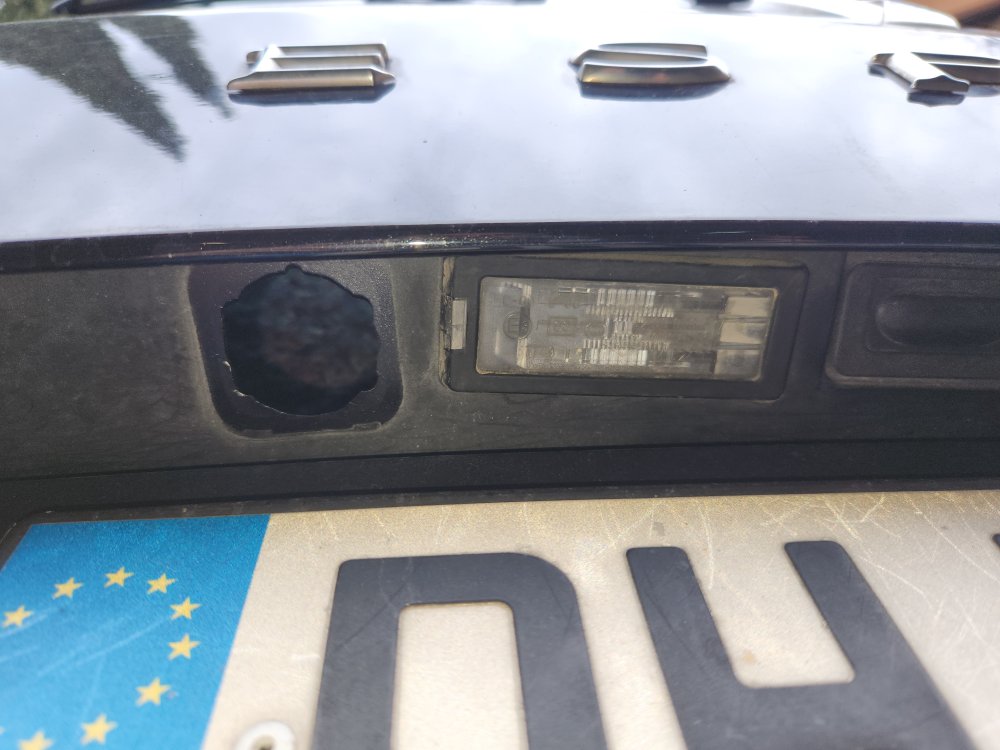

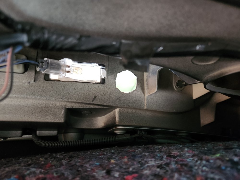

Je ne sais pas quelles sont les version de l'espace IV avec une caméra d'origine car j'ai trouvé beaucoup de posts sur l'installation de caméra mais pas sur une caméra d'origine.
Mon espace IV phase 4 en a une qui a un emplacement dédié à coté de l'éclairage de plaque mais pas inclus avec celui-ci comme les systèmes qu'on achète pour ajouter une caméra.
Je vous joins les 2 photos de a caméra et de son emplacement.
Donc mon problèmes est que ma caméra ne marche plus.
Quand je passe la marche arrière, l'écran devient noir avec les lignes de direction qui fonctionnent mais l'image reste noire.
Je ne suis pas sûr que le problème vienne de la caméra, peut-être autre chose ...

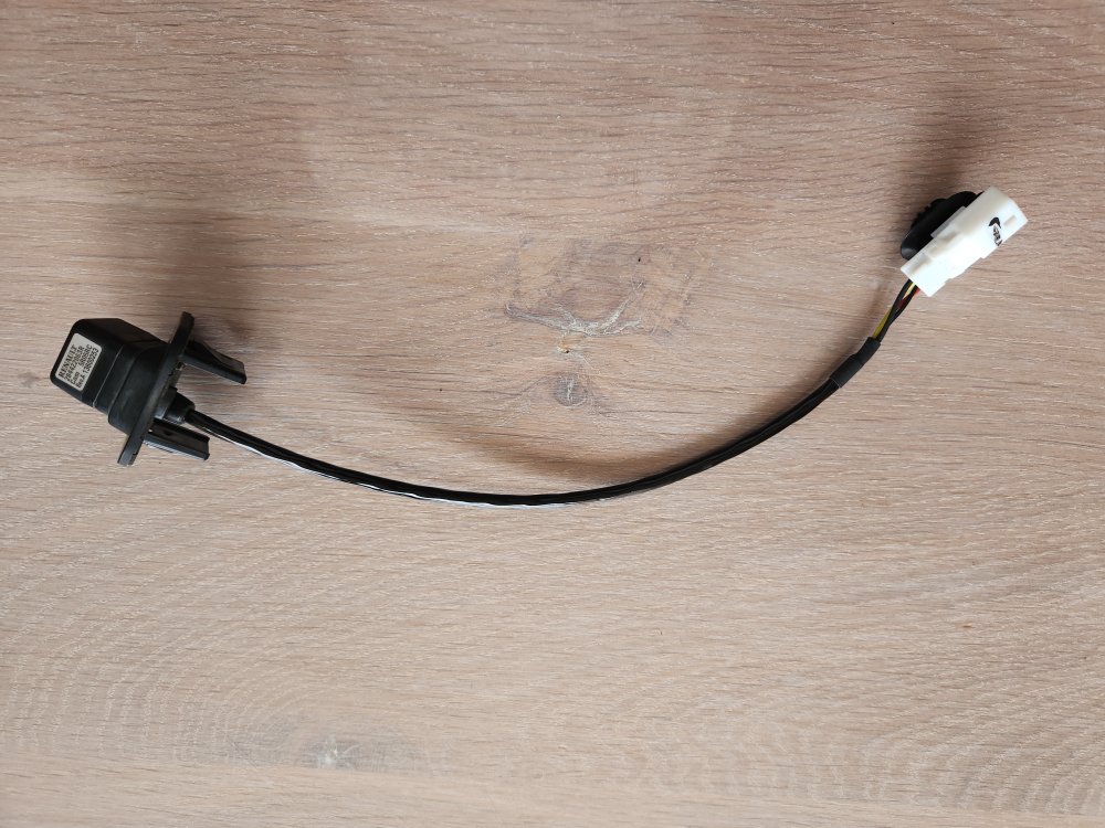

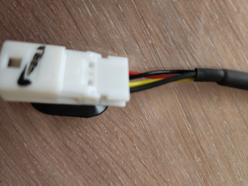

Est-ce que quelqu'un sait comment tester les différents éléments (à commencer par la caméra qui a 4 fils : 2 noirs, un jaune et un rouge) ?

Hier soir j'ai testé le connecteur sur lequel la caméra est branchée et je n'ai trouvé aucune tension avec un sans la marche arrière enclenchée ... je pense que c'est l'origine du problème ... Je n'ai pas trouvé de quel fusible ça dépend ou de quel relais ... du coup je me suis lancé dans le test des relais et fusibles coté moteur. Je doute que ce soit de ce coté là mais j'hésite à tester ceux de la boite à fusible du tableau de bord (que j'ai démonté aussi pour débrancher et rebrancher les connecteurs de l'écran au cas où) car certains sont vraiment inaccessibles et on se casse les mains avec en plus del risque de les perdre si on lache ...)
Donc toujours pas de solution.
Si ça ne donne rien je ferai un branchement de 12V sur les fils rouge et noir de la cam en la branchant sur le connecteur pour l'autre fil noir qui est un peu différent d'un vrai noir et le jaune sur la voiture ...
