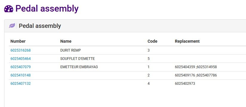

Alors je me suis penché un peu sur ce problème de manque d'émetteur d'embrayage, du fait qu'il s'en fabrique plus...
je n'ai pas la science infuse, alors si je me trompe quelque part, veuillez avoir la gentillesse de m'en informer ( on avance mieux à plusieurs ).
Ce que j'ai appris :
* à partir du 6/2000 les espace 3 2.2dt ont bénéficié du système du DCI, à savoir la version qui est reliée au bocal du liquide de frein.
* LA ref est 60 25 31 49 58
* En remplacement ont peut mettre les ref. suivants : 60 25 40 70 79 ET 60 25 40 43 59
* Ref du soufflet : 60 25 40 54 64
* Ref de la petite durite qui vient du bocale de LDF : 60 25 31 62 68
* Ref du tuyau complet qui va à la boite à vitesse : 60 25 41 01 48 ET 60 25 40 91 76 ET AUSSI 60 25 40 77 86

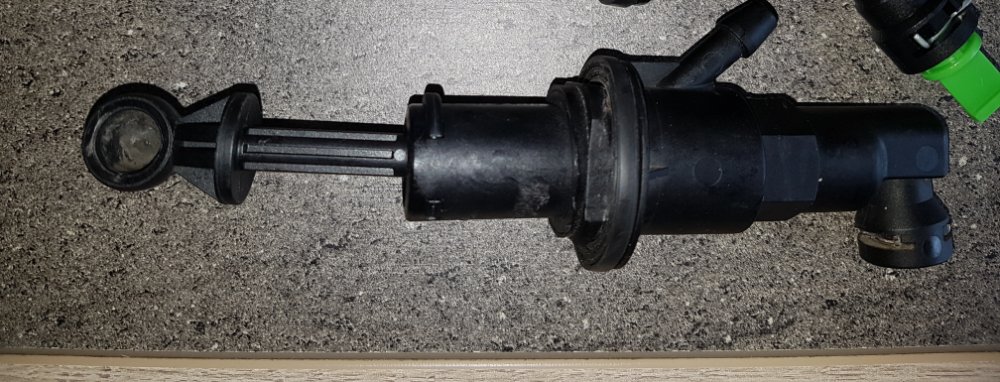

Je vous montre quelque données ;

panoyan, tu parles bien de cette pièce entourée en rouge ? Je dois en avoir un HS mais j'ai peut-être coupé un peu la tige, c'est le modèle avec bocal spécifique à l'embrayage.
Je pensais de plus en plus à fabriquer un émetteur/récepteur avec des vérins hydrauliques mais je n'y connais pas grand chose.

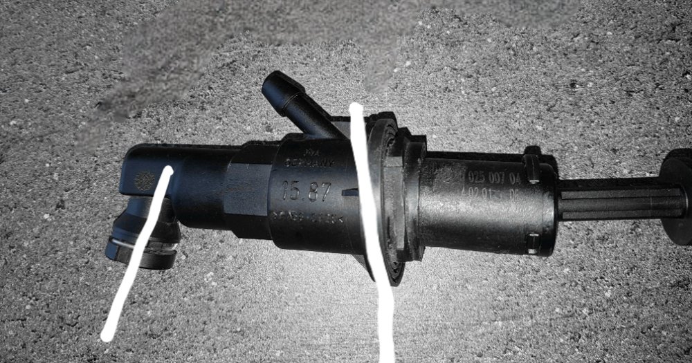

Malheureusement celui-ci n'est pas mort, je l'ai acheté d'occasion comme pièce de rechange, Il y a peu près 8 ans quand on en trouvait encore pas trop kilometré et piston et joints pas trop usés.
Ce qui n'est plus le cas, il faut s'en méfier, nos véhicules ne sont plus tous neufs et ce type de pièce vendue n'est plus du meilleur état. Celui-ci j'ai pu le vérifier car il était démonté du véhicule et comme le piston se démonte facilement il a été possible de le contrôler avant de l'acheter.
Je pense qu'il est plus facile d'adapter un existant que d'en refaire un d'origine entièrement.
Pour l'avoir étudié, il y a trois diffences à prendre en compte.
1- La liaison sphérique à remplacer, sphère de diamètre 10 par une de 13 vissée (M8)
2- Inclinaison sur le tablier remplacer le joint caoutchouc par un joint moins épais et une rondelle qui reprend l'inclinaison, reproduite par imprimante 3D. Je pense qu'elle rentre par rapport au joint d'origine.
3- Liaison tuyau hydraulique/entrée émetteur, réformer le tuyau.
Il est possible de prendre pour base un émetteur du type Clio 3.
Maintenant si tu veux vraiment partir à refaire comme à l'origine, je peux te donner des cotes fonctionnelles. C'était l'un de mes anciens métiers (dessinateur projeteur). Ce que je peux te dire c'est que la cylindrée de la chambre sont sensiblement toutes identiques enfin chez Renault.

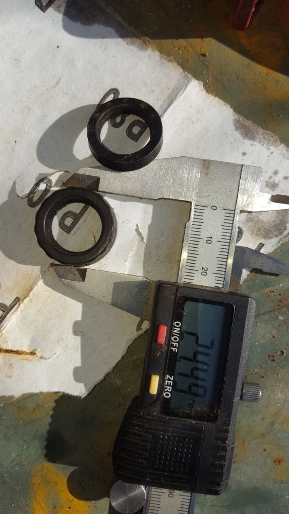

Tu me dis celles qui t'intéressent. Mais par exemple je ne pourrais pas prendre certaines cotes intérieures. Je n'ai qu'un pieds à coulisse avec jauge et je ne peux pas couper l'émetteur. Mais il y a un sujet là dessus ou une personne a prise des mesures après avoir couper en long un émetteur mais je n'ai pas récupéré toutes les photos.

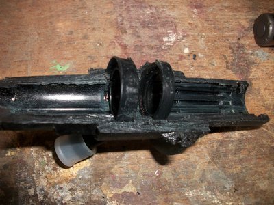

3Emeteur Avantime passion.jpg (65.51 Kio) Vu 5189 fois

Je ne sais pas mais c'est surtout les joints à lèvre (x2) à remplacer uniquement je pense. Le cylindre du corps ne participe en rien à l'étanchéité. Elle se fait entre le piston et les joints, l'usure se trouve là. Mais sortir et remettre les nouveaux joints en lieu et place, ça doit être une partie de plaisir.

Hélas Ce n'est pas à moi, j'ai récupéré les photos sur un des posts sur le sujet. Je les avais copié pour récupérer les positions des joints et les dimensions en vue de commander des joints (ce qui est fait) et remplacé ceux d'origines, cela me donne une solution de plus pour me dépanner.
Donc en résumé il y a 3 possibilités au cas où: 1: remplacer par de l'occasion, 2: remplacer les 2 joints (si le piston est correct), 3: adapter une autre version.
