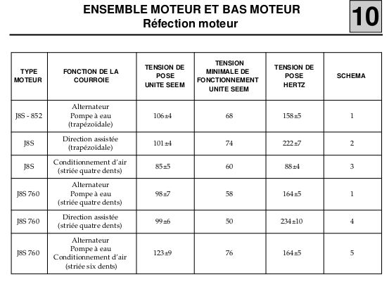

Pour voir si la tension des courroies est dans les clous, voici les tensions de pose (faut compter une bonne dérive avec une courroie usée, mais tout de même faire appel au bon sens):
