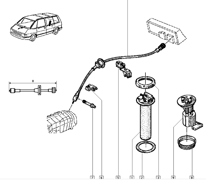

sur cette planche, est-ce la pièce 1 ou la 9 dont tu as besoin ?
Bonjour C'est la pièce 1 :(
