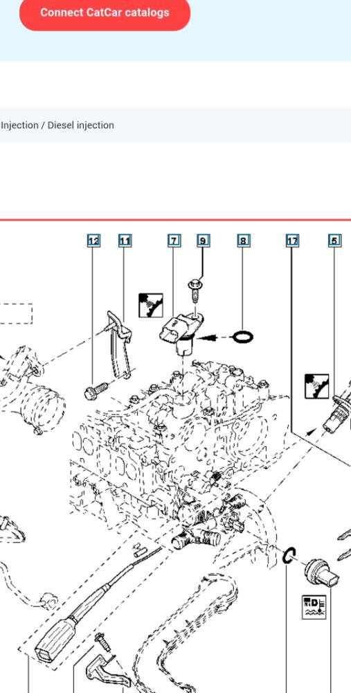

Bonsoir, moi je le trouve sur le cache culbuteur, côté collecteur admission vers la boite de vitesse.
C'est la pièce n'7

si c'est une boite PK4, mais je pense que cela doit ètre à peu prèt pareil pour une PK6.
autant dire, très difficile d'accès..
https://www.scenicmanuel.com/m9r_et_700_et_pk4-631.html

le n°7 c'est plutot un capteur position arbre à cames.

N'5 capteur aussi
