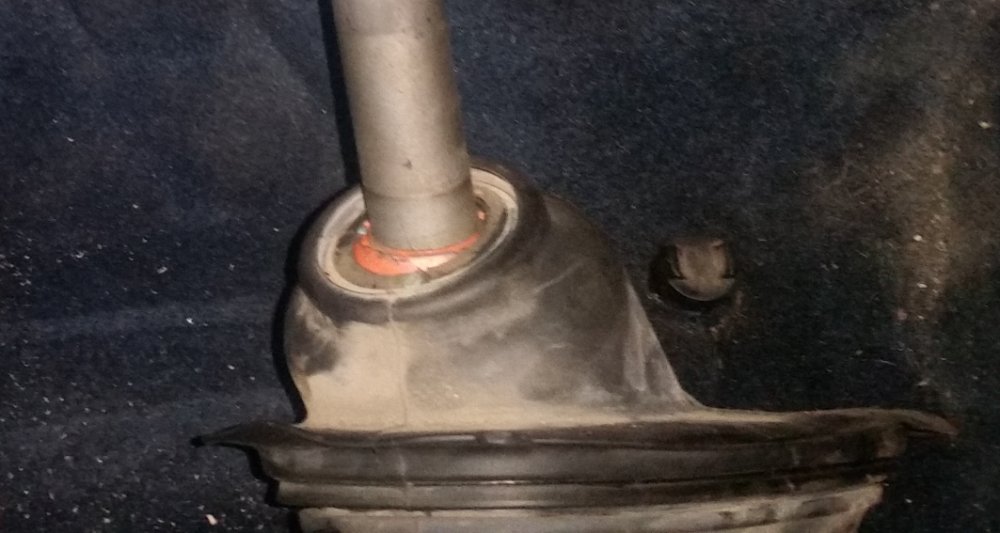

J'ai comme beaucoup changé les aérothermes.
Pour celui du conducteur ,j'ai été obligé de desacoupler la colonne de direction (comme il est indiqué dans le tuto), colonne de direction reliée je crois a la crémaillère de direction.
Il y avait un joint sur l'axe de la crémaillère (ou est fixé la colonne de direction), il est parti en morceaux,dois je me remplacer, mais par quoi,vu qu'il n'y a plus de pièces de disponibles?
Merci de votre aide a tous et a toutes

Tu parles de la chaussette. Oui je sais ce n'est pas très technique mais c'est comme ça que l'on a surnomme chez Renault.
Mis à part les casses autos je ne vois pas, elle est spécifique à chaque véhicule. Peut-être tenter celle de la Laguna 1 qui pour moi serait la plus proche.

Merci pour vos réponse mais, le joint est celui indiqué sur la photo par une flèche, a la base de l'axe ou est fixée ma colonne de direction.

Mercy yves78, peut être oui la laguna 1.
Dans les casses possible, mais je pense qu'ils vendent la crémaillère entière,il ne se séparent pas du joint, sinon, ils ont le même, sauf s'ils mettent la crémaillère à la poubelle

je pense que c'est une bète joint spi.

Pour moi, le joint au dessus est un cache poussière, le joint à lèvre se trouve en dessous.

Mais comment savoir si c'est un spi ou un cache poussière ??? Rien sur la RTA
J'opterais pour un joint SPI, sous les morceaux de joint, il y avait de la graisse.
Si tel est la cas, il fait le remplacer non!?

On le soulève gentiment. Je me rappelle sur les Clio et Twingo on avait la même chose.Tlg a écrit : 09 avr. 2025, 17:43 Mais comment savoir si c'est un spi ou un cache poussière ??? Rien sur la RTA

La même chose, quoi spi ou cache poussière?

On le soulève gentiment et surtout on ne force pas. Je me rappelle sur les Clio et Twingo on avait la même chose.Tlg a écrit : 09 avr. 2025, 17:43 Mais comment savoir si c'est un spi ou un cache poussière ??? Rien sur la RTA
