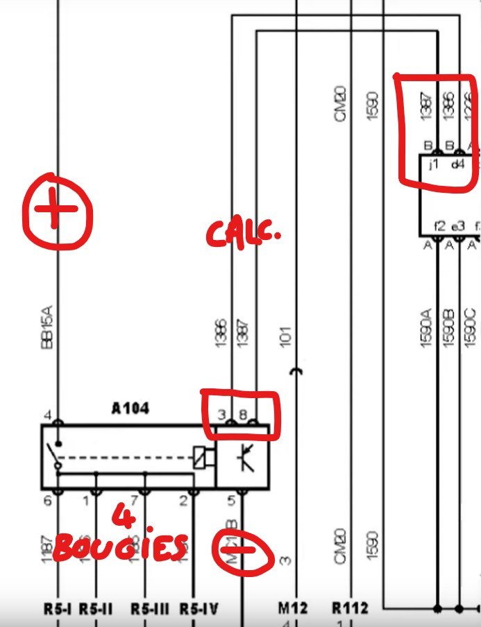

ce que je crois (encore un apriori !! :-)) c'est qu'un des cables de pilotage entre relais et calculateur est coupé, il semble que le relais ne commute pas.
je cherche un bout de scema electrique pour comprendre differentes choses :
1 ou est le calculo sur ce camion ?
2 quelles sont les affectations des pins de ce calculo et surtout quels sont les pins qui sont celles qui vont parler au relais : histoire de tester la continuité dans ces 2 fils entre calculo et relais
merci encore a tous !

je n'ai pas de calculo devant la batterie : l'emplacement est vide !?
donc je pense qu'il est derriere ou dessous comme tu le dis : merci de l'info.

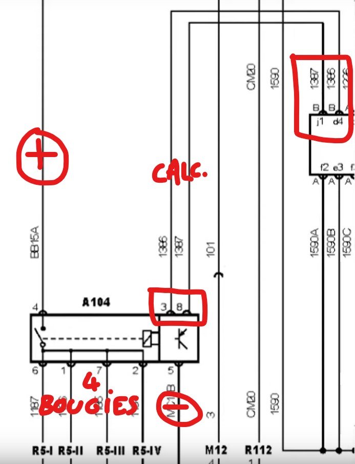

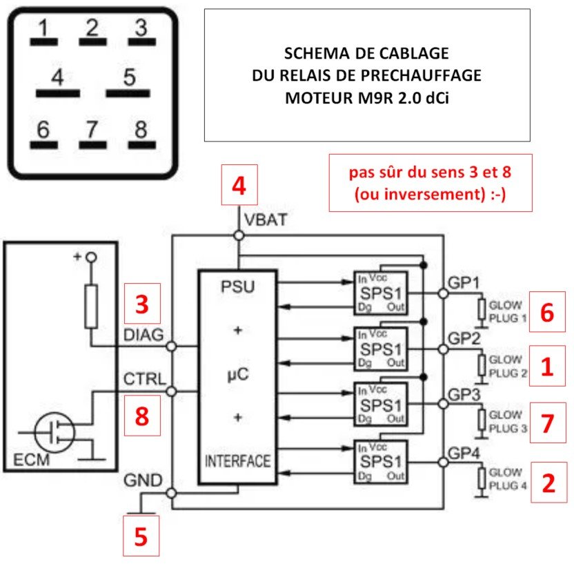

entre temps, j'ai croisé pas mal d'info sur nenette est je pense avoir trouvé les correspondances des fils.
si les experts peuvent me confirmer ?
voila le fruit de mes recherche, annoté en rouge

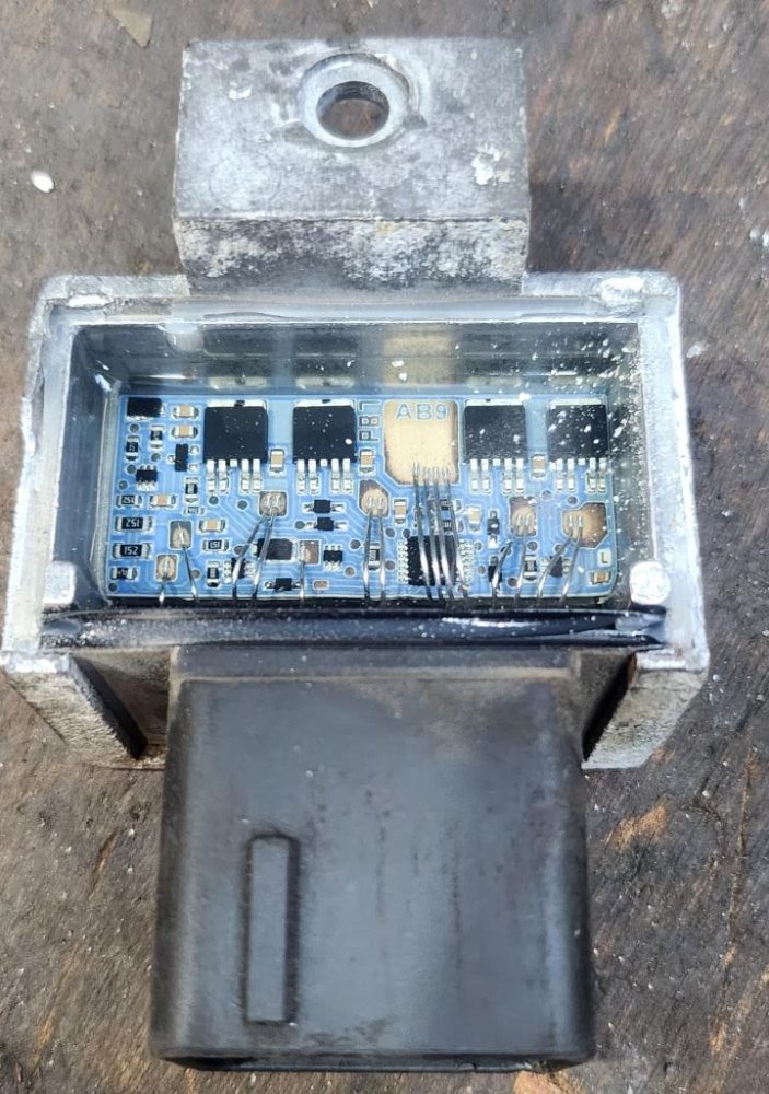

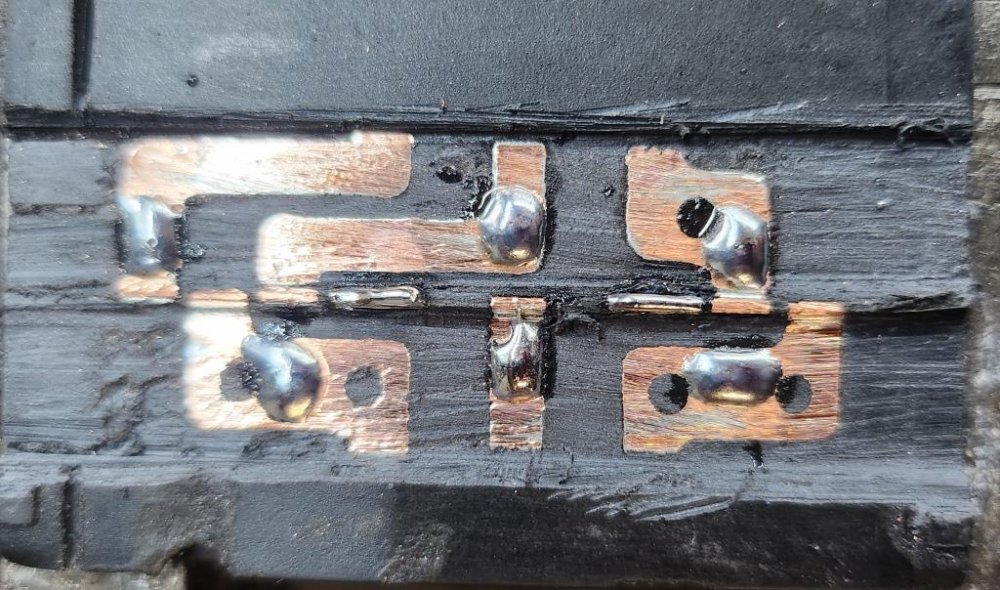

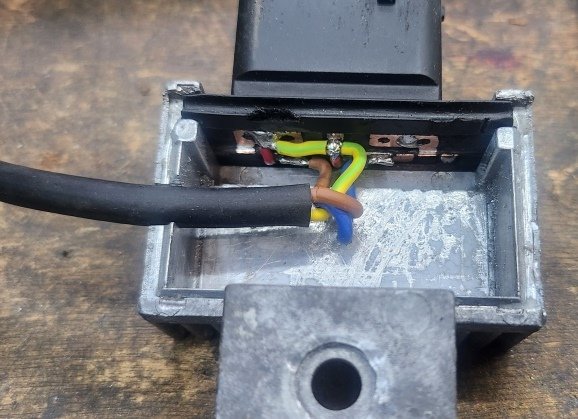

ensuite, voici le depouillage du relais (le vieux, supposé HS mais en fait il netait pas en cause. j'en ai acheté un neuf, donc tant pis pour lui)
un zoulie carte electronique, plongée dans le gel isolant

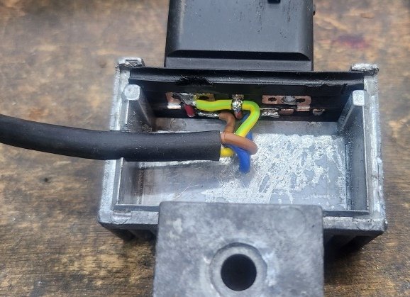

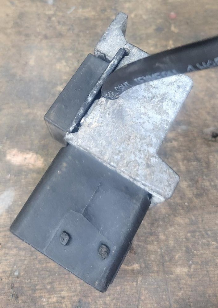

j'ai sacrifié la carte electronique pour séparer le gros connecteur (seul truc qui m'interressait)
puis coupé un bout du bidule en plastoc pour avoir acces à la matiere brute des cosses, afin de pouvoir souder !

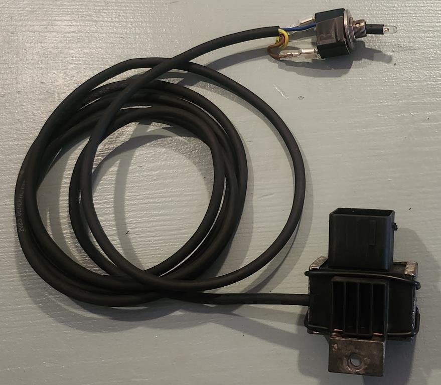

et voici le boitier, vide, avec son cable "remote" :-)
gros coup de lime ronde sur un flanc pour faire sortir le cable et pouvoir refermer le boitier
et voici la bête, prete à l'emploi, avec 3 m de câble pour deporter l'inter jusqu'ou on veut.
j'ai tiré un câble à 3 fils pour avoir le + 12v, le +12 apres interruopteur (pour alimenter les cables des bougies en direct), et le - pour allumer une petite diode "temoin prechauffage" : histoire de ne pas oublier le syteme en marche et de bien reperer le "ON" du "OFF".
si le systeme fonctionne et en attendant de trouver la panne réelle, je pourrais monter l'inter dans la voiture.
pour le moment il pleut à verse donc l'essai va attendre une météo plus clémente ... demain j'espere ...
à suivre !

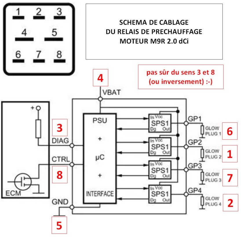

voici un petit pense bete, les infos que j'ai cherché pendant qqs heures sur nenette : si ca peut servir a d'autres ?

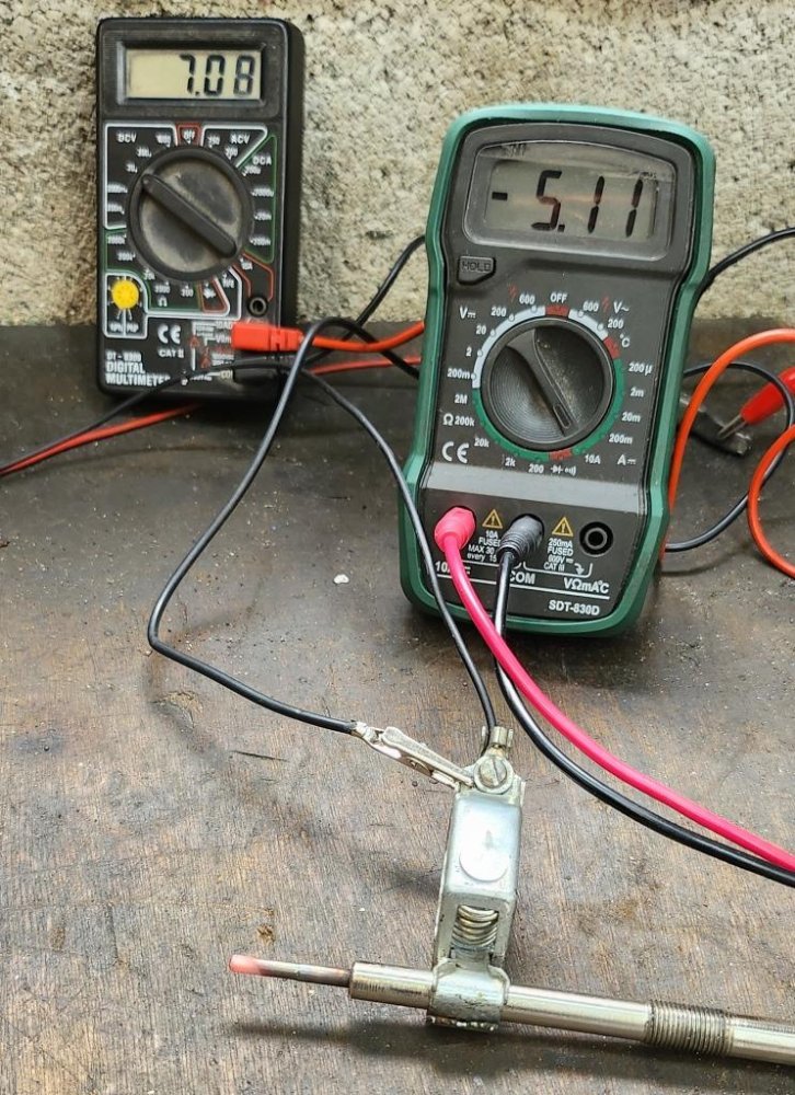

merci grostoto, je n'avais pas vu ce message entre mes deux messages !
combien de jus ca pompe une bougie a ton avis ?
comme dis plus haut, je ne connais pas la conso réelle.
j'ai testé une bougie sur mon alim de labo, et j'ai lu 30 watts de conso.
ca parait peu, je lis plutot des sujets sur nenette ou on parle de 100 - 120 w pour une bougie, c'es vrai ?
mais alors mon alim serait fausse ?
l'inter utilisé est un 20Amp, en 12v ca fait 240W

bon.. choux blanc :-(

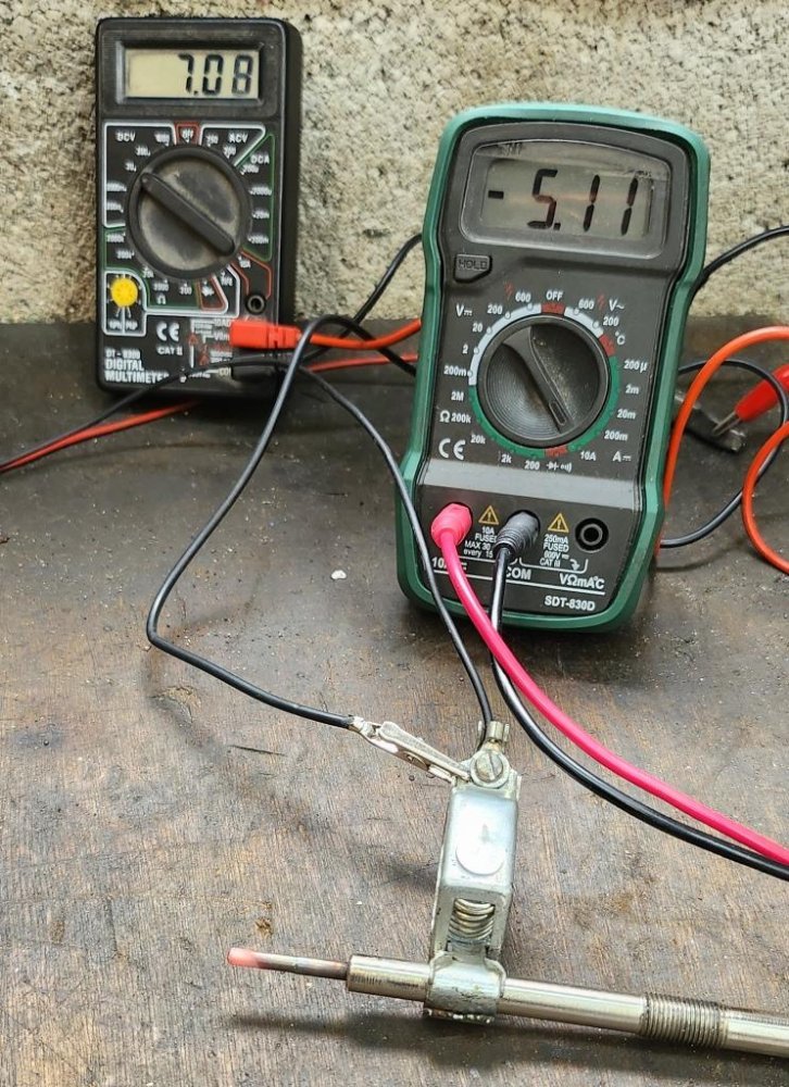

avant de faire le montage sur la voiture, j'ai testé qqs bougies pour etre sur des valeurs
chacune pompe 35watt : 5Amp (multimetre vert) sous 7Volts (multimetre noir)
cet essai est réalisé avec un chargeur de batterie 12v de bonne qualité, qui crache 6 amp.
puis j'ai monté le systeme sur la bagnole et verifié que la tension monte bien aux bougies : OK
donc avec le relai "Djo", au moins je suis sur que ca prechauffe !
j'ai laissé 10 secondes, puis tenté un demarrage.
ben deception : ca ne change rien... de rien ! :( :( :( :(
:x :evil:
donc le prechauffage n'est pas en cause.
j'ai tout remonté a l'origine, je dois fouiller autre part.
injection sans doute.... :idea: :?:

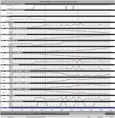

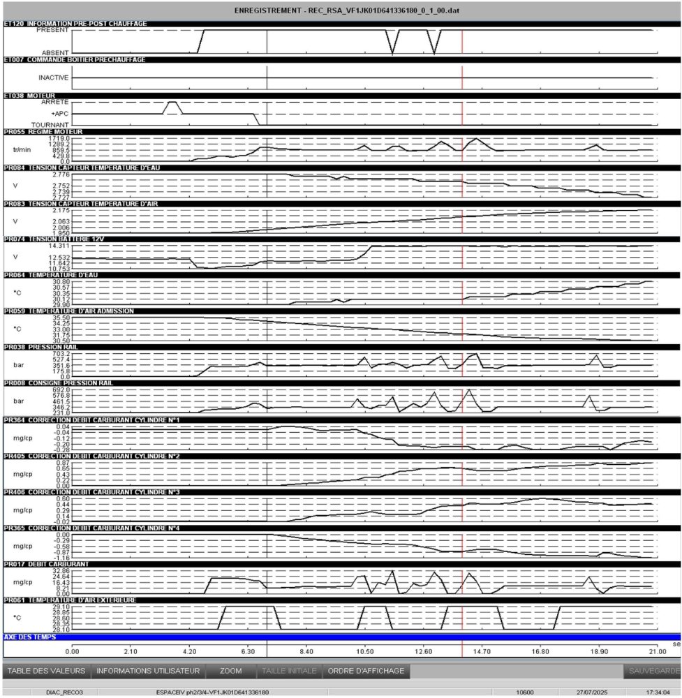

alors voici des suites de mes recherches :
j'ai fait un enregistrement avec CLip, et il y a un truc qui me semble bizarre (2ieme ligne)
"ET007 COMMANDE BOITIER DE PRECHAUFFAGE" = INACTIVE
c'est normal ?
voici des images de l'enregistrement
j'ai essayé d'inclure un tas de parametres, pas sur que le tout soit pertinent... mais bon.
une idée sur la question ?
merci la team !
