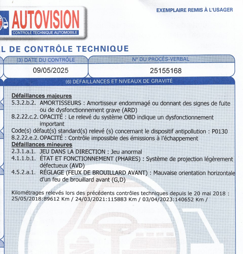

Salut a tous,
Je viens vers vous car aujourd'hui mon compagnon de route avait son contrôle technique. Le pauvre est ressorti malade il va falloir que je lui soigne ces défaillances majeures. Du coup pour les amortisseurs ca me pose pas de problème, la ou ca se complique un peu pour moi c'est pour le default OBD.
Voila pourquoi je fait appel a vous si quelqu'un peut m'orienter et me dire quoi faire ca serai sympa.
Merci d'avance a tous ce qui vont pouvoir m'aider ,si besoin d'infos demander moi l'Espace est le suivant:
RENAULT Grand Espace IV (JK) 2.0 dCi (JK01, JK02, JK1J, JK1K, JK1H) 150 CV Diesel
Encore gros merci par avance.
Cordialement Jéjé

Une recherche Google nous informe que le code P0130 indique un dysfonctionnement du circuit de la sonde lambda aval.
Il y a fort à parier que le soucis vienne de la sonde. A en croire ton contrôle technique de 2023 tu dépasses désormais les 150 000 km, ce qui est généralement l'échéance pour une de ces sondes. Si tu n'as pas peur de mettre les mains tu peux faire quelques contrôles avant de remplacer la sonde, pour être certain qu'elle est ta coupable. Pièce de qualité pour ne pas recommencer avant 300 000 !
Je pense que tu ne t'en sortiras pas sans un coup de valise car le code doit être en mémoire. S'il n'est pas effacé, possible qu'ils ne veuillent pas faire le contrôle de la pollution lors de la contre-visite. Possible aussi que le simple effacement suffise, mais vu le kilométrage je mettrais une sonde neuve tout de même. Tu peux faire des recherches sur le forum, ce n'est pas la première fois que ce soucis survient.
Et euhhh, mention annexe : "Jeu anormal" dans la direction, en mineure !! On est sur Espace mais comme dans n'importe quel véhicule, mieux vaut s'occuper de ça tôt plutôt que tard ! Dès que la contre-visite est passée en fait, a minima ça t'économisera tes pneus.
Au travail, courage !

Merci pour votre réponse et votre aide, je n'ai plus qu'a me retrousser les manches et me mettre au travail. J'ai trouver une vidéo sur YouTube qui va bien m'aider.
Pour le jeu dans la direction, il ma ciblé la crémaillère mais la j'irai voir au garage ,je pense que c'est plus la partie d'un professionnel. Pas assez d'expérience pour ma part.
En tout cas pleins de merci pour votre aide.
Bonne journée Cordialement

La crémaillère ça se fait, mais il faut être motivé ! En toute honnêteté je suis d'accord : sans pont et sans l'habitude, mieux vaut laisser faire un pro, c'est un chantier !

Dans la mesure ou c'est un défaut mineur, je n'ai pas la même approche que le jeunecitroeniste:
je laisse courir, en surveillant, et dans 2 ans, au prochain CT, si cela c'est dégradé alors il sera temps de faire quelque chose (et le jeu sera devenu plus gros, plus facile a déceler l'origine précise).
en 2 an il peut se passer tellement de chose, que je pense que cela ne vaut pas le coup (cout) de se casser la tète actuellement.
s'il y avait eu un quelconque vrai pb, le défaut aurait été majeur.
