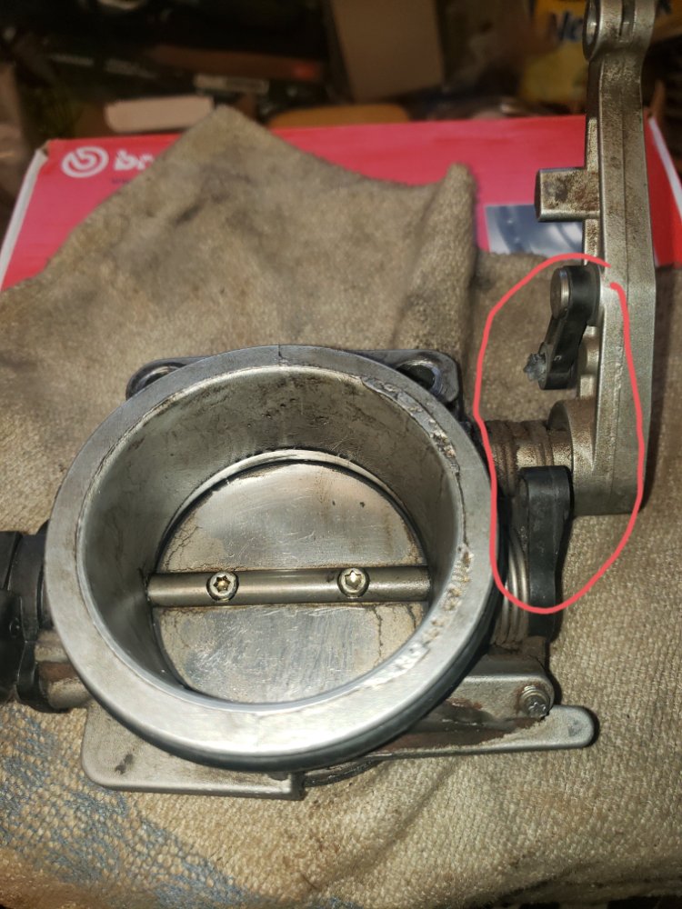

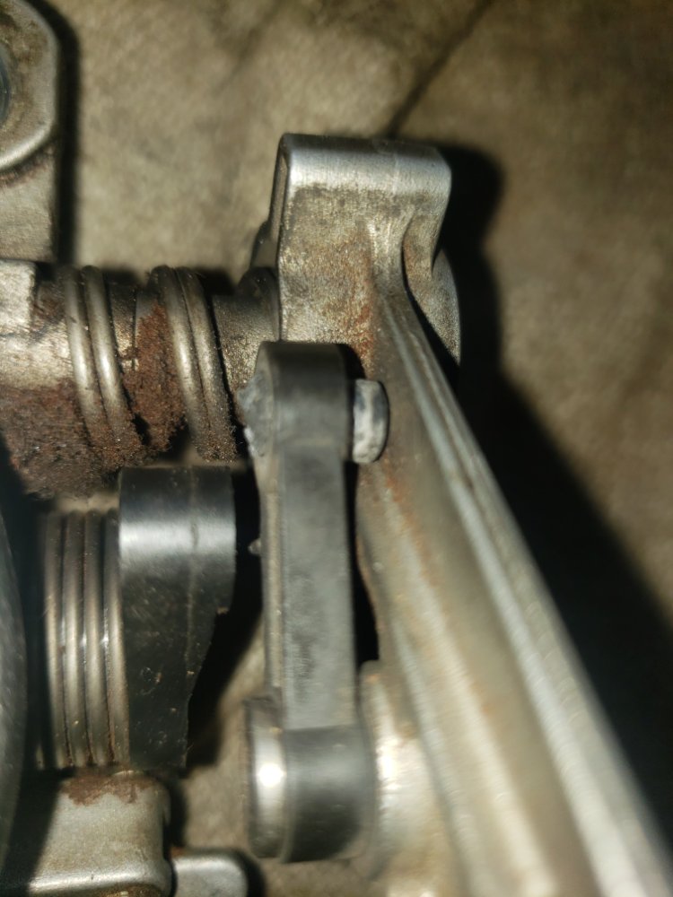

J'ai pu travailler sur l'espace de mon collègue.
Resultat :
Axe du papillon cassé !!
Reste a en trouver un autre.
Messages : 8756
Re: Moteur n'accélère pas
Message par grostoto »
pourquoi ne pas le réparer ?
une vis de bon diamètre, pas de jeu, et c'est reparti..

Messages : 2419
finition : 25 Th
Année : 2011
Message par chtimi73 »
Ça y est le papillon est réparé.
Tige filetée du bon diamètre avec une colle bi composant très résistante et le tour est joué.
