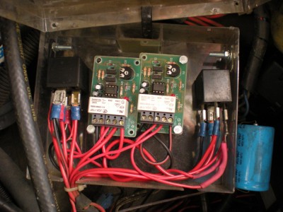

je peux vous proposé une petite bidouille que jais fait sur les mien . jais rajouté deux tempos réglable 12 v acheté chez Conrad ' en parallèle sur le circuit avec un interrupteur a 3 position prés du niegmane ' le seul inconvénient il y a un petit délai a la mis en service du a la charge des condos . ci sa intéresse quel qun fait mois signe

bonjour ok TheStone
pour les photos pas de problème.mais pour le câblage il va faloire que je réveil ma mémoire.jais fait cela il y a pas mal de temps
suite a un balaillage intermittent défectueus. donc javai du sortir le moteur

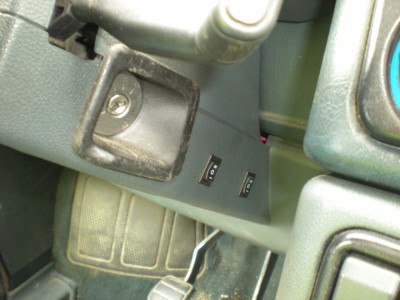

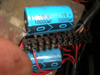

en atandan je vous fait passé quel que photos
les condansateur d 1000 mf rajouté parce que tempo d'origine trop courte

il manque la principal

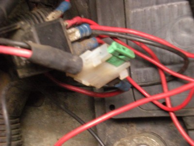

Ça fait un sacré meli-melo de câble...
Par contre,je ne situe pas la dernière photo

oui un peu plus de filasse mai on n'ai plus a ça prés.pour la dernière photo c'est le petit boitier que jais rajouté juste en dessous du moteur d'essuie glace .tout en haut de la photo on apercoi le couvercle du boiter les condo a droite sont ceux de la photo 2
