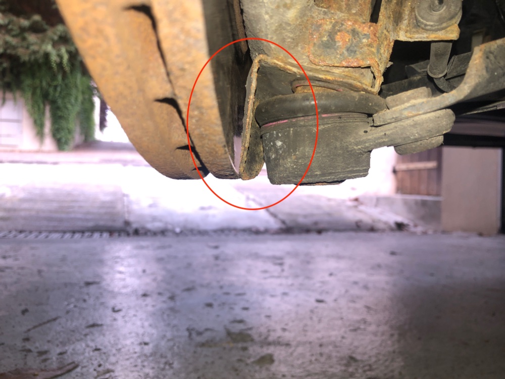

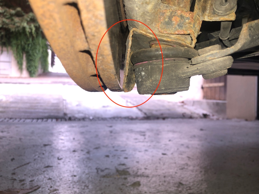

J'ai trouvé le coupable. Ca n'était pas bien compliqué, quand je pense au nombre de mécanos à qui j'ai parlé de ce problème depuis environ 10 ans et qui n'ont jamais trouvé de solution... Juste eu besoin de redresser un peu le petit bout de tôle et hop...

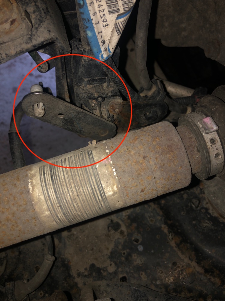

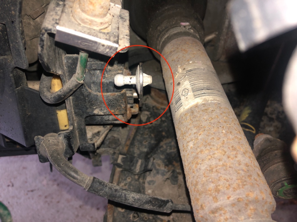

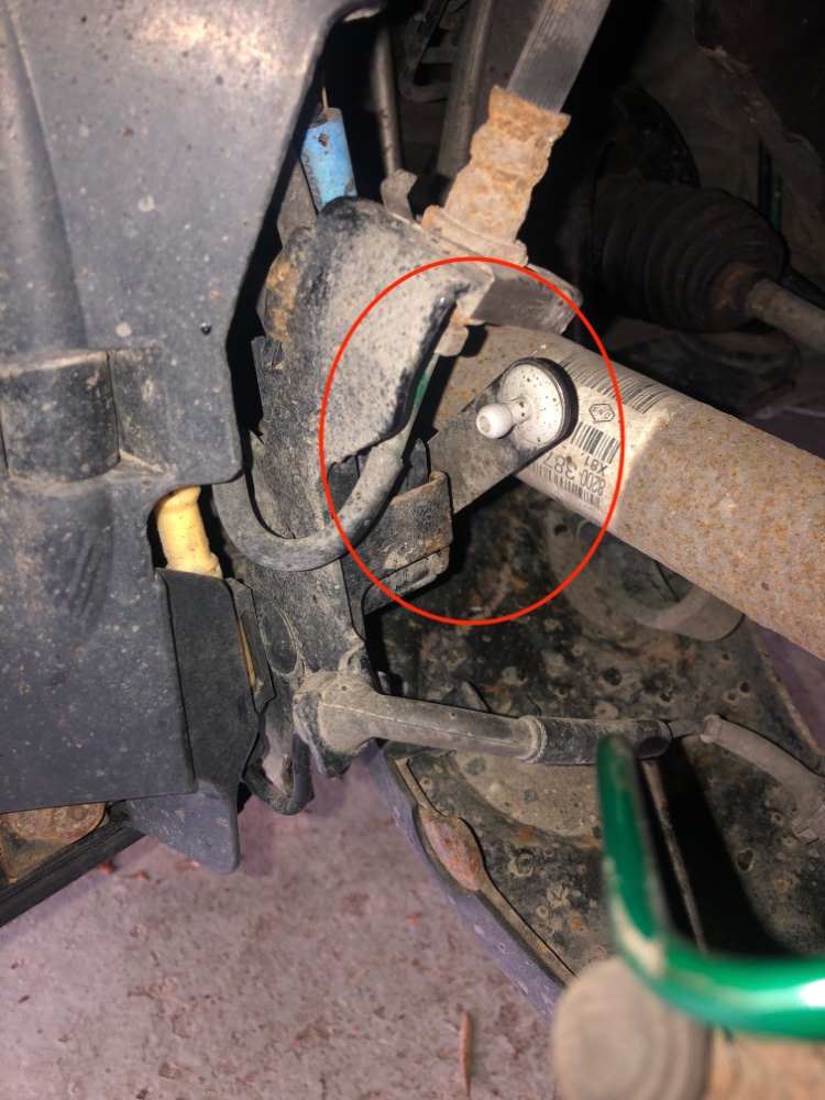

Sinon, en passant, j'ai repéré un autre truc bizarre au niveau de la roue avant gauche. Vous savez ce que c'est que ce truc ? C'est une petite plaque de métal avec une sorte de "téton" blanc au bout. C'est normal que le "téton" blanc ne soit connecté nulle part ?

si ce n'est connecté nul part, c'est qu'il te manque un morceau, c'est le capteur d'assiette pour tes xénons (car ce montage n'est que pour les xénons).
l'autre morceau est attaché au triangle
il y a également un système dans ce genre sur le train ar, coté droit.
renault ne détaille pas les biellettes, il vend le capteur complet, si tu fais une recherche sur le forum tu trouveras que certains membres ont réparé avec des rotules et tiges de modélisme, pour quelques euros

Ok, merci beaucoup pour l'info. Si ça se trouve j'ai encore l'autre bout attaché au triangle mais qui n'est plus accroché au téton... Je vais regarder.

Plus de biellette accrochée au triangle, je vais me bricoler un truc comme dans ce post
